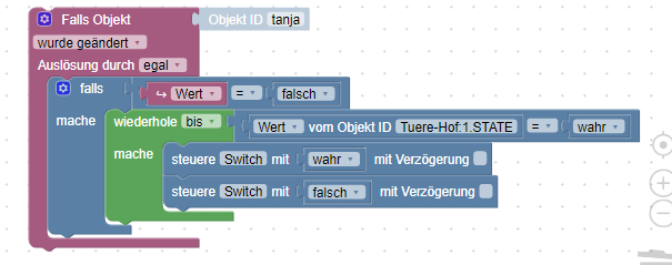

    denke da sicher falsch aber das funktioniert so nicht.
    Wenn "Schlafen Tanja" false wird. Soll eine Schleife solange laufen bis Hoftüre true ist. Dann soll Licht eingeschaltet werden. und Schleife soll beendet werden.Bis irgendwann wieder Schlafen Tanja False wird..
    Die switch sind 2 verschiedene dachen :) Eins geht an das andere Aus.
    Wo ist der fehler??

      @chrisxy warum mit Schleife? Trigger doch auf das Hoftor und wenn dieser Wert dann wahr ist prüfe ob Tanja schlafen falsch ist und dann Licht an.

        nimm lieber das interval blockly - dort kannst du einstellen, in wievielen sekunden das abgefragt werden soll (z.b. alle 5 sekunden) - im interval frägst du dann den dp ab(mit if ) und führst dann deine steuerbefehle aus UND das "stop interval" , wenn das if zutrifft

          @ciddi89 wenn man dann reinkommt geht es aber wieder an..

            Diese Schleife schiesst im Millisekundentakt befehle und legt deinen iobroker in kürzester Zeit lahm

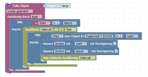

                @chrisxy jupp - genauso - evtl brauchst du noch einen counter falls das auch nicht eintritt und das ewig zählen würde

                  @homoran wie nutzt man die schleifen sonst

                    @chrisxy sagte in Schleife bis will nicht:
                    gar nicht 😁
                    (für so etwas.)

                      @liv-in-sky also 2, schleife?

                        • überhalb(außerhalb) des triggers setzt du eine variable auf 0
                        • im existierenden interval als erstes" variable plus 1"
                        • dann ein weiteres "if counter >= 20" dann darin variable auf 0 setzen und stop interval - dann (als zweites if) kommt dein existierendes if
                        habe gerade keinen zugrif auf den editor um zu zeigen :-(
