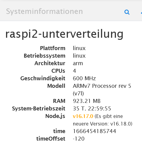

                      wenn ich aber dann im iobroker unter Info schaue steht das...hab liegt das am "Cache"?
                      • KusselinK Kusselin
                        o.k. danke euch....
                        über console mache ich ein
                        pi@raspi2-unterverteilung:~ $ node -v
                        v16.18.0
                        @kusselin
                        Ja, Browser refresh.
                        Was sagt
                        sudo ln -s /usr/bin/node /usr/bin/nodejs
                        uname -m && type -P nodejs node npm && nodejs -v && node -v && npm -v && iob -v && whoami && groups && pwd && sudo apt update &> /dev/null && sudo apt update && apt policy nodejs
                        KusselinK 1 Antwort Letzte Antwort

                          ist immer noch auf 16.17.0

                              @kusselin sagte in Multihost slave node updaten:
                              Nein, ist es nicht. GUIs sind notorische Lügner.

                                  @kusselin Starte den Browser neu. Oder mit F5 neuladen.
                                    KusselinK Offline
