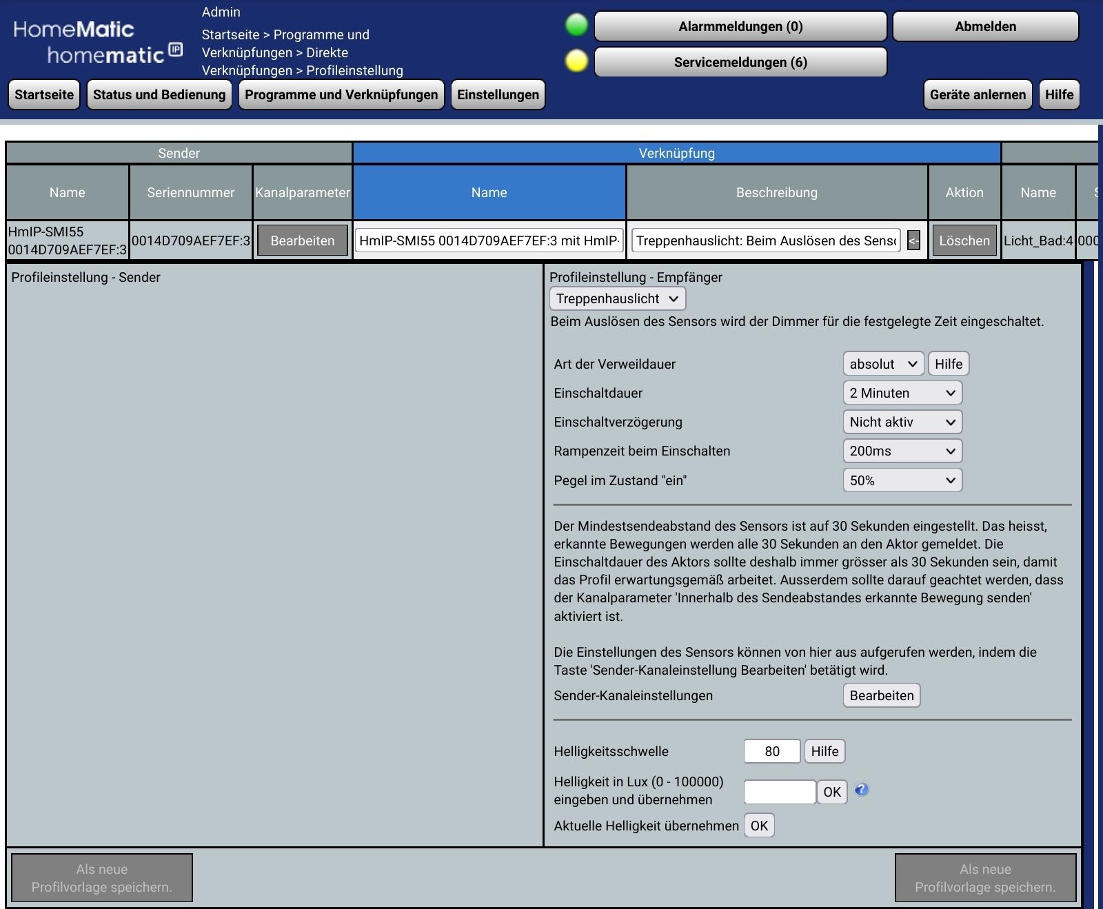

          HomoranH Offline
          HomoranH Offline
          @fuxxz2 sagte in Bewegungsmelder enhanced:
          Meinst du jetzt in der CCU
          Natürlich!
          Nur da kann man Geräte konfigurieren.
          Einstellungen - Geräte
          Gerät suchen, dort ganz rechts auf Einstellen klicken
          ooops!
          Gut dass ich dir das auch raussuchen wollte.
          Scheint nur in den Ditektverknüpfungen innerhalb HM zu sein
          F 1 Antwort Letzte Antwort

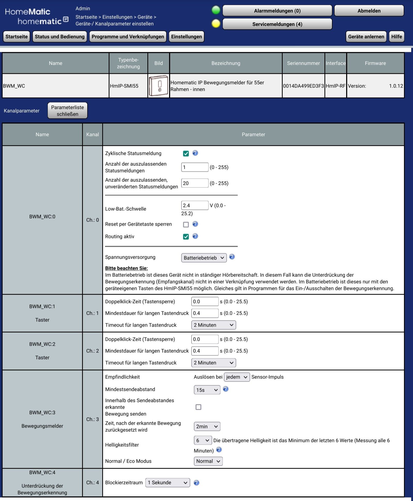

              HomoranH Offline
              HomoranH Offline
              zumal es auch keine Lösung für die Aqara wäre,
              hatte es ja deswegen nur auf HM referenziert.
              Licht soll an gehen, bei Bewegung und Lichtsensor unter 3 LUX. Licht geht an, alles ist hell und nun bekommt der Helligkeitssensor einen LUX Wert von 100.
              Im nächsten Moment, wenn das Licht aus ist, klappt das ganze Skript nicht mehr, weil der Sensor ja den falschen 100LUX Lichtwert hat.
              aber dafür ist in den HM Geräten die Einstellung Minimum von x Messeerten nehmen, das klappt dann auch mit deinem Skript.
              ist trotzdem manchmal tricky und man muss die BWM baulich so installieren dass sie nicht direkt bestrahlt werden.
              Ansonsten bleibt dir nur ein Timeout oder Variable zu setzen, dass die Helligkeit erst wieder berücksichtigt wird, wenn zwischendurch der BWM keine Bewegung geliefert hatte.
