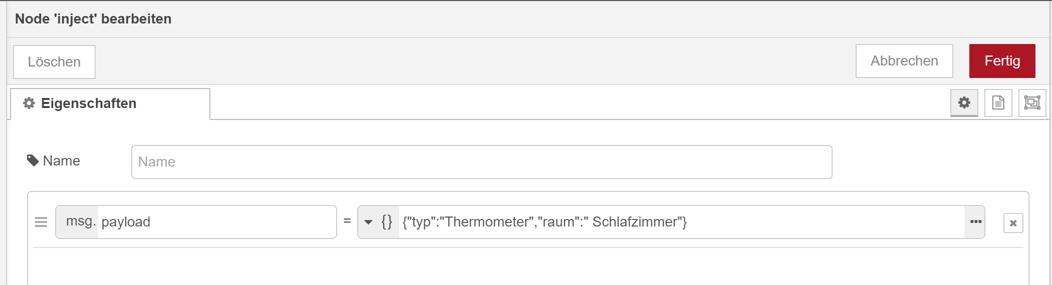

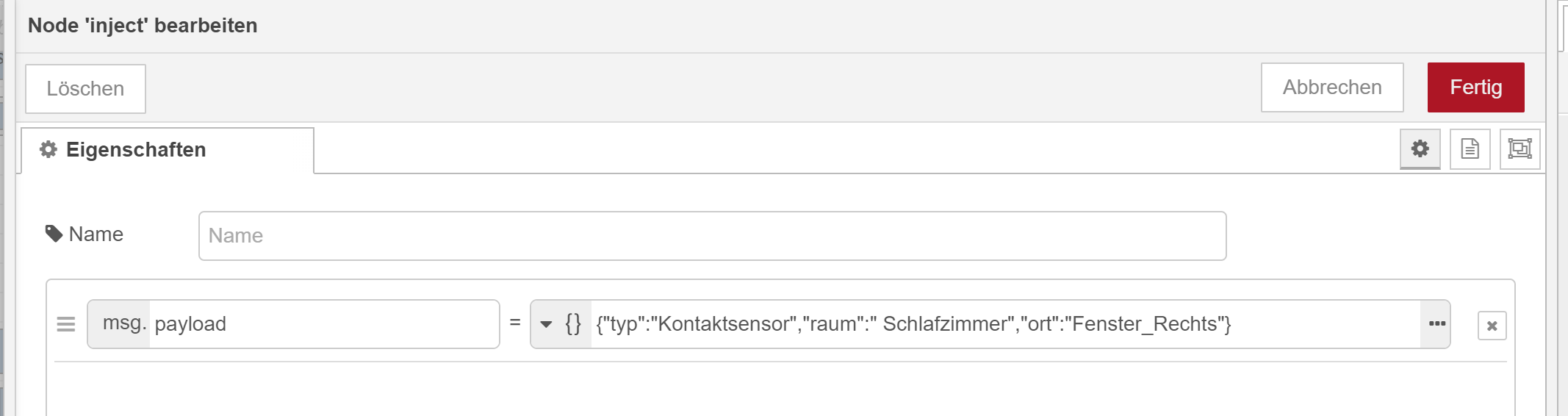

      In anderen Worten:
      "raum" soll in die Objekte verschoben/kopiert werden.
      Und zwar in einer Syntax die allgemein geht - also wo nicht "payload.Fenster_Links.raum" steht sondern payload.*.raum

            @mickym
            Im Objekt steht doch alles drin, samt dem Pfad...
            Aber verrate mir mal wie ich den Pfad dann auseinanderfiesel wenn ich nicht nach einheitlichen Mustern suchen kann?
            Ob Ort am Ende oder mittendrin kommt spielt keine Rolle, weil das Muster trotzdem unterschiedlich ist.
            Und jetzt bei jedem Gerät nen Ort angeben auch wenn es keinen Sinn ergibt kann ich am Ende immer noch machen.
            Sehe aktuell aber noch keinen Grund wieso ich das tun sollte.. das muss auch so irgendwie gehen.
            Das Initialisieren mache ich mit Echtdaten. Wenn ich die Tabelle aber niemals initialisiere wird die niemals voll.
            Einer meiner Sensoren ist zb Offline, und da hat sich der Datenpunkt seit 5 Tagen nicht geändert - wie soll ich da mitbekommen wenn ein Sensor mal ausfällt wenn ich mir Anfangs nicht den aktuellen Status hole sondern nur auf Änderungen warte - die ja nicht kommen?

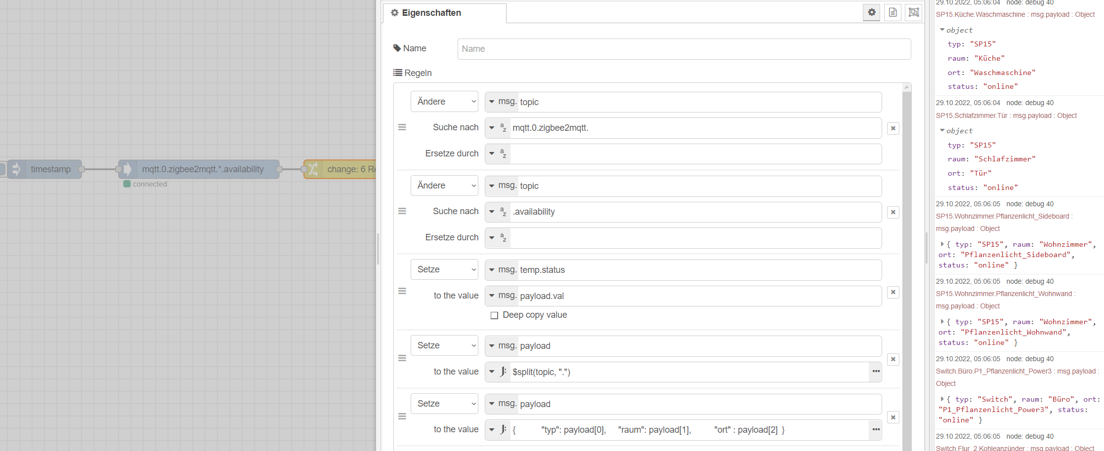

                  @schmetterfliege Ich komm nicht mehr mit was Du machst.
                  Wenn Du Dein Topic Kontaktsensor. Schlafzimmer.Fenster_Rechts ist - dann kannst das doch zuordnen. Wenn Ort nicht vorhanden lässt Du das halt leer.

                  Wie gesagt mit deinen Schleifen - da steig ich momentan aus. Ich versteh einfach das Problem nicht.

                              Ehrlich gesagt ich habe keine Ahnung was du machst und warum du die payload geschachtelt hast. Tut mir leid aber ich steige da aus.
                              Wenn ich 2 Nachrichten mit einer payload als Objekte enthalte und einfach über eine JOIN Node in einem Array zusammenfasse - dann ist da nichts geschachtelt.
                              6697ca13-b1db-4794-94f3-9b0f937c72c8-image.png fa9069bc-a653-44e1-9f37-499042f5b36e-image.png
                              und ich fasse das in einer JOIN Node zu einem Array:
                              Bei Dir musst halt sekunden nehmen.
                              Jedenfalls hab ich dann eine payload mit einem sauberen Array der einzelnen Objekte.
                              Also keine Ahnung was Du da machst mit verschachtelten payloads.
                              Es steht ja auch verbinde alle msg.payloads - da tauchen keine anderen Eigenschaften in dem Array auf, die außerhalb der payload standen.

                                  Nachdem ich jetzt wieder nen Monat quasi nichts mit NR gemacht habe...
                                  Ich versuche grade rauszufinden wie ich dem Payload ein neues Objekt hinzufügen kann.
                                  Könntest du mir hier nochmal aushelfen?
                                  Ich möchte meiner Tabelle nun auch den Ort der Sensoren hinzufügen.
                                  In der ersten Change Node erstelle ich msg.name und ziehe den Name aus der Topic:
                                  Direkt in den Payload kann ich es nicht machen, weil "non-object type", also ich kann da keine neue Property im Payload erstellen.
                                  Deshalb verschiebe ich es, nachdem das Payload in ein Objekt geändert wird.
                                  Zweite Change Node:
                                  Das funktioniert soweit auch, aber nachdem ich die Flowvariable setze, ist msg.name wieder vorhanden. Warum?
                                  Der zweite Output ist nach der Change Node in der ich das Verschiebe. Da ist kein msg.name.
                                  Der erste Output im Debug ist nach der Function Node in der ich die Variablen setze. ich verstehe nicht wieso da plötzlich wieder msg.name auftaucht....
                                  mickymM 2 Replies Last reply
                                  • S Schmetterfliege
                                    @mickym

                                    @schmetterfliege Ehrllich gesagt verstehe ich nicht. Vor der ChangeNode ist msg.name vorhanden, dann verschiebst Du es in die payload (als payload.name) und in der 2. Ausgabe ist es weg. Das ist doch korrekt?
                                    1 Reply Last reply

                                      @schmetterfliege sagte in Zigbee2mqtt installation:
                                      Wie siehst Du das bitte? - Da ist doch keine debug Node dran? Die Ausgabe passt nicht mit dem Flow zusammen, sondern sah eher so aus, als ob die vor und nach der Change Node stammt.

                                        @mickym
                                        ich hoffe das Bild ist nicht zu unübersichtlich^^

                                          @schmetterfliege Wenn in dem Code nur das drin steht, was Du unten gepostet hast, dann sage ich eigentlich - nicht möglich.
                                          Am Besten Du exportierst mir mal die beiden Nodes (change und function) und ich versuche das mal mit einer Inject Node nachzuvollziehen.
