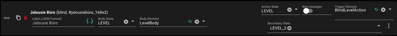

                                      • R
                                        reutli @MCU last edited by reutli
                                        @mcu sagte in jarvis v3.1.x - just another remarkable vis:
                                        zu 1
                                        Du kannst unter dem Blind auch ein levelBody setzen?
                                        Ja hab ich auch:
                                        Bildschirmfoto 2025-09-30 um 19.43.11.png Bildschirmfoto 2025-09-30 um 19.45.06.png
                                        Aber ich kann keinen zweiten "LevelBody" im gleichen Widget setzen.
                                        Also im Widget "Jalousie Büro" hätte ich gerne noch einen Schiebregeler für die Lamellen.
                                        zu 2
                                        Wofür level_2? Beide DPs hängen doch im level.
                                        Verstehe ich nicht. Es gibt doch zwei Aktoren und damit DPs:
                                        1. Level = Behanghöhe
                                        2. Level_2 = Lamelleneinstellung
                                        Stellt man nur die Lamellen (Level_2) auf einen anderen Wert passiert nichts. Man muss gleichzeitig auch "Level" einstellen, sonst tut sich nichts.

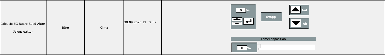

                                        EDIT:
                                        in der CCU sieht das so aus

                                          • R
                                            @mcu
                                            Vielleicht geht's auch ohne Video...
                                            DIe Homematic HMIP-BBL haben uwei Aktoren-Channel:
                                            Level für Behanghöhe
                                            Level_2 für die Lamellenstellung (Winkel)
                                            Fährt man ein Jalousie hoch und der Lamellen sind nicht geöffnet (dass man durchschauen kann), dann fährt die Jalousie hoch und dann wieder ein Stück runter, um die Lamellen wieder zu schließen. Das Problem kann man beheben, indem man https://mcuiobroker.gitbook.io/jarvis-infos/jarvis-v3/besonderheiten-v3/geraet/datenpunkt-eigenschaft/andere-dps-setzen-pro#speziell-fur-hmip-bbl-lamellen befolgt.
                                            Damit setzt man zeitgleich mit dem Nachobenfahren auch die Lamelle (Level_2) auf offen (beide DPs auf 100).
                                            Da Jalousien aber den Vorteil haben, dass man die Lamellen auf z.B. 50% Öffnungswinkel einstellen kann, z.B. zur Beschattung, muss der DP Level_2 unabhängig von der Behanghöhe gesetzt werden, z.B.
                                            DP Level = 0
                                            DP Level_2 = 50
                                            Jalousie ist also unten aber Lamellen sind zu 50% geöffnet.
                                            ==> damit sind die beiden DPs natürlich nciht gleich geschalten.
                                            Gleichschaltung von Level und Level_2 gilt also nur, wenn Jalousie ganz oben oder ganz unten und geschlossen sein soll, ansonsten gibt es verschiedenste Möglichkeiten wie z.B. Jalousie zu 50% unten und zu 30% sind die Lamellen offen...
                                            Problem:
                                            1. Visualisierung: In einem Widget kann man nicht zwei Schieberegler (Behanghöhe und Lamellenposition) unterbringen - klar, in zwei schon, also zwei Geräte.
                                            2. Steuerung des DP 'Level_2' auf z.B. '50' funktioniert nur, wenn man gleichzeitig auch einen Wert in 'Leve'l setzt (warum auch immer bei Homematic) ==> wenn ich also die Jalousie runter lassen möchte und die Lamellen zu 50% öffnen möchte, muss ich (auch wenn die Jalousie schon unten ist) setzen: Level = 0 und Level_2 = 50.
