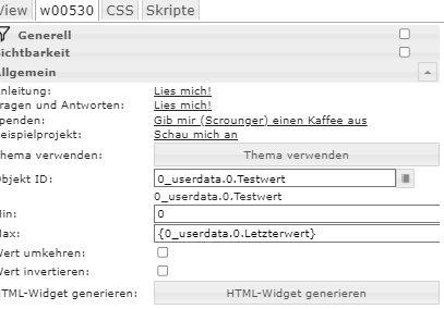

                            Ich hab das mal mit dem widget von scrounger probiert
                            Ich habe 3 Datenpunkte, in denen die Ergebnisse der folgenden Operationen drin stehen:
                            0_userdata.0.min: new Date("2022-01-01").getTime()
                            0_userdata.0.max: new Date("2022-12-31").getTime()
                            0_userdata.0.aktuell: new Date("2022-06-01").getTime()
                            im widget trage ich dann mit geschweifte klammern bei
                            min: {0_userdata.0.min}
                            max: {0_userdata.0.max}
                            und als widget object id ohne geschweifte klammern
                            Ergebnis ist dann 41%
                            die 3 Zeitpunkte müssen in diese Zahlen umgewandelt werden, da es sich mit dem Text sonst schlecht rechnen lässt.

                                michihorn
                                @armilar super, danke für die Unterstützung an alle.
                                Ich hab es so hinbekommen:
                                const idwert = "ring.0.cocoa_96839166.Livestream.livestream_request"
                                const idmoment = "ring.0.cocoa_96839166.Livestream.moment"
                                const idtest = "0_userdata.0.Testwert"
                                const idLW = "0_userdata.0.Letzterwert"
                                const wert1 = "0_userdata.0.wert1"
                                const wert2 = "0_userdata.0.wert2"
                                var w1, w2, zähler, helfer
                                on({ id: idwert, val: true }, function (obj) {
                                    zähler = 0
                                    schedule('* * * * * *', function () {
                                        if (getState(idwert).val == true) {
                                            setState(wert1, obj.state.lc);

                                Es ist eine materialdesign-progressbar geworden:
                                Es ist noch etwas Feinarbeit notwendig...aber klappt
