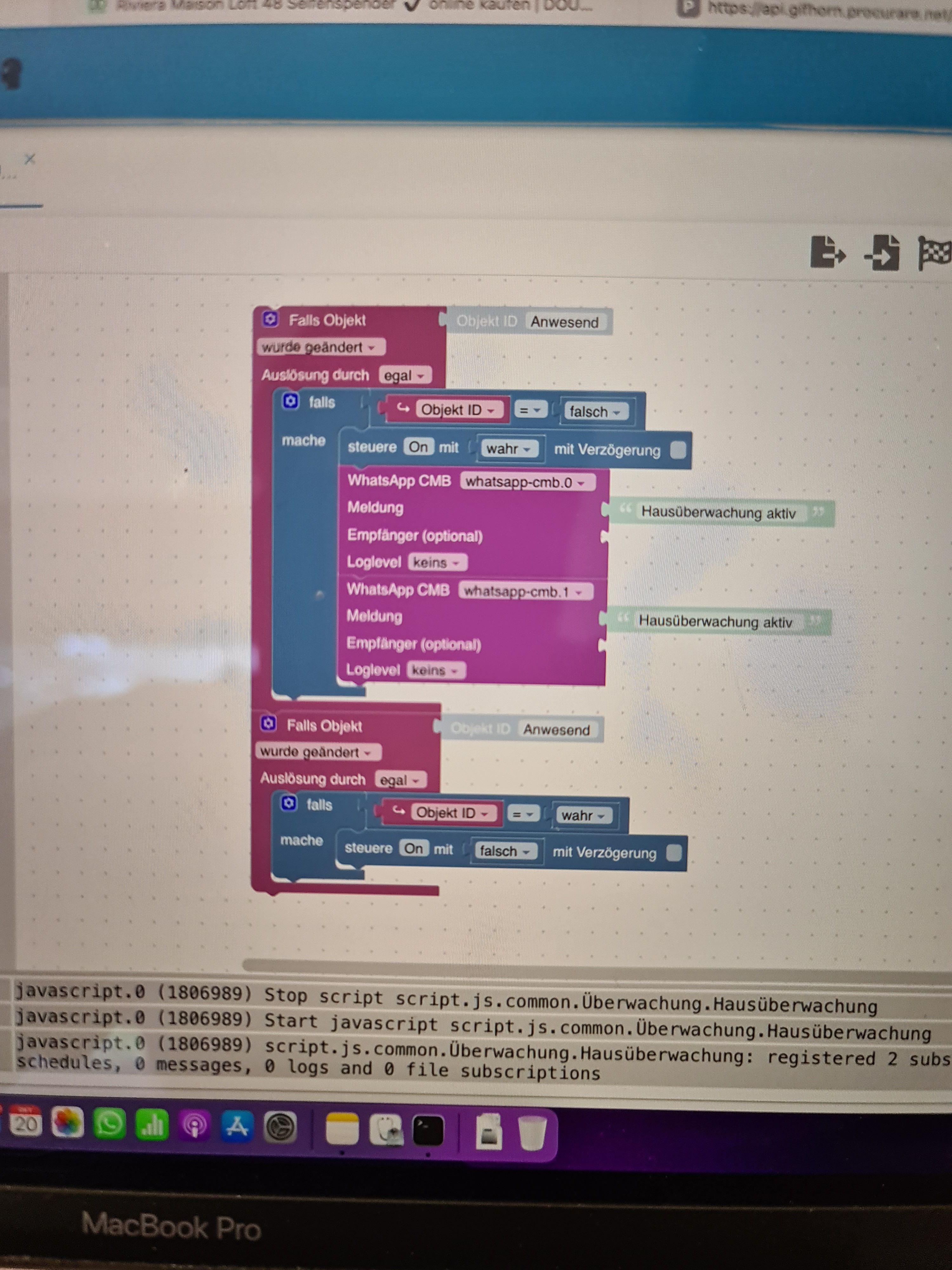

    Ich bin ganz frisch hier und habe meine erste blockly erstellt.
    Ich bekomme mein sync Modul von den blink Kameras über Anwesenheit false geschaltet. Leider deaktiviert sie sich nicht bei Anwesenheit true.
    Kann mir dabei evtl jemand helfen? Habe das noch nicht ganz drau. Hier ist meine blockly.20221020_123240.jpg

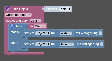

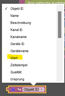

      Hier musst Du WERT auswählen.

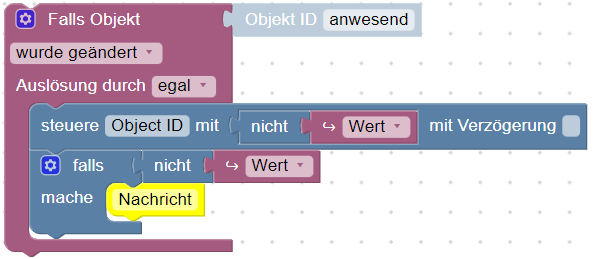

        Hier mal das Skript wie es funktioniert (ohne Whatsapp) und natürlich musst Du die DP anpassen:

          @sebastian-ruschitzka sagte: Hier ist meine blockly
          Die Objekt ID ist ein konstanter String.
          Zwei Trigger auf den gleichen Datenpunkt sind Ressourcenverschwendung.
          Vorschlag:

                  Ich danke euch, es funktioniert. Auch für mein Verständnis des Schreibens hat es mir sehr geholfen. Danke
