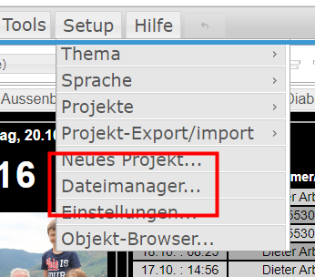

          sind die Bilder hochgeladen:
          oder per script reingeschrieben.

            Die Dateien sind per Dateimanager ins Verzeichnis /img des entsprechenden Projektes hochgeladen.
            Wenn ich über den Button im Widget das Bild auswähle erhalte ich dann z.B. /vis.0/xxx/img/yy.png
            Dieser Pfad bezieht sich aber immer auf das Projekt xxx. Und diesen Pfad würde ich gerne relativ machen damit ich meine zusammengebauten Widgets auch in anderen Projekten einsetzen zu können ohne den Pfad anpassen zu müssen.
