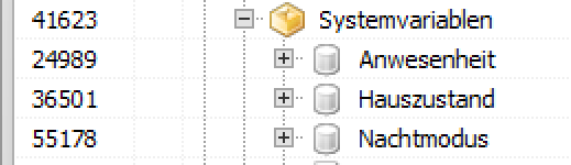

        das Problem ist, dass Ich damit keine eindeutige Zuordnung hinbekomme. Sobald ich eine neue Systemvariable im Baum hinzufüge, kann sich die ID in der Auflistung ändern. Daher war der ursprüngliche Denkansatz, dass das globale Script die Variablen per Funktionsbezeichnung wie von dir beschrieben durchgeht und dann fixe Variablen übergibt. Somit könnte ich in einem anderen Script dann einfach beispielweise per setState dieses setzen, ohne jedesmal alle Variablen zu ermitteln

            Sorry für die fehlenden Infos. Ist schon spät.
            Das sind die Objekt ID´s welche IP Symcon nutzt. Ist vergleichbar mit der ID in ioBroker. Wie gesagt Ich versuche nur die Funktionalität irgendwie nachzustellen. Eventuell geht es auch gar nicht, oder Ich denk zu kompliziert. :)
