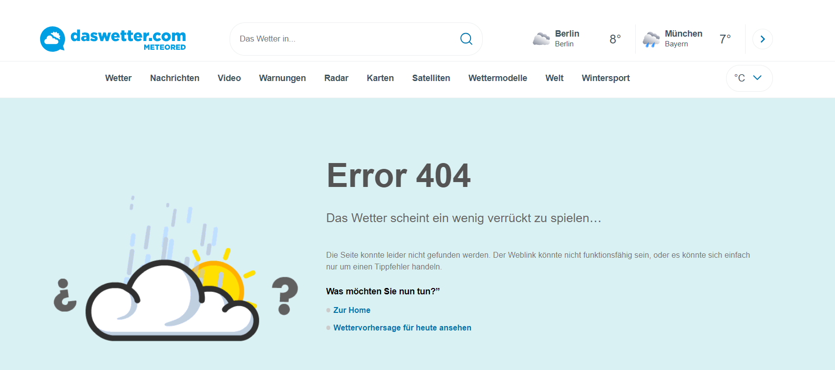

                              @boriswerner Mein Zugang funktioniert ebenfalls nicht mehr.
                              Ich hab auch mal die alten Links für die Neuanmeldung usw. probiert. Überall die Fehlermeldung das die Seite nicht gefunden wurde.
                              Ich befürchte die haben uns die API schnittstelle abgedreht.
                              Es wäre schon nicht schlecht gewesen wenn sie vorher einfach ne Mail rausgehauen hätten das sie den Dienst einstellen.

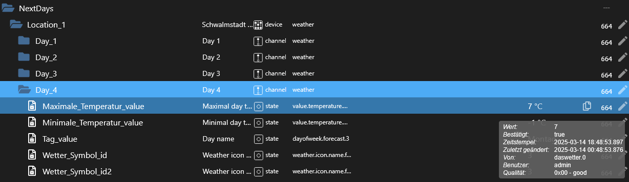

                                @fleck-a87
                                Ich habe nun etwas rum probiert. also irgendwie müssen da schon noch Daten rein kommen nur der 5 tage forecast funktioniert nicht mehr
                                exception in 5DaysForecast [TypeError: Cannot read properties of undefined (reading 'city')] got <?xml version="1.0" encoding="UTF-8" ?><report><error>Sie sind kein registrierter Benutzer der daswetter.com-API oder Ihr Konto wurde nicht aktiviert.</error></report>
                                Jetzt wäre nur die Frage ob sie irgendwann alles abschalten oder es so belassen.
                                5 Tage forecast nutze ich sowieso nicht, aber wenn sie über kurz oder lange alles abschalten, wird eine umstellung dennoch nötig werden
                                Auch die Datenpunkte
                                NextDaysDetailed.Location
                                werden nicht mehr gefüllt.
                                boriswernerB 1 Reply Last reply
