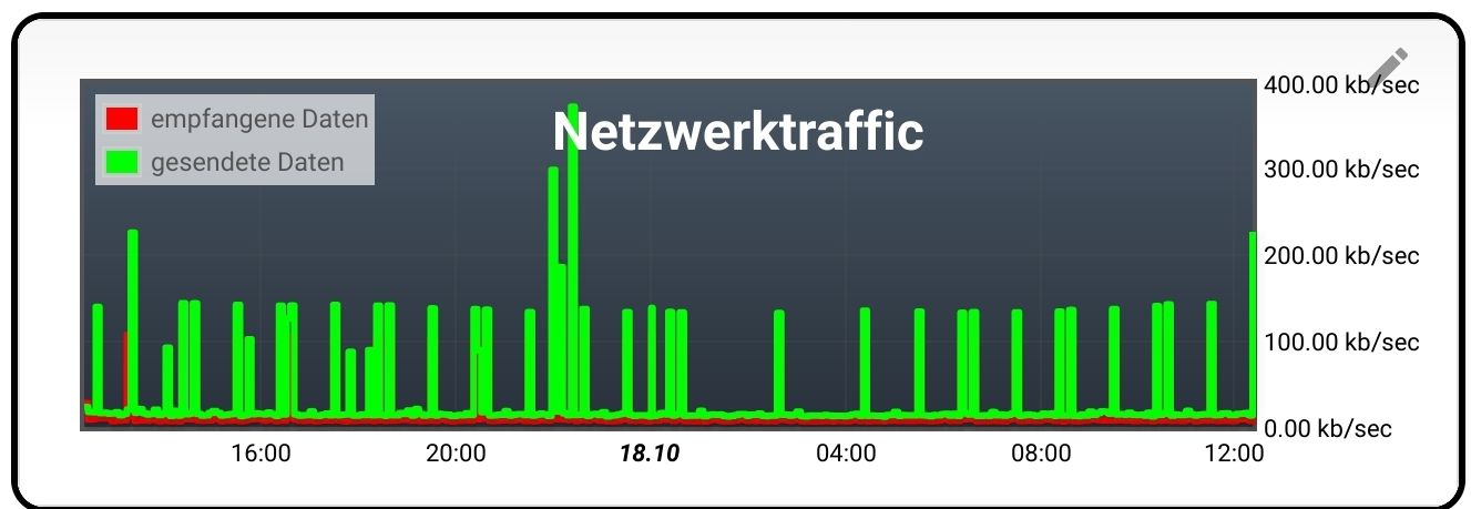

    Hier eine mögliche endlösung: (von homoran) ![0_1666087407437_Homoran.jpg](Uploading 100%)

      @julian1435 da ging wohl was schief beim hochladen
      • HomoranH Offline
        HomoranH Offline
        vielleicht ist es das
        aber das sind Daten von net-send und net_received, allerdings auf das Abfrageintervall gerechnet.
        (war nal ein Versuch. Ob das richtig rechnet, weiß ich gar nicht)

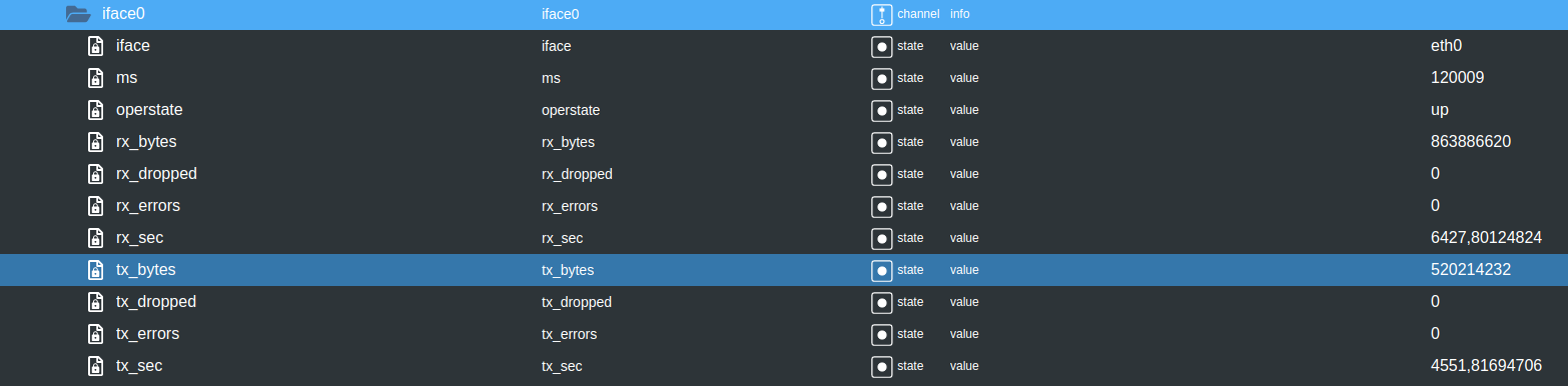

          Leider können wir mit RPI-Manager oder anderen Adaptern nicht die benötigten Daten auslesen hätte jemand einen Lösungsansatz?
          Hilft denn der Info Adapter nicht? Bei mir werden da die RX und TX Daten angezeigt.

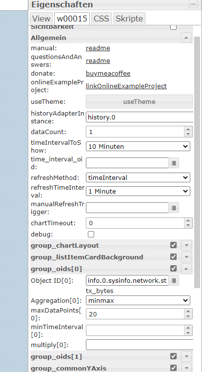

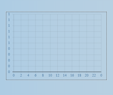

            Hallo, danke für die Antwort leider habe ich keine möglichkeit gefunden diese Werte in ein Diagramm zu bekommen ich habe Material Design Widget und den history adapter verwendet vielleicht hat das schonmal jemand gemacht?
            Bei mir siehts derzeit so aus..
            hoffe das mit den Bildern hat funktioniert.
            Ich bekomme keinen Wert?

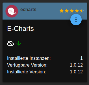

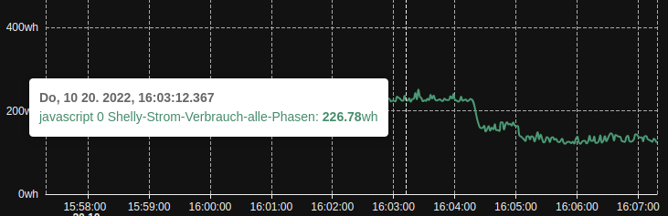

              Schau Dir mal den Adapter echarts an, der macht genau das, was Du suchst und ist einfach in Vis anzuzeigen.
              Hier mal als Beispiel mein Stromverbrauch der letzten Minuten :-)
