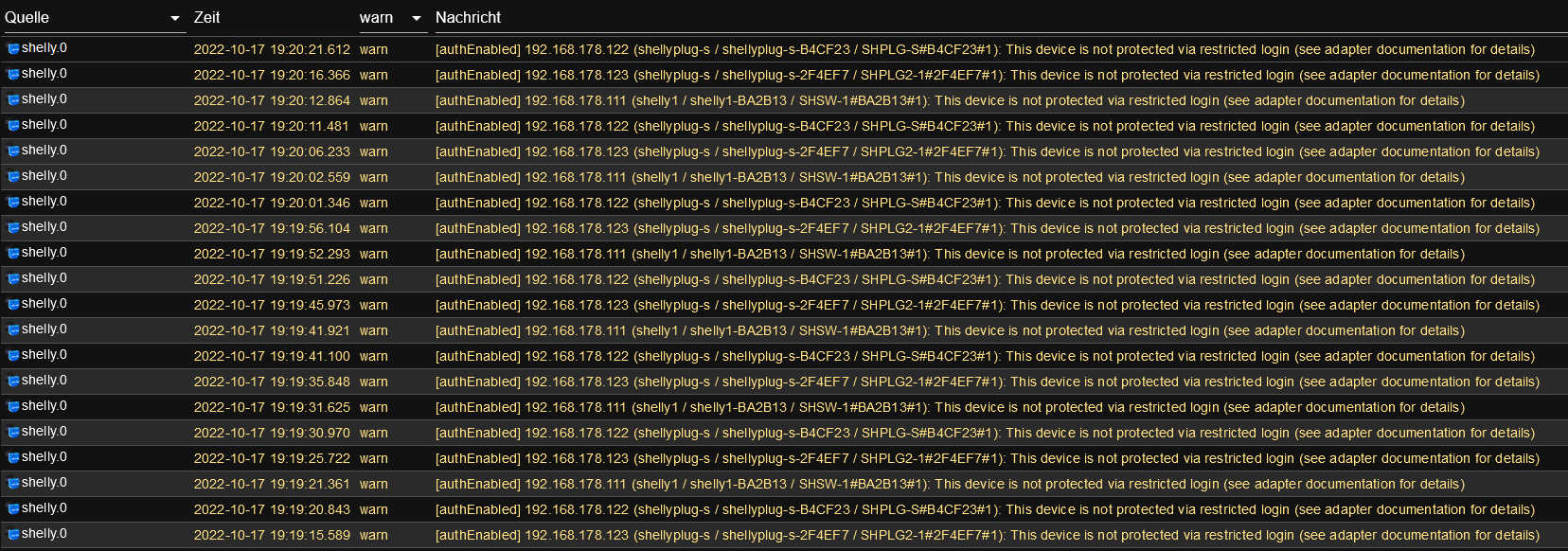

    ich nutze derzeit den Shelly Adapter in der Version 6.2.2.
    Seit kurzem wird mein Log mit folgenden Warnings geflutet:
    Wenn ich versuche die Doku aufzurufen, dann finde ich aber zu dieser Fehlermeldung nichts.
    Ich nutze zwei Shelly Plug, zwei Shelly 1 und einen Shelly Button.
    Wie stelle ich das ab?

      @hennerich sagte in noch mal Shelly Fehler (99+):
      Docu lesen? Das Verhalten wird da erklärt.
        https://github.com/iobroker-community-adapters/ioBroker.shelly/blob/master/docs/de/restricted-login.md

          @hennerich wenn du Beta Versionen nutzt solltest du Infos und Bugmeldungen auf GitHub studieren.
