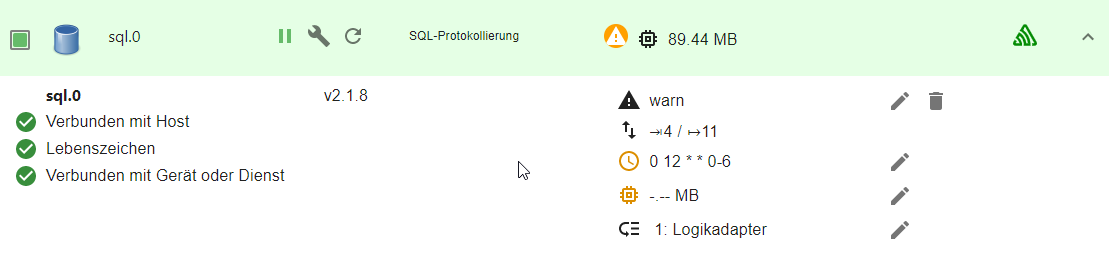

              @haus-automatisierung
              Ich habe die Version v3.19.9 installiert.
              Halte die Adapter eigentlich immer aktuell.
              Wo finde ich dieses INSERT, mal sehen was da drin steht.
              Vielen Dank für eure Hilfe.

                haus-automatisierungH Offline
                @spitfire4all sagte in error: sql.0 (8477) Cannot insert INSERT INTO `iobroker`:
                Die Version gibt es gar nicht? 2.2.0 ist beta und 2.1.8 ist stable. Siehe https://github.com/ioBroker/ioBroker.sql
                Das wird automatisch vom Adapter zusammengebaut, wenn sich der Wert ändert und geloggt werden soll. Also: Im Adapter-Code.
                Was nutzt Du denn für eine Datenbank? MySQL/MariaDB? Postgres? Sqlite?

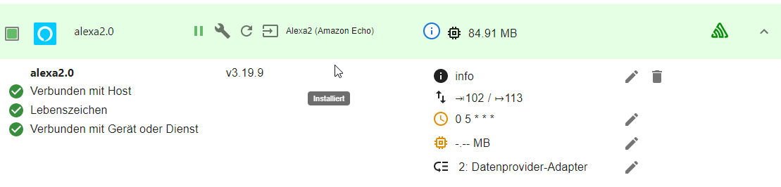

                  Spitfire4all
                  OK, sorry aneinander vorbeigeredet.
                  Die Alexa Version ist:
                  Ist eine MariaDB, daran kann ich mich noch erinnern, die Installation ist schon etwas länger her,
                  schätze einmal ein Jahr oder so.
                  HDM
