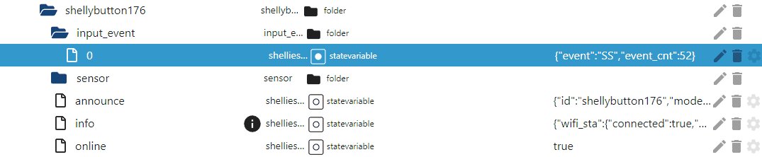

    Ich habe gerade mal den aktuellen Shelly-Adapter 6.2.2 installiert. Seitdem wird beim Shelly Button der EventCount nicht mehr hochgezählt. Hat jemand das gleiche Problem?

              Ja, sorry, ich meinte den Shelly Button 1. Also den wo man draufdrückt und jetzt kann man den mit einer Aktion verbinden, in meinem Fall damit die Brunnenpumpe anzuwerfen.

                @guitardoc Ich nutze den Button ja direkt über MQTT ... aber ich meine das der EventCount nur hochzählt wenn der Button an einer USB-Spannungsquelle hängt (aka geladen wird), im Batteriebetrieb fängt der immer wieder bei 1 an zu zählen (außer man drückt mehrmals bevor der Button sich wieder schlafen legt).
                Ich hatte in den ersten Versuchen auch den EventCounter für meine Skripte genommen - nun triggere ich auf "Aktualisierung"

                    @haus-automatisierung Hmm, also bei mir hat es monatelang ohne Probleme funktioniert. Der Counter steht auch bei 280. Dort bleibt er, auch wenn man den Button weiter drückt. Wenn man den iobroker neu startet, dann zeigt er 292 an - also er wird erst dann aktualisiert (oder aus einem anderen Grund erst später). Das war definitiv vorher nicht so, denn ich habe ihn seit Monaten auf den Counter getriggert. Aber ich kann es mal mit Aktualisierung versuchen.

                        @haus-automatisierung Hmm, das ist jetzt schwierig herauszubekommen. Ich habe jetzt die 6.2.2 drauf, daher vermute ich, dass es die 6.2.1 war.
                        Aber.
                        Ich habe seit ein paar Tagen seltsame Probleme mit dem ioBroker (siehe auch hier https://forum.iobroker.net/topic/59061/yahka-adapter-lässt-sich-nicht-updaten?_=1665996564931), vielleicht hängt das Problem auch damit zusammen...
                          Da in 6.2.1 kein einziges Update per CoAP funktioniert hat, eher nicht :)
                          Eventuell solltest Du nur die Stable-Versionen nutzen, wenn Du nicht so viel Erfahrung mit dem ioBroker hast.

                                  @guitardoc also bei mir per MQTT zählt er brav hoch bei jedem Klick:

                                    @bananajoe Das gleiche Topic nutzt der Shelly-Adapter auch: https://github.com/iobroker-community-adapters/ioBroker.shelly/blob/3f63b375484f9035a00b021813863e88278a635a/lib/devices/gen1/shellybutton1.js#L68-L69
                                    CoAP müsste ich testen was genau da gesendet wird.

                                      Möglicherweise hat es gar nichts mit dem Shelly-Adapter zu tun. Ich vermute, dass mein Javascript-Adapter nicht richtig läuft. Ich werde mal einen separaten Thread dazu aufmachen.

                                          Ja, den Datenpunkt im Shelly-Adapter. Aber stimmt, das hat mit dem Javascript-Adapter ja nichts zu tun. Der verhält sich nämlich auch komisch. Irgendwas ist an meinem System scheinbar verkirscht...
