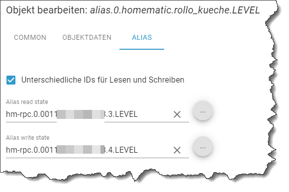

          @codierknecht sagte in Slider horizontal // Deckenventilator:
          Dann leg' Dir einen Alias an. Da kannst Du für Lesen und Schreiben unterschiedliche Quellen angeben.
          Beim Homematic-Rollladenaktor ist das so. Mit einem Alias kann man das einfangen:
            Aber im Sonoff iFan03 ist das nur ein Datenpunkt "FanSpeed" und keine unterschiedlichen Quellen oder Ziele. Also nur exakt eine "Object ID" die via Fernbedienung gesetzt wird und die via Slider ebenfalls gesetzt oder aktualisiert wird.
            Ein virtuelles Device mit einem ACTUAL und/oder einem SET wäre da schon grundsätzlich okay, abgesehen davon, dass es eine gar keinen Device-Typen "Lüfter" gibt. Aber deshalb brauchen keine unterschiedlichen ID's für Lesen und Schreiben gesetzt werden. Ist ja die gleiche.
