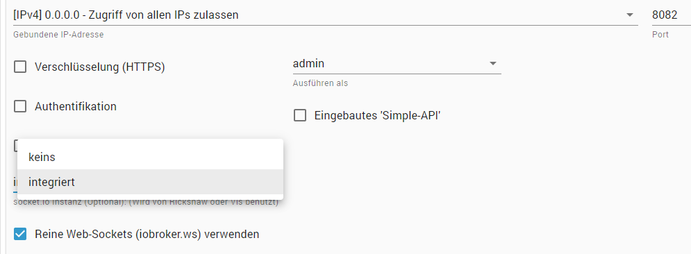

        Servus, ich habe seit meinem Umzug auf eine neue VM mit aktuellem DEB11 auch massive Probleme mit dem VIS Editor,
        Mein WEB Adapter ist seit Monaten problemlos so eingestellt:
        Was ist bitte der "ws adapter"? Ich finde den nicht?!
        Ich kann "ws" niergendwo auswälen

          @metaxa sagte in Vis Editor hängt sich auf?:
          Es ist fast dasselbe wie ioBroker.socketio, verwendet aber keine Socket.io-Bibliothek und simuliert sie nur.
          Wichtiger Hinweis: Seit v4.0 dieses Adapters werden ausschließlich reine Websockets verwendet! Socket.io wird nicht mehr durch die socket.io-Bibliothek implementiert, sondern über reine WebSockets simuliert!
          musst du erst aktivieren bzw ggf erst installieren(web-socket), dann kannst du diesen im Web nutzen.

            Sorry "Web Socket" ist gemeint. Jetzt geht der VIS Editor wieder, dafür aber iQontrol nicht mehr. Ich verzweifle schon seit Stunden.
