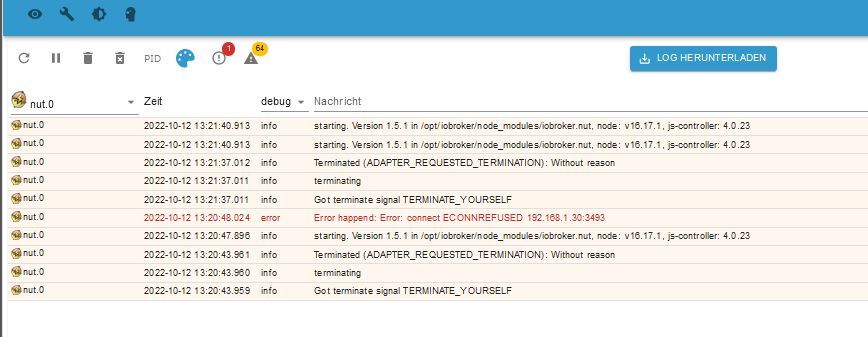

    Hallo.
    Ich hab mir eine USV "Riello UPS SEP 3000" mit Netzwerkkarte "netman 204" besorgt.
    Wenn ich das hier eingebe dann meckert er, dass er keine UPS gefunden hat.
    root@iobroker-lxc:~# upsdrvctl start
    Network UPS Tools - UPS driver controller 2.7.4
    Network UPS Tools - Generic HID driver 0.41 (2.7.4)
    USB communication driver 0.33
    No matching HID UPS found
    Aber... ich will ja auch nicht den USB Treiber benutzen. Was muss ich denn einstellen wenn ich eine USV mit IP Adresse habe?
    Oder... funktioniert meine USV garnicht damit?
    (jedenfalls konnte ich mir nicht ergoogeln das die USV mit NUT kompatibel ist)

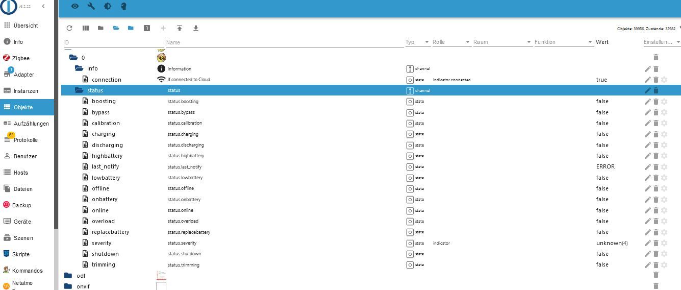

    Wenn ich im NUT Adapter die IP Adresse der USV eingebe und Port 80 einstelle, dann wird der Adapter grün. Es werden auch Datenpunkte angelegt, diese sind aber alle FALSE und werden nie aktualisiert. Wenn ich Port 3493 eingebe, dann wird der Adapter nicht grün.

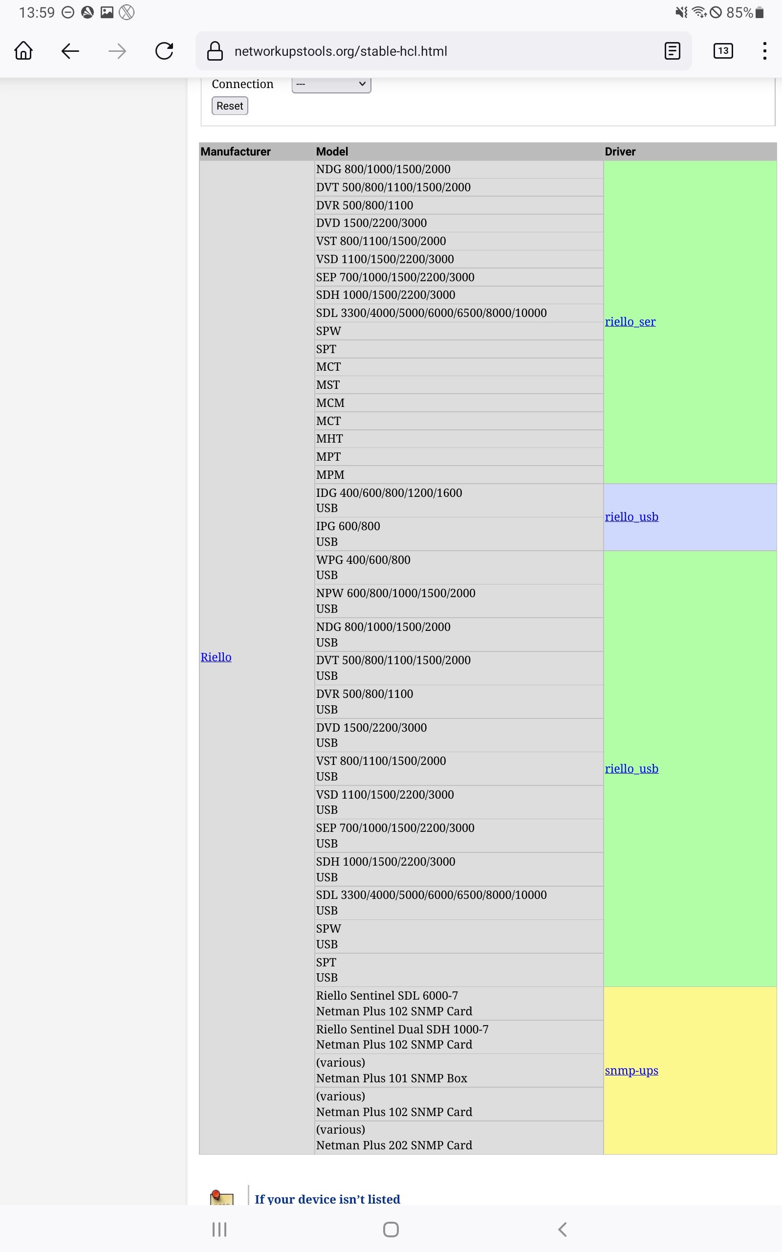

      @roelli sagte in USV Netzwerkkarte mit NUT verbinden:
      wenn es hier nicht steht
      https://networkupstools.org/stable-hcl.html
      dann ist sie es auch nicht.
      aber
      sie steht auf der Liste!
      hast du denn einen NUT Server mit dem genannten Treiber installiert?
      R 1 Antwort Letzte Antwort

        @homoran sagte in USV Netzwerkkarte mit NUT verbinden:
        Aber nur als "UBS" und "seriell".
        Und zusätzlich steht da noch SNMP-UPS. Aber ich habe die Netzwerkkarte "NETMAN 204", und die steht dort nicht aufgelistet. Schlecht?
        Ich hab das gemacht:
        apt install nut usbutils
        Und dann das eingefügt...
        [ups]
        	driver = "snmp-ups"
        	port = "auto"
        	desc = "Riello"
        	pollinterval = 30
        in:
        nano /etc/nut/ups.conf
        Und nun kommt das hier:
        root@iobroker-lxc:~# nano /etc/nut/ups.conf
        Can't start /lib/nut/snmp-ups: No such file or directory
        und dann herausgefunden das ich
        apt install nut-snmp
        und dann kommt das hier und ich weis nicht mehr weiter:
        (Port steht auf "Auto"... aber ich weis nicht welchen Port ich da eingeben müsste)
        Network UPS Tools - Generic SNMP UPS driver 0.97 (2.7.4)
        [ups] nut_snmp_init: snmp_open: Unknown host (auto) (Invalid argument)
        Unable to establish communication
        Driver failed to start (exit status=1)
        Ich habe mal den Port auf 3493 eingestellt in
        Dann kommt das hier:
        (Treiber scheint gestartet zu werden.. aber danach kann man in der Console nix mehr eingeben)
        Wen ich nochmal starte dann kommt die Meldung das er schon gestartet wurde.
        Der NUT Adapter wird aber nicht grün (wenn ich dort auch 3493 einstelle, wobei ich nicht weis ob der Port richtig ist). Datenpunkte werden auch noch nicht aktualisiert.
        Duplicate driver instance detected! Terminating other driver!

          Aha... nach einiger Zeit kommt das hier:
          root@iobroker-lxc:~# No supported device detected
          Schlecht, oder?
          Also USV wegwerfen und wieder die meine alte (schlechtere) USV mit USB dranmachen?
          Oder wie bekomme ich's hin das ich den ioBroker Rechner herunterfahren kann wenn der Strom weg ist?
          Eine Shelly WLAN Steckdose dranmachen und wenn die offline ist, dann iobroker herunterfahren?
