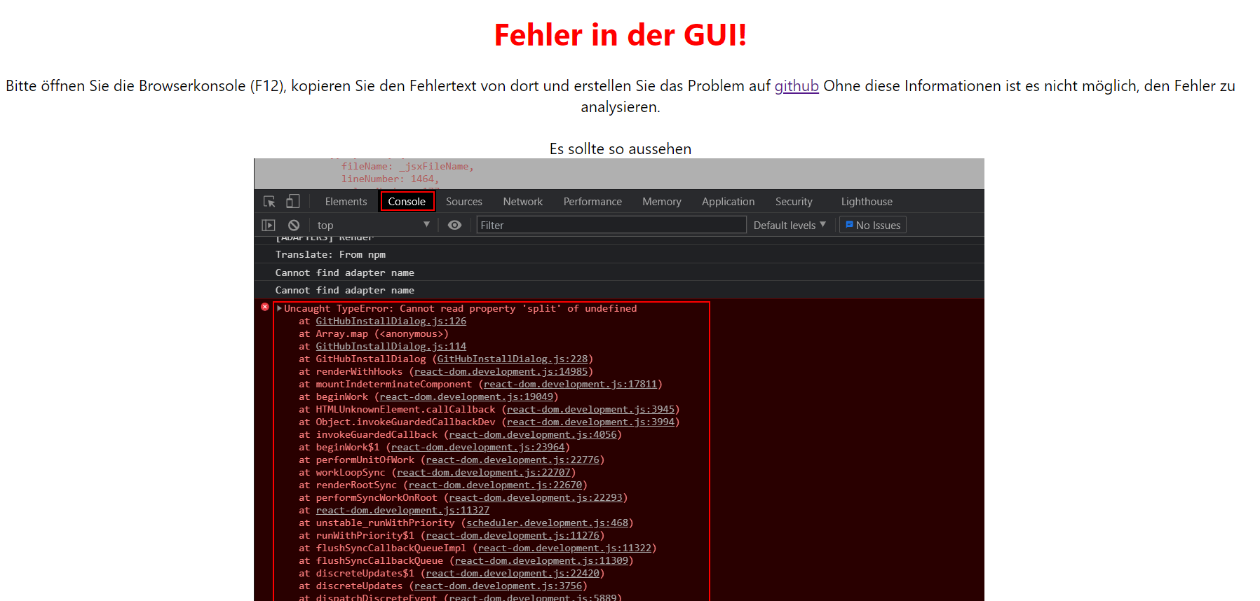

    Hallo zusammen!
    Ich brauche dringend Hilfe!
    Hatte seit ca. einem Jahr eine laufende ioBroker-Umgebung. Nach einem Stromausfall (so lange hat die USV nicht gehalten) ist der Raspi4 runtergefahren. Nach dem Neustart lief soweit wieder alles, bis ich irgendwann danach einen Datenbaum in den Objekten öffnete und sofort einen GUI-Fehler bekam.
    Habe nach langem hin und her alles platt gemacht, den Raspi komplett neu aufgesetzt und wollte ein Backup wiederherstellen. Daraufhin bekam ich wieder den GUI-Fehler…Nach mehreren Versuchen habe ich dann kurzerhand einen neuen Raspi mit neuer SD-Karte besorgt um einen Hardwarefehler auszuschließen… Auch ohne Backup mit totaler Neuinstallation kommt nach der ersten Adapter-Installtion und öffnen des Objekt-Datenbaums wieder der GUI-Fehler (mit Homematic und Shelly getestet da dies die Hauptanwendungen betrifft).
    Also, neue Hardware, neue Installation ohne Backup und ioBroker stürzt sofort ab wenn nach Adapterinstallation ein Objekt-Datenbaum geöffnet wird…

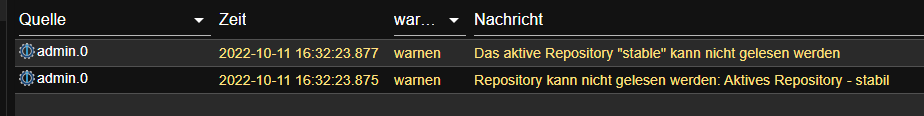

          • B BOSC4895
            @thomas-braun said in GUI-Fehler beim öffnen des Objek-Datenbaums:
            uname -m && type -P nodejs node npm && nodejs -v && node -v && npm -v && iob -v && whoami && groups && pwd && sudo apt update &> /dev/null && sudo apt update && apt policy nodejs
            armv7l

              @bosc4895
              iob repo list
              iob update
              B GlasfaserG 2 Antworten Letzte Antwort

                @thomas-braun
                Haltet mich bitte nicht für bescheuert, Fehler gefunden.
                Es liegt nicht am Raspi bzw ioBroker, sondern an Microsoft Edge.
                Ich verwende normalerweise nie einen anderen Browser, habe warum auch immer das System unter Chrome aufgerufen und bekomme keine Fehlermeldungen

                      Hier dann die Fehlercodes die angezeigt werden.
                         DOMException: Failed to execute 'removeChild' on 'Node': The node to be removed is not a child of this node.

                        GlasfaserG Offline
                        GlasfaserG Offline
                        Glasfaser
                        @BOSC4895
                        Du hast dort noch ein Fehler
                        stabil .. was ist das !?
                        Zeige mal das angefragte :
                        @thomas-braun sagte in (gelöst) GUI-Fehler beim öffnen des Objek-Datenbaums:
                        @bosc4895
                        iob repo list
                        iob update
                        B 1 Antwort Letzte Antwort
                        • GlasfaserG Glasfaser
                          @BOSC4895
                          @bosc4895
                          iob repo list
                          iob update
                          B Offline
                          B Offline
                          BOSC4895
                          schrieb am zuletzt editiert von BOSC4895
                          @glasfaser
                          Die beiden Fehler im LOG tauchen sofort auf nachdem der ioBroker startet.
                          iob repo list
                          stable : http://download.iobroker.net/sources-dist.json
                          beta : http://download.iobroker.net/sources-dist-latest.json
                          Active repo(s): stable

                            GlasfaserG Offline
                            GlasfaserG Offline
                            Glasfaser
                            @bosc4895 sagte in (gelöst) GUI-Fehler beim öffnen des Objek-Datenbaums:
                            Naja , der Screenshot hat mich Irretiert bzw. bin selber darauf reingefallen , weil der rest dazu fehlt und dann liest man halt stabil ... aber da fehlt noch was dahinter !
                            trage mal in repo stable ein
                            http://iobroker.live/repo/sources-dist.json
