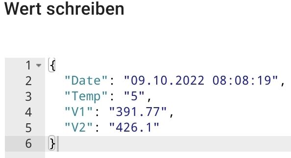

    Ich würde gerne jeweils um Mitternacht einen Datensatz mit verschiedenen Werten in eine InfluxDB schreiben (also nicht über den influx-Adapter, der regelmässig protokolliert). Sollte z.B. so aussehen:
    wie kann ich das mit einem Blocky machen ?

        Nur wie bekomme ich dann die einzelnen Felder hinein (so wie im Screenshot oben).
        Der influx-Adapter schreibt doch nur die Felder timestamp, ack, from, q und value.

            Naja ich bräuchte in diesem Fall mehrere Felder nicht nur ein einziges value-Feld.
            Also ein Feld für Gesamtverbrauch, eines für Eigenverbrauch, eines für Bezug usw. worin dann der jeweilige Wert des Tages steht.

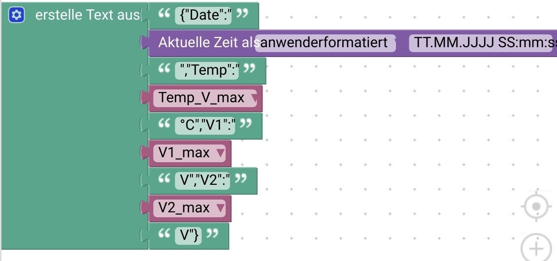

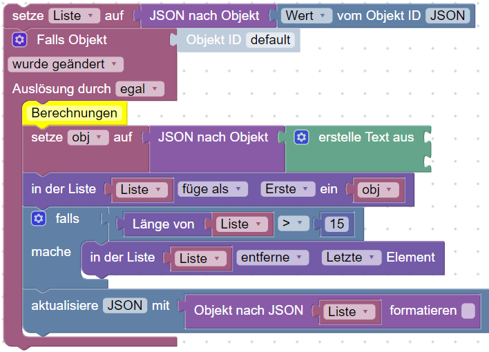

                  @manfredh-1 sagte in mit Blockly in InfluxDB schreiben:
                  wo dir Paul53 folgendes blockly gegeben hat, aber ich komm damit nicht klar
                  paul wollte mir nur einen Schubs in die Richtung geben. den Rest hab ich dann gemacht.
                  Aber das war um mehrere JSONs in einem Array zu sammeln - für die Tabelle.
                  was du brauchst wäre in dem ersten Post von mir mittels erstelle Text aus den Einzeldaten.

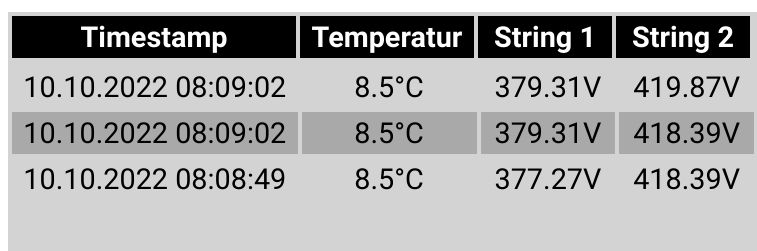

                    ok. danke. das hab ich jetzt mal für meine Zwecke so nachgebaut und funktioniert auch. Es wird mir im Json-Widget die Tabelle richtig angezeigt.
                      Der json-Datenpunkt wird mir ja jetzt jeden Tag um einen Wert erweitert.
                      nein, dann müsstest du es doch als array aufbauen (s.o.) und dieses jeden Tag um einen Eintrag erweitern....bis in die unendlichkeit
