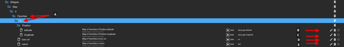

          @dp20eic Bei mir sieht das so aus:
          Sagt er denn bei Dir irgendetwas ähnliches (set mapfavorite 0 position to.... etc.)? Ggf. mal Screenshot posten

                                  • M
                                    Mike Hellracer @s.bormann last edited by Mike Hellracer
                                    @s-bormann
                                    HI, ich habe das Widget soweit zum Laufen, aber ich habe noch nicht verstanden wofür die Punkte unter Widget.Position sind?
                                    Nachtrag:
                                    bzw habe ich jetzt unter Position 0 und 1 was eingetragen. Aber in Widget.Position bleibt immer die Werte aus 0 und den zoom kann ich gar nicht mehr ändern.
                                    ? 2 Replies Last reply Reply Quote 0
                                      A Former User @Mike Hellracer last edited by
                                      @mike-hellracer
                                      Moin,
                                      zeig doch mal was Du wie, wo eingetragen hast.
                                      Also Du brauchst erstmal von irgendwo die Lat. / Log. Koordinaten, die Du dann mittels eines kleinen Skriptes in die passenden Datenpunkte des Widgets unter iqontrol.0 schreibst.

                                            Ich sagte doch, dass meine Quelle die Datenpunkte vom google-sharelocation sind.
                                            Ich mache das noch mal mit Bildern:
                                            A= Anfangsposition
                                            B= Latitude kannst Du einmalig fest eintragen, sollte sich nicht ändern
                                            C= Longitude kannst Du einmalig fest eintragen, sollte sich nicht ändern
                                            D= Zoomstufe, einmal eintragen, sollte sich nicht änder
                                            Unter Favoriten stehen dann die Lat. / Log, Pfad zum Icon in iQontrol und der Name, der beim Mouse over angezeigt werden.
                                            A= Favorit 0 Position
                                            B= Latitude, die ändert sich ja, sobald ich mich bewege, sprich sich mein Handy nicht mehr zu Hause befindet
                                            C= wie bei Latitude, nur für Longitude
                                            D= Pfad zum Icon, das für Favorit 0 angezeigt werden soll, fest ändert sich nicht
                                            E= Name, der beim Mouse Over in der VIS angezeigt werden soll, fest ändert sich nicht
                                            Dann das Ganze nochmals von meiner Frau und dem Auto, für Favorit 1 u. 2, wobei die Lat./Long., fürs Auto, nicht vom google-sharelocation kommen, sondern, vom VW-Adapter
                                            VG
                                            Bernd
