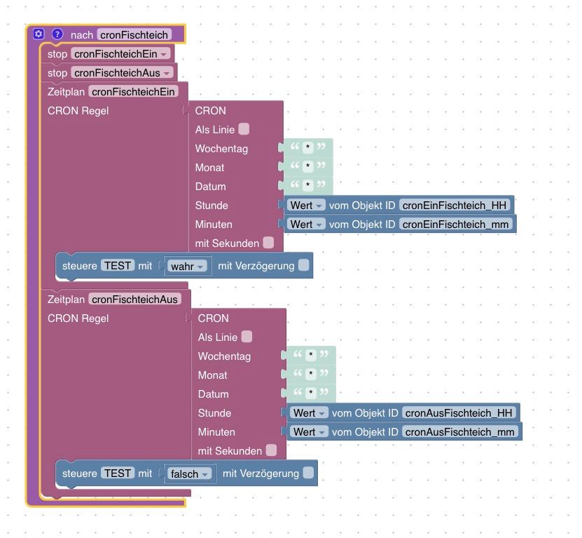

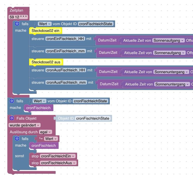

    Moin,
    ich flippe gleich aus!
    Der TEST-Datenpunkt wechselt nach starten des Script minütlich true<>false, true<>false, .....
    !!! Die cron-Zeit ist von mir, zu Testzwecken, manuell geändert.
    Bildschirmfoto 2022-10-11 um 14.17.20.jpg Bildschirmfoto 2022-10-11 um 14.17.53.jpg

      @jm3west Stell mal einen Export rein.

        @jm3west das zweite falls wenn startet deinen Cronjob nach dem Start des Skriptes. Wenn das so nicht gewollt ist muss es da weg.
        Was möchtest du eigentlich erreichen?
        Früh Fischteich an und Abends aus? Das geht einfacher.

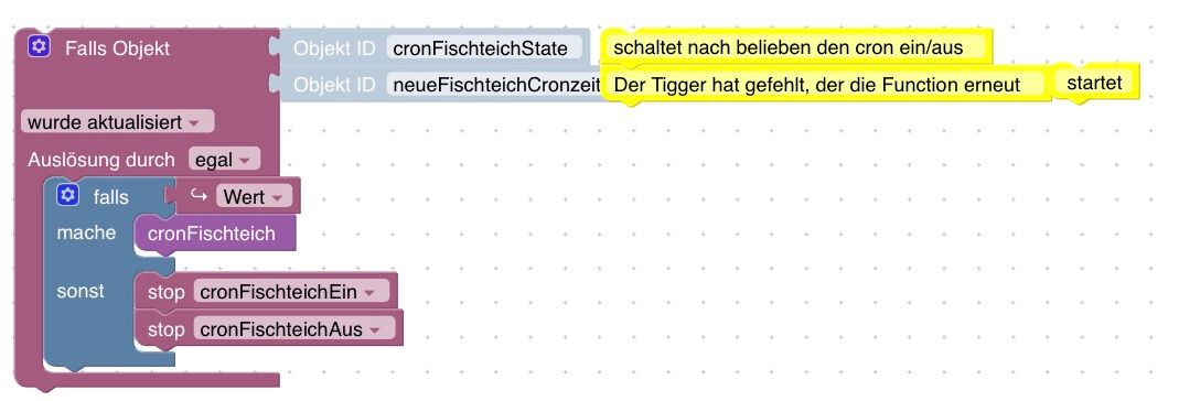

          Habe es gelöst ...
          Da ich die Pumpe(n) via VIS steuern will - Im Sommer eher uninteressant, da das Script eh unverändert durchläuft.
          Aber an schönen Spätherbsttagen schalte ich die Pumpen manuell ein/aus. Oder schalte sogar wieder den cron ein.
          Der Trigger "cronFischteichState" schaltet eben nur, den cron ein/aus (Sommer/Winter). Das passiert ja nur einmal.
          Nun brauchte ich einen zweiten Trigger der aus der Function kommt
