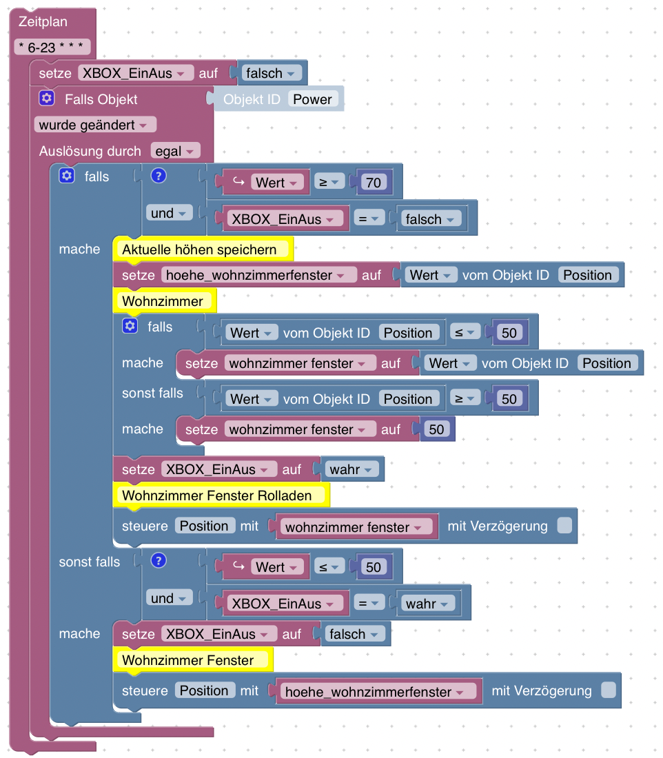

    Hallo ich habe versucht ein Skript zu erstellen, leider geling es mir nur teilweise. Nun benötige ich hilfe.
    Die Idee: Wenn die XBOX angeschaltet wird (erkennbar am Energieverbrauch) sollen die Aktuellen höhen der Rollläden (hier jetzt nur einer) gespeichert werden und falls sie über 50% höhe sind, sollen sie auf 50% wenn sie unter 50% sind sollen sie einfach nichts tun.
    Wenn ich die XBOX nun ausschalte, sollten die Rollläden zum Ursprungszustand zurück.
    So die Theorie.
    Praktisch gehen die Rollläden runter aber nicht mehr hoch, ich vermute weil er immer wieder die höhe speichert und nicht nur am Anfang.
    Wenn ich die XBOX anschalte und direkt wieder aus, dann funktioniert es.
    Nun müsste ich irgendwie erreichen dass das Skript es nur einmal speichert. Allerdings reichen meine nichtvorhandenen skills nicht wirklich dafür aus.

      @kfix Der Zeitplantrigger kann weg weil Trigger in Trigger.
      Mach bei "falls" eine Zeitfunktion in die Abfrage:

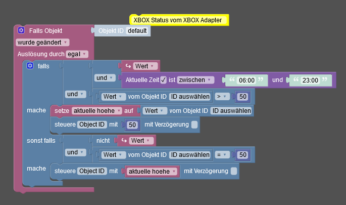

        @kfix sagte in Benötige Hilfe mit meinem Blockly Skript:
        Besser noch wäre wenn Du den XBOX-Adapter nutzt. Da gibt es einen PowerstatusDP.
        Skript könnte folgend aussehen:

          @djmarc75 vielen dank ich werde es direkt probieren.
          ich meine als ich mal versucht hatte den XBOX Adapter zu installieren, ging er nicht, daher blieb mir nur über den Strom das ganze zu lösen.

            @djmarc75 leider passiert absolut garnichts mit dem Skript, der xbox Adapter erkennt zwar ob xbox an oder aus ist, aber es passiert nichts

              @kfix zeig mal Dein Skript bitte.

                  @kfix
                  Gib mal die Uhrzeiten richtig ein: "6:00", "23:00".

                    @paul53 :D ach verdammt, vielen dank jetzt funktioniert es
                    @DJMarc75 vielen Dank für dein Skript
