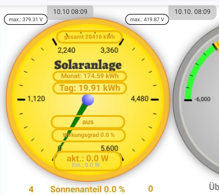

    also habe ich mir erst ein kleines Blockly geschrieben, das den Maximalwert in einen Datenpunkt schreibt. Wie erwartet ist dies morgens bevor der WR durchschaltet und die Spannung wieder einbricht.
    Das habe ich visualisiert

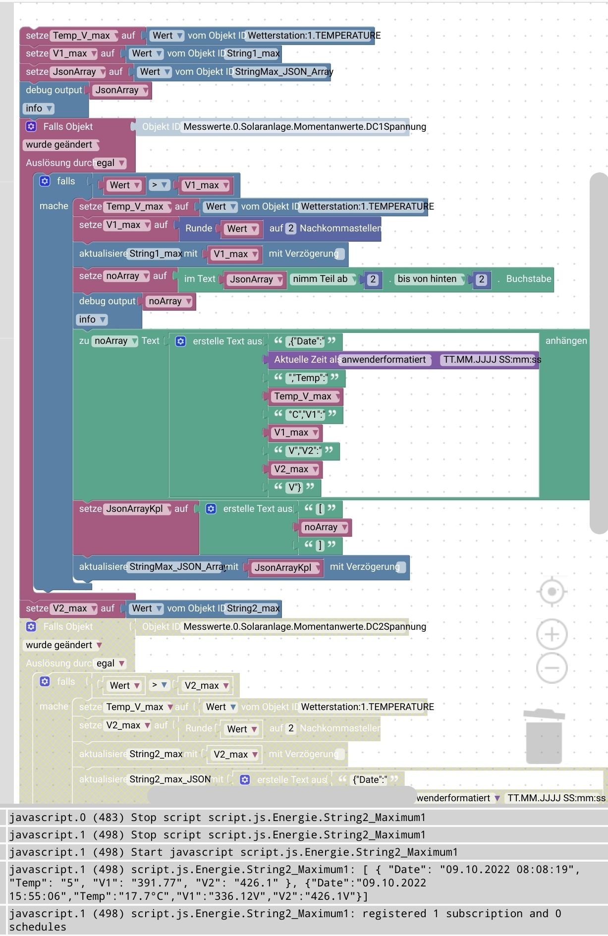

    also ein Blockly gebaut, das ein JSON mit den Daten zusammensetzt.
    Aber das JSON table widget benötigtvein Array von JSONs und das eventlist widget kann gar nichts mit JSON anfangen.

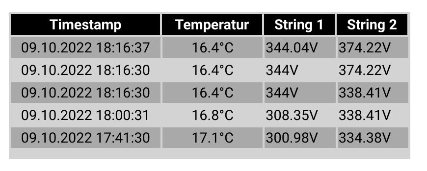

    Inzwischen habe ich es soweit hinbekommen
    (hier, beim Test am Abend, sieht man auch schön wie die Spannung steigt, wenn die Anlage in Leerlauf geht)
    Leider habe ich kein Schieberegister über Listen hinbekommen um das Array auf eine bestimmte Anzahl Einträge begrenzen zu können und muss im Moment überzählige JSONs manuell löschen.
    Auch mit Konvertierung in Objekte hatte es nicht geklappt.
    Kann mir jemand einen Schubs geben, wie ich die Größe des Arrays auf z.B. 15 Einträge (gleitend) beschränken kann?

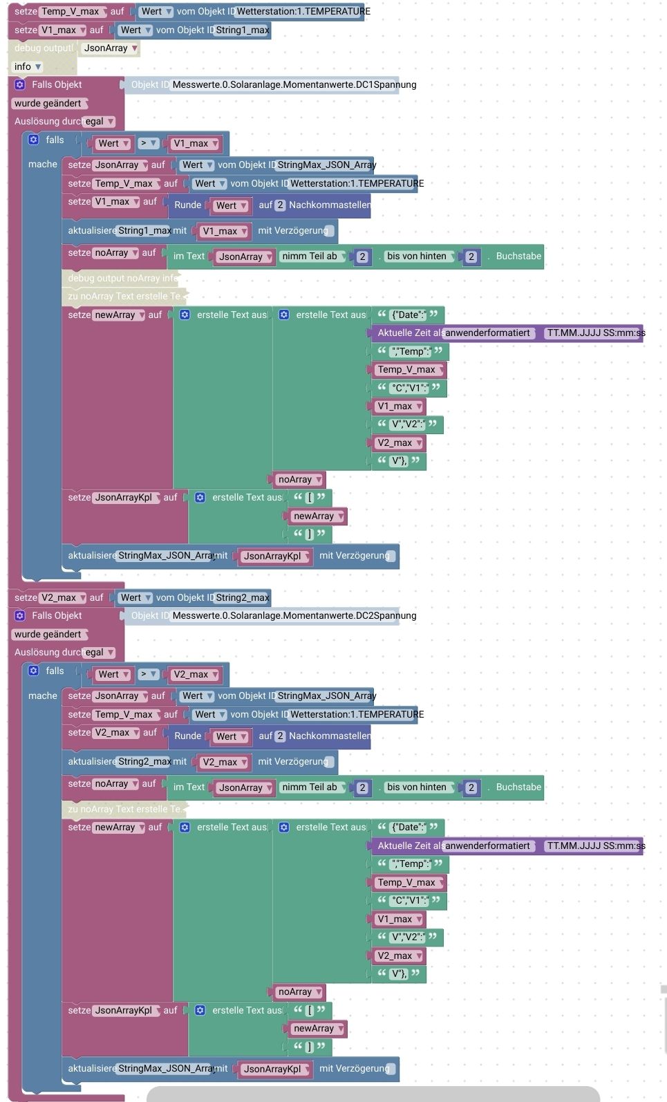

    letzter Stand:
    kleiner Schönheitsfehler: es gibt zwei Einträge, wenn dich beide Maxima ändern

      Weshalb verwendest Du keine Liste (Array), die zum Schluss in ein JSON gewandelt wird?

          Prinzip:
            Prinzip:
            @paul53 sagte:
            Prinzip
            DANKE! Das muss reichen.

              @paul53 Habe deinen Vorschlag schrittweise mit viel debug umgesetzt.
              Natürlich läuft das!
              ich muss bei meinen vorangegangenen Versuchen irgendwo eine Konvertierung JSON <-> Objekt vergessen haben.
              in den debugs kommen dann jede Menge escapete Zeichen. so war das bei mir.
