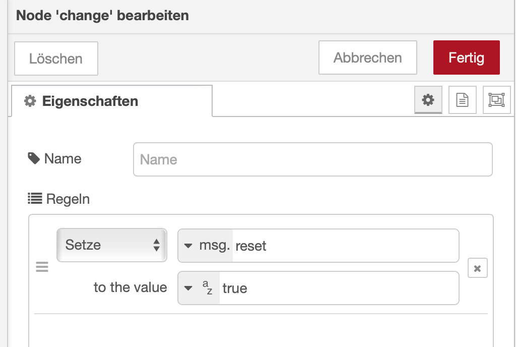

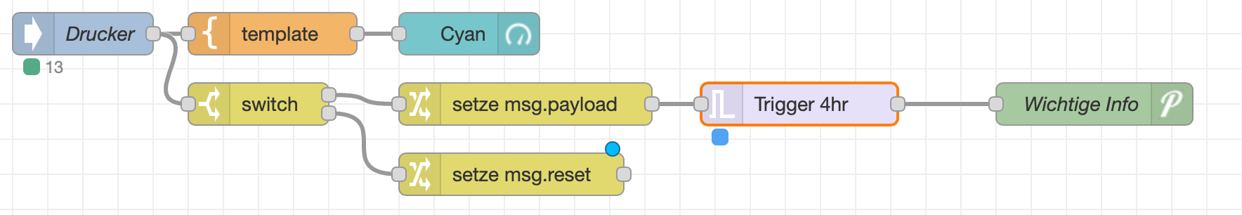

    @damrak2022 Na ja - was soll ein msg.reset Node - die nicht mit der Trigger Node verkabelt ist. - Ausserdem KEIN String true - sondern ein Boolean - Datentyp!!!!
    Und die trigger Node - so wie ich es unten gemacht habe. Die Nachricht soll ja alle 4 Stunden neu gesendet werden. - Also die trigger Node ist auch falsch.

      @mickym Ich gehe jetzt erstmal raus. Aber irgendwas stimmt nicht, den ich bekomme die Nachricht immer noch alle paar Sekunden.
      Warum ist unter Trigger Node von Cyan ein blaues Quadrat?
      Habe die Pushover Nodes jetzt mal kurzfristig abgehängt
      Mit besten Grüßen
      Andy

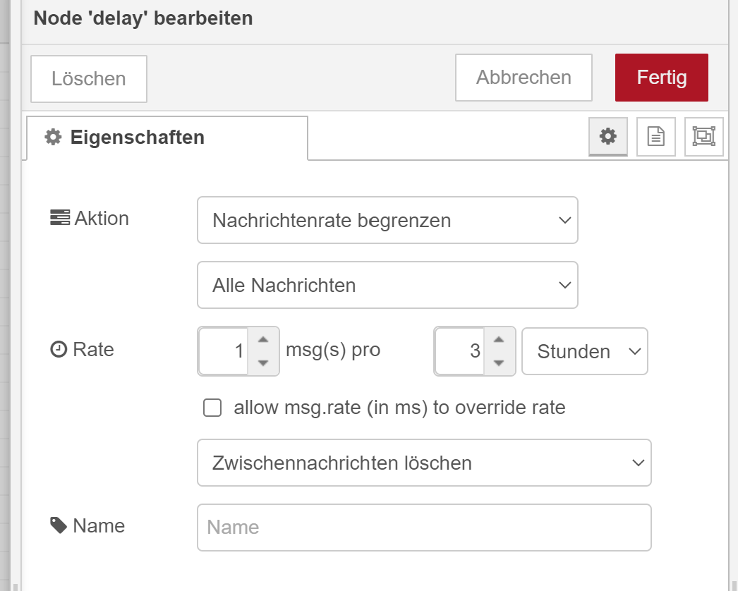

        @damrak2022 Das blaue Quadrat zeigt an, dass die trigger node aktiv ist. Mach halt debug nodes dran und prüfe . Wenn von Deinem Drucker immer neue Nachrichten kommen, dann mach doch eine Delay Node mit den Einstellungen dran, lass aber die msg.reset Node ebenfalls dran und verkabel die mit der Delay Node - so dass diese wenn der Tintenstand wieder >20% ist sofort zurückgesetzt wird.
