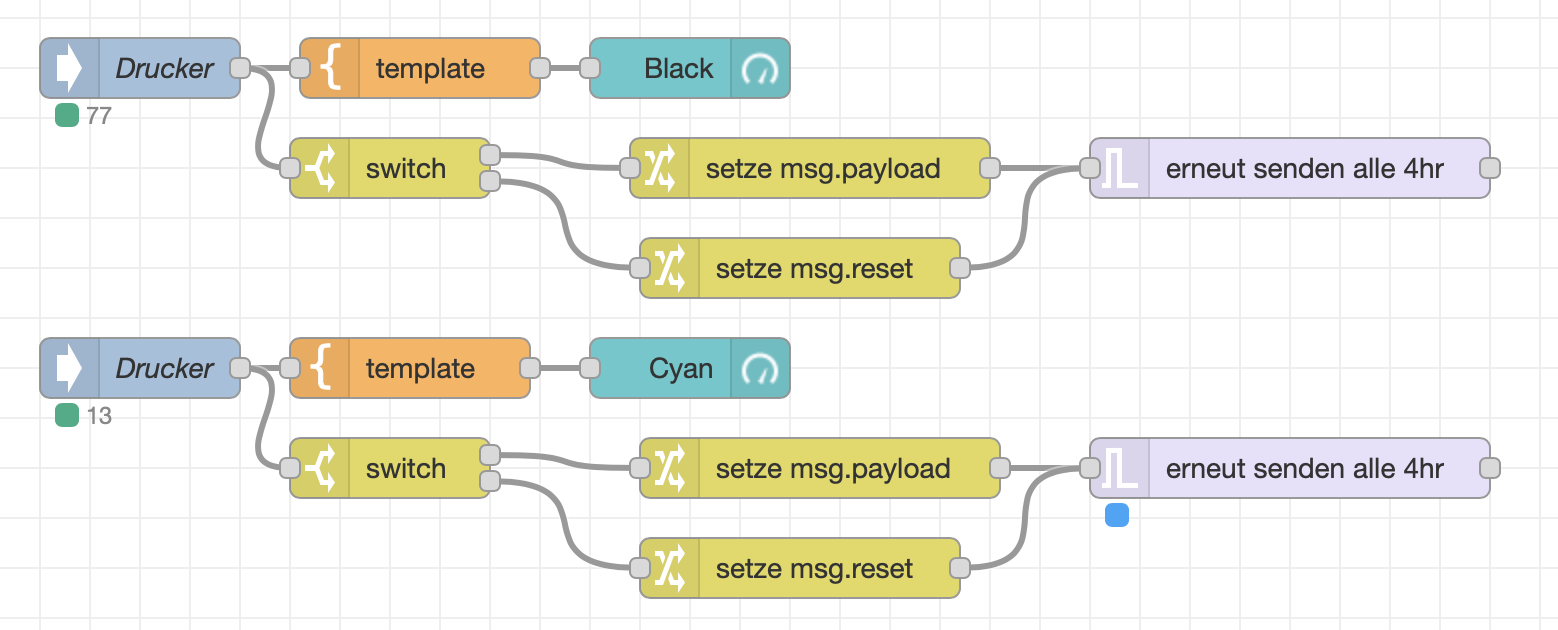

    mein Node-Red Flow sieht so aus
    Das Problem ist, das ich diese Nachricht nur ca. alle 10 Sekunden bekomme.
    Wie müsste ich den Flow abändern, das nach der ersten Nachricht die Meldung nur ca. alle 3 Stunden wiederholt wird.

      @damrak2022 sagte in Anzahl der Pushover Nachrichten begrenzen:
      Wie wäre es mit einer Trigger Node?
          Ja, das habe ich mir auch gedacht, war mir aber nicht sicher.
          Warum warst Du Dir nicht sicher?
          ggf. kannst Du Dir die Change Node auch sparen, da Du in der Trigger Node ja die Nachricht vorgeben kannst. Eine Delay Node würde auch gehen:
          In dem Fall ist die Delay Node sogar schlauer.

            @mickym Ich habe jetzt die Trigger Node eingebaut:
            Warum wäre die Delay node schlauer?

              @damrak2022 Na wenn sich die Bedingungen ändern - kommen dann automatisch keine Nachrichten mehr. Ansonsten mit der Trigger Node bekommst Du die Nachrichten bis Du resettest. Nee hat beides seine Berechtigung - kommt halt drauf an, was Du willst.
              Die Trigger Node - ist sowieso eine der genialsten Node - da musst Du ansonsten viel Puzzeln um die gleiche Funktionalität bereit zu stellen.

                @mickym Ich weiß nicht, ob ich Dich gerade richtig verstehe. Überich will ja nur eine Meldung, wenn der Füllstand unter 20% ist. Und dann reicht mir eine Erinnerung alle paar Stunden. Sobald die Patrone gewechselt ist, brauche ich ja keine Erinnerung mehr. Somit kann ich das auch bei meinen Batterien verwenden.
                  Ja bei der Trigger Node musst Du die Node dann resetten - sonst schickt sie Dir in alle Ewigkeit Nachrichten. Bei der Delay Node - kommen dann keine Nachrichten mehr, wenn nichts mehr ankommt - insofern würde sich diese eher empfehlen.
                      @mickym Siehst du, das habe ich wieder nicht bedacht
                      Na spätestens dann, wenn die Patrone gewechselt hast und Du nach 2 Tagen immer noch Nachrichten bekommst, würdest Du es merken.

                        @mickym Muss ich die Delay Node dann so konfigurieren
                        und die Change Node dann aber davor lassen
                        Scheint richtig zu sein - gerade ausprobiert.

                          @damrak2022 In dem Fall lässt Du die Change Node drin - und die Zwischennachrichten löschen - habe ich ja unten gepostet.
                          Kann aber dann immer noch passieren, dass Du eine Nachricht noch bekommst.
                          Wenn Du den Flow halt anders machst und 2 Ausgänge aus der Switch Node machst - dann könntest Du doch die trigger Node nutzen und das wäre die eleganteste Lösunge. Da Du dann die trigger Node resetten kannst.

                            @mickym Dann müsste ich die switch node so machen:

                              @damrak2022 Na vielleicht größer gleich - sonst gibts bei genau 20 - gar keine Nachricht, da der Wert dann weder kleiner noch größer ist. ;)
                              Ja und bei größer halt mit Change Node - eine msg.reset = true setzen.

                                @mickym Das heißt ich brauch zwei Change Nodes und danach die träger Node, welche dann mit der Pushover Node verbunden ist, oder schmeiße ich gerade wieder was durcheinander

                                  @damrak2022 Genau - an den Ausgang wenn Wert größer gleich 20 ist, setzt du msg.reset = true - bei kleiner 20 halt auf eine Nachricht, die Du ausgeben möchtest.
                                      @mickym Okay, danke
                                      Ja aber bei kleiner setzt Du nicht msg.reset, sondern die msg.payload.

                                        @mickym Nur zur Sicherheit. So ist das jetzt konfiguriert
                                        Bildschirmfoto 2022-10-10 um 04.39.10.png Bildschirmfoto 2022-10-10 um 04.38.54.png Bildschirmfoto 2022-10-10 um 04.38.41.png Bildschirmfoto 2022-10-10 um 04.38.29.png

                                          @damrak2022 Na ja - was soll ein msg.reset Node - die nicht mit der Trigger Node verkabelt ist. - Ausserdem KEIN String true - sondern ein Boolean - Datentyp!!!!
                                          Und die trigger Node - so wie ich es unten gemacht habe. Die Nachricht soll ja alle 4 Stunden neu gesendet werden. - Also die trigger Node ist auch falsch.
