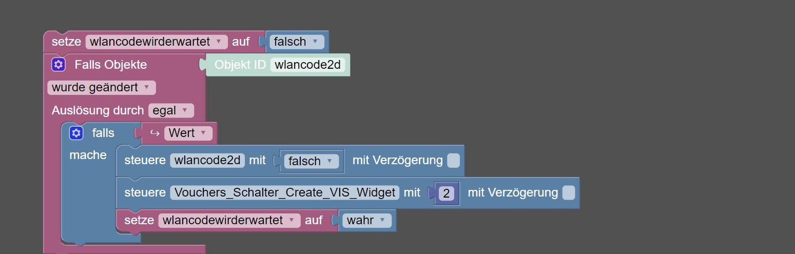

                  Adnim
                  schrieb am zuletzt editiert von Adnim
                  @negalein sagte in Frage zum Unifi-Script:
                  Kannst du das noch genauer erklären?
                  Zum kürzen bin ich nicht fit genug in JavaScript :) kannst ja aber im skript in den Einstellungen die Funktionen abschalten die du nicht benötigst.
                  Zu den Vouchers:
                  Habe Standard Vouchers definiert im Skript:
                  const standardVouchers = {"zwei Tage" : {dauer: 2880, anzahl: 1, multiuse: 1, upload: 0, download:0, mb_begrenzung: 0, notiz:"Laufzeit: 2 Tage"},
                                            "vier Tage" : {dauer: 5760, anzahl: 1, multiuse: 1, upload: 0, download:0, mb_begrenzung: 0, notiz:"Laufzeit: 4 Tage"},
                                            "acht Tage" : {dauer: 10500, anzahl: 1, multiuse: 1, upload: 0, download:0, mb_begrenzung: 0, notiz:"Laufzeit: 8 Tage"},
                                          "ein Jahr" : {dauer: 525600, anzahl: 1, multiuse: 1, upload: 0, download:0, mb_begrenzung: 0, notiz:"Laufzeit: 1 Jahr"}}
                  Dann habe ich mir 4 States erstellt welche meine Telegramm instanz ansteuert -WlanCode2d ;4d; 8d; 1Jahr. Darauf reagiere ich mit dem Folgenden Skript:
                  Hier das ganze Skript:
