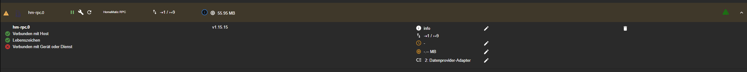

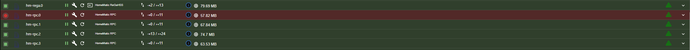

    Hallo zusammen, ich habe die Hilfe des Forums so geht es geht bemüht, um mein Problem zu lösen.
    Seit einigen Tagen bekomme ich den Homatic-CuX Adapter nicht mehr aktiv (grüner Status).
    Ich habe versucht zu Rekapitulieren, was ich gemacht/verändert habe. Eigentlich nur Updates eingespielt, sowohl auf der iobroker und der Homematic-Seite.
    Auf der iobroker seite schaut es wie folgt aus:
    Alle anderen Adapter Homematic, Homematic-IP und virtueles Devices arbeiten einwandfrei.
    Nun weiß ich leider nicht, an welcher Stelle ich ansetzen soll!? Auf der Homemtic-Seite vermute ich in den "Berechtigungen"...
    Die Rasperrymatic hat folgende aktuelle Firmware am laufen:
    Vielleicht kann mir hier ein Profi (@Homoran) einen Tipp zur Fehlersuche geben?
    Besten Dank im Voraus und einen sonnigen Sonntag...
    PS: hatte vergessen den Auszug aus dem Logfile mit anzuhängen:

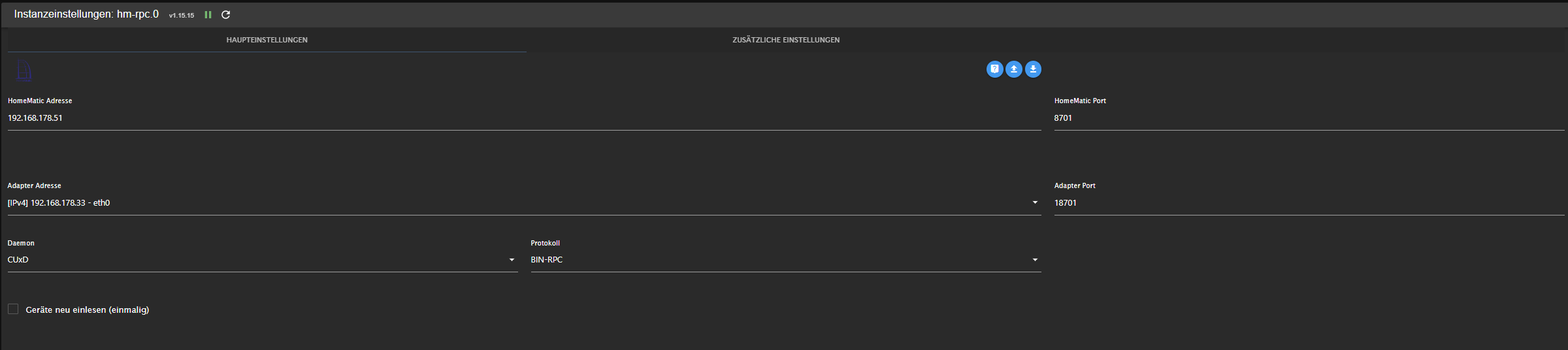

          Warum ich " " stehen habe, kann ich nicht sagen. Daran habe ich definitiv nichts verändert. Verwunderlich ist für mich auch, warum im Logfile einmal der Port 8701 und auf der HM Seite der Port 18701 angesprochen wird.

          Auf RPC0 soll laufen CuX - tut es aber nicht, RPC1 = Homematic "classic" - läuft, RPC2 = HomematicIP - läuft, RPC3 = virtuell - läuft.

            @ub-privat sagte in Homematic CuX-Adapter nicht mehr aktiv!?:
            umgekehrt!
            weil du es so konfiguriert hast
