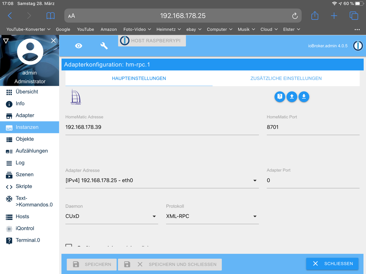

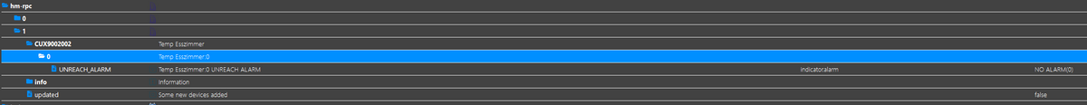

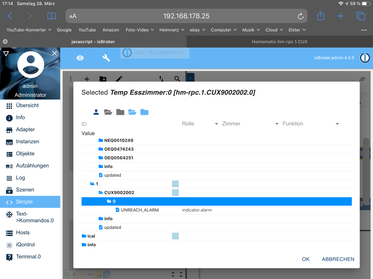

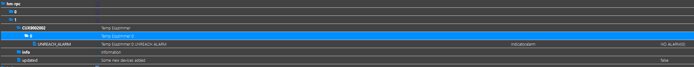

    Hallo Leute,
    ich brauche mal Eure Hilfe. Bei mir sind im
    hm-rpc.1 keine Werte vorhanden. Ich habe den Adapter schon neu installiert, aber hat nichts gebracht.
    Im Script habe ich nur diese Auswahl.
    Ich bin ratlos.

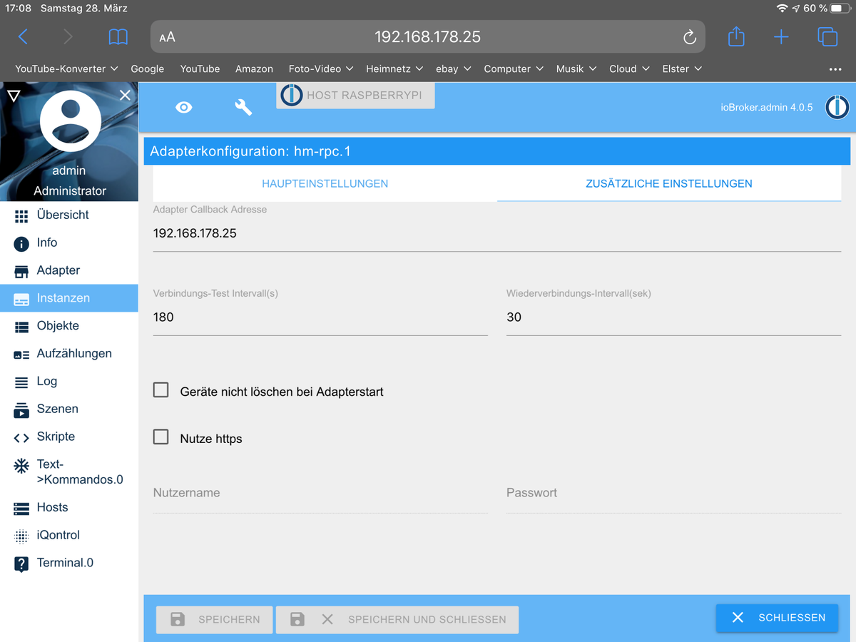

      @hofmannha bitte die Konfig der Instanz zeigen
      Sind in der ID-Selctor Box Filter gesetzt?

          @hofmannha muss bei cuxD nich BIN-RPC ausgewählt werden?
          H 1 Antwort Letzte Antwort

              @Homoran
              vielen vielen Dank. Das war’s. Jetzt geht es.
              Schönes Wochenende
