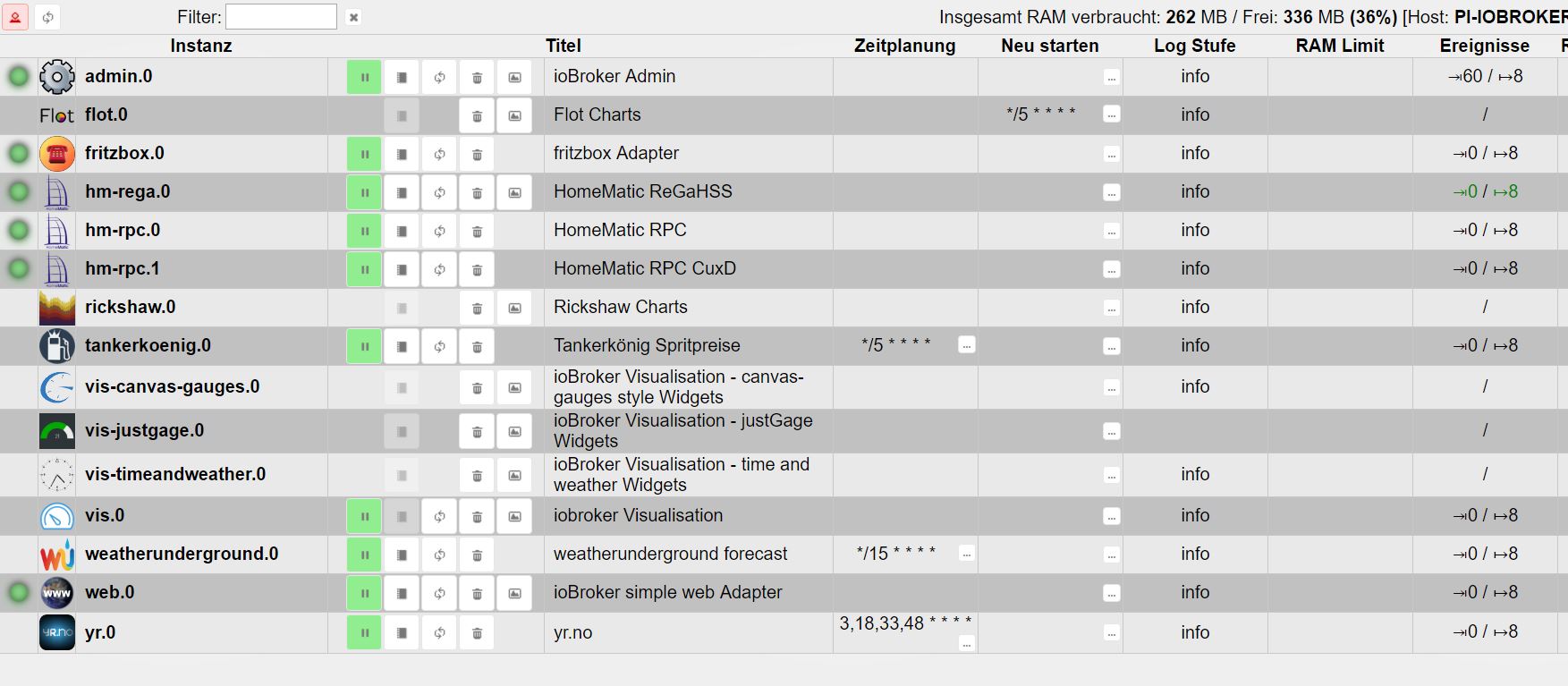

    Der Adapter "Flot" sollte heute, wie auch in YT mit einer alten Version zu sehen, installiert werden…. klar da mit History.
    Ergebnis: er ist aufrufbar doch es dreht sich nur das "Rad" in ID´s sind auch keine zu sehen - was tut man hier etwas suchen und wie an derer Stelle geschrieben steht: löschen .. IOBROKER upgrade + update und dann den Adapter FLOT wieder installiert ( klar zwischen den Abschnitten ein reboot:-) )
    mit dem Erfolg das sich wieder keine ID zeigen und das "Rad" im unteren teil der Anzeige wieder nur dreht :-( ( egal welcher Browser )
    ein kurzer Test mit "Rickshaw" scheint erfolgreich gewesen zu sein - ID´s sind sichtbar.... dann war aber der "Kurztest" zu ende.
    was macht der Depp vor dem Bildschirm falsch ???
    wer Schreibfehler findet darf sie behalten … :-(

          2 sachen:
          • Flot geht nur wen du datenpunkte auch logst, hast du history oder SQL installiert ? Und auch datenpunkte configuriert die aufgenommen werden ?
          • Bei instance steht bei dir default, hast du im admin die default configuriert ? Was passiert wen du die richtige einstells kommen dan die datenpunkte ?
          PS: Ohne daten und configuration der quelle keine grafiek und datenpunkte :)

              Hmm ok, mach Mal bitte Screenshot von deinen Instanzen.
              Inzwischen hat sich so einiges geändert, es gibt auch sql kann sein dass history nicht mehr Standard mit kommt
              Kannst den aber auch manuell installieren, unter Objekte history suchen und auf + drücken

              • HomoranH Nicht stören
                kann man nicht mal ne halbe Stunde einkaufen gehen?
                ist doch alles grün!
                Installation ist ok, darstellung auch.
                Da noch keine Datenpunkte ausgewählt sind kann auch kein Chart angezeigt werden.
                (auch wenn dazu später auf den Update-Button geklickt werden müsste.
                jetzt ist nur noch die Frage warum keine Datenpunkte angezeigt werden!

                    @dondaik:
                    die Suche unter Objekte nach history bleibt leer.. `
                    Mistverständnis ;-)
                    erst Adapterinstanz von History im Reiter Adapter installieren.
                    Dann Instanz im Reiter Instanzen (dein Screenshot) konfigurieren:
                    http://www.iobroker.net/?page_id=6548&l … s_Adapters
                    dann im Reiter Objekte (noch ein Reiter weiter) die gewünschten Datenpunkte einstellen:
                    http://www.iobroker.net/?page_id=6548&l … atenpunkte

                        dondaik
                        auch nach:
                        root@PI-IOBROKER-2:/opt/iobroker#
                        npm install iobroker.history
                        iobroker.history@1.6.2 node_modules/iobroker.history
                        iobroker add history –production
                        iobroker start
                        iobroker controller daemon already running. PID: 2252
                        root@PI-IOBROKER-2:/opt/iobroker# reboot
                        gibt es keinen Adapter "history"
                        so und nun für alle ein virtuelles Bier und gute nacht ! und morgen gibt es ein "format c:" und alles wird neu und besser .. übt ungemein :-)

                          @dondaik:
                          alles wird neu und besser .. übt ungemein `
                          Das ist eine gute Einstellung - wir schaffen das, versprochen!
                          @dondaik:
                          auch nach:
                          gibt es keinen Adapter "history" `
                          ist auch klar.
                          Der Befehl hätte gelautet
                          cd /opt/iobroker
                          oder einfach im Reiter Adapter ganz rechts auf das (+) bei History klicken ;-)
                          http://www.iobroker.net/?page_id=5379&l … stallieren
                          Rainer
                            dondaik
                            nach Nachtschicht und alles neu funzt auch history
                            vorab aber auch mit
                            ( das mit dem "+" funzt dann wenn der adapter in der liste ist :-) )
