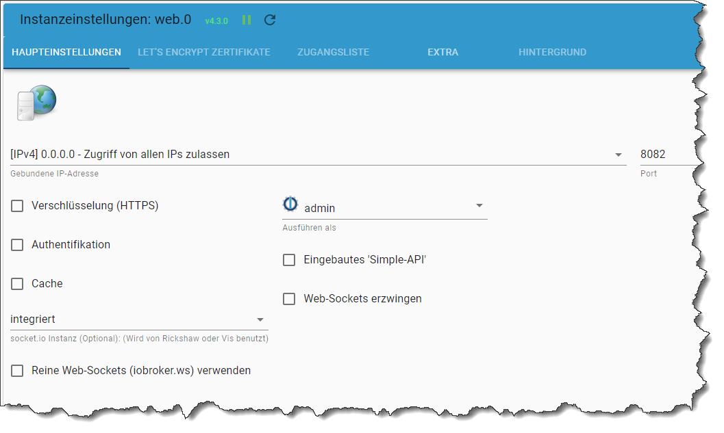

    Mein ioBroker läuft im Docker auf Synology.
    Dazu habe ich zwei Images am Start:
    • iobroker/iobroker:latest
    • buanet/iobroker:latest
    Beide mounten dasselbe Verzeichnis.
    Mit dem ersten Image funktioniert alles problemlos. Einziger Pferdefuß: Durch die veraltete Version von NPM können viele Adapter nicht mehr installiert werden.
    Dazu dient dann das zweite Image. Dort ist alles auf aktuellem Stand. Adapter lassen sich in der Regel problemlos installieren und auch sonst läuft alles im Prinzip einwandfrei.
    Einzige Ausnahme: VIS lässt sich dann nicht aufrufen. Der Browser meldet "ERR_CONNECTION_REFUSED".
    Irgendwelche zielführenden Vorschläge?

      @codierknecht sagte in VIS: ERR_CONNECTION_REFUSED:
      Zeige mal :
      iobroker list instances
      iobroker update -i
      Bridge !?
      Port´s aus dem Docker Container eventuell vergessen weiterzuleiten

        @glasfaser sagte in VIS: ERR_CONNECTION_REFUSED:
        Danke für den Schubs in die richtige Richtung!
        Beim alten Image lief das problemlos ohne Einstellungen.
        Beim buanet-Image müssen die Ports einzeln eingetragen werden, dann klappt's auch.
        Jetzt kann ich endlich das alte Image rauswerfen.
          dann war er als "Host" erstellt .
