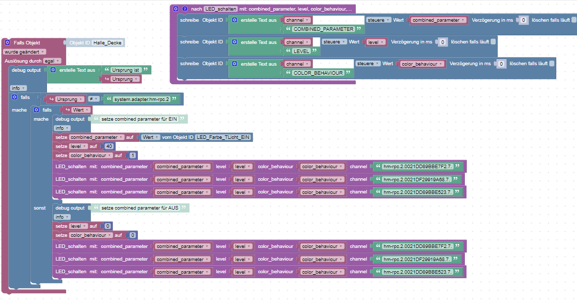

                              Ich habe dein Beispiel jetzt soweit angepasst, noch nicht getestet.
                              "COMBINED_PARAMETER" ist als Variable gespeichert.
                              MfG Ulrich

                                Das funktioniert augenscheinlich perfekt, ich beobachte weiter!
                                Edit: Interessanterweise bekomme ich NUR bei diesem script keinerlei debug-Ausgaben im script-Editor unterhalb des Programmcodes, auch nicht beim Neustart des Programms.
                                Im Log-Tab kommen die Ausgaben normal.
                                Forcierter Browserrefresh / Adapterneustart bringen keinen Unterschied.
                                Hat für die Funktion keinerlei Auswirkung, lediglich ungewöhnlich.

                                  @zahnheinrich sagte: Ich habe dein Beispiel jetzt soweit angepasst
                                  Weshalb rufts Du die Funktionen zweimal auf und nicht nur einmal, nachdem die Variablen gesetzt sind. Soll beim Ausschalten der gleiche COMBINED_PARAMETER gesendet werden wie beim Einschalten?
                                  Falls nicht, setze einen Leerstring in die Variable und prüfe die Variable in der Funktion:

                                    zahnheinrich
                                    schrieb am zuletzt editiert von zahnheinrich
                                    Ich benötige ihn zwar nur beim Einschalten, er stört aber nicht beim Ausschalten.
                                    Ihn zu leeren ginge zwar, vergrössert aber doch nur den Code oder überseh ich was?
                                    Edit: Du hast wie immer recht, kürze den Code entsprechend!
                                    Vielen Dank für dein Interesse!

                                      @zahnheinrich sagte: er stört aber nicht beim Ausschalten.
                                      Zumindest wird sinnlos gesendet (Duty cycle!).
                                      Ich habe noch um die lokale Variable delay ergänzt, damit nicht an alle Kanäle gleichzeitig gesendet wird, so wie Du es ursprünglich hattest.

                                        Die Steuerung der Tasten_LED´s im HM Wandtaster HmIPW-WRC6, 6-fach, mit LED innerhalb der Homematic funktioniert duch Direktverknüpfung der Tasten-LED mit einem korrespondierenden Aktorkanal ohne Probleme, also Taste gedrückt -> Aktor ein/aus -> Tasten-LED ein/aus, auch übergreifend auf mehrere Wandtaster verteilt (bei mehreren Tasten an unterschiedlichen Stellen für den selben Aktor).
                                        Problem: Bei Aktorschaltung über iobroker schalten die Taster-LED´s nicht, daher benötige ich dieses Programm.
                                        Zur Abendzeit schaltet ein Blockly diverse Lampen ein, welche in einer Liste gespeichert sind.
                                        Die geplante Eskalation: Ich möchte innerhalb der Listenbearbeitung die (evtl. mehreren) LED mit schalten, sofern die Lampe mit einem HM-Aktor geschaltet wird. (Es gibt auch Lampen, die über shelly geschaltet werden)
                                        Meine Idee: Die States aller Lampen sind als alias vorhanden, einfach wäre es doch eigentlich, jeder mit HM geschalteten Lampe die ID´s der Tasten-LED´s mitzugeben und diese ID´s dann im Listendurchlauf zu verwenden:
                                        Mein Blockly (nur als Idee zur Verdeutlichung):
                                        Eingerahmt der vorher erarbeitete Programmblock zur Steuerung der Tasten-LED
                                        Dieses Listenprogramm schaltet nur Lampen EIN.
                                        MfG Ulrich
