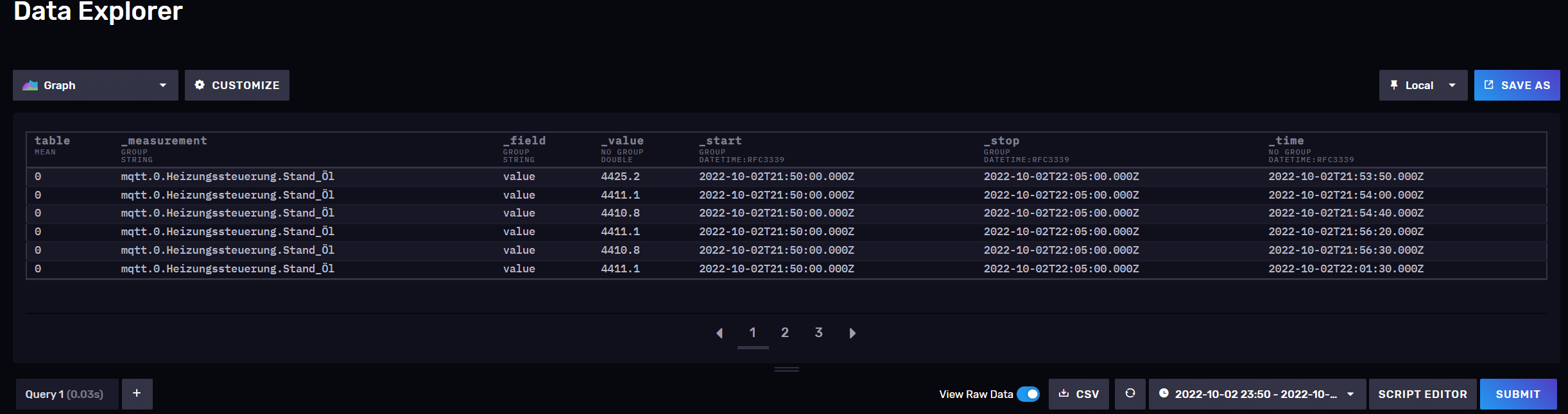

    ich habe eine InfluxDB in Docker aufgesetzt, um die Messwerte aus ioBroker zu archivieren und in Grafana darzustellen.
    Leider funktioniert das Löschen von Messwerten nicht. Ich möchte als Beispiel die folgenden Werte entfernen:
    Versuche ich das ganze über "delete" im Terminal, kommt folgende Fehlermeldung:
    Hat vielleicht jemand eine Idee?
    Gruß Dominik

            Danke für den Tipp. Hier nochmal als Code:
            root@influxDB:/#
            root@influxDB:/# influx delete --bucket ioBroker --start 2022-10-02T21:52:00Z --stop 2022-10-02T21:54:00Z --predicate 'mqtt.0.Heizungssteuerung.S
            tand_Öl'
            Error: failed to delete data: 400 Bad Request: invalid request; error parsing request json: invalid operator "NUMBER" at position: 4
            root@influxDB:/#

                @dominik009 die letze Zeile ist verkehrt
                Es heißt
                predicate „_measurement=Datenpunkt“
                und keine Leerzeichen. Eine predicate Function gibt immer nur true und false aus, also muss da ein Vergleich rein und nur wenn der matched dann …

                  Dominik009
                  @mickym vielen Dank !!!
                  Mit dem richtigen Befehl, bzw. der richtigen Schreibweise klappt es:
                  influx delete --bucket ioBroker --start 2022-10-02T21:52:00Z --stop 2022-10-02T21:54:00Z --predicate '_measurement="mqtt.0.Heizungssteuerung.Stand_Öl"'
