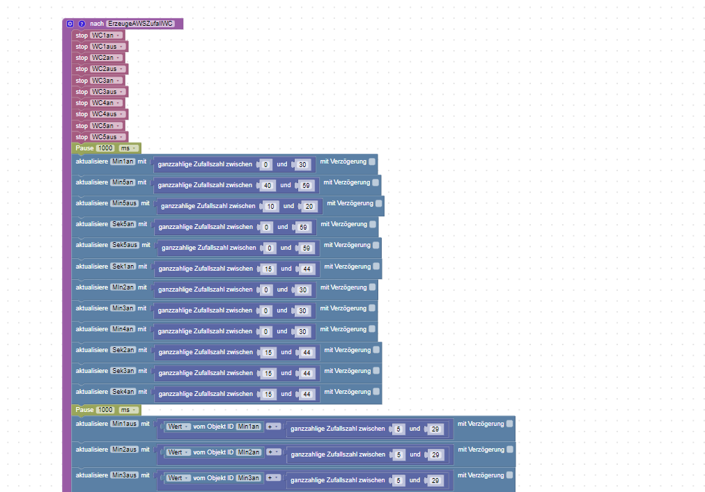

            So in etwa.
            Aber wie kann ich dann täglich den Cronjob mit Dialog sonst bespielen ohne einen weiteren Cronjob zu nutzen?
            • R romann.k
              So in etwa.

                @paul53 Das meinte ich mit Zeigen wird schwer ;)
                Das wird als erstes in der Aktion ganz oben gemacht. Also die Simulation selbst läuft auch ohne Probleme solange sie aktiv ist. Nur nachdem das Skript deaktiviert wird laufen die Cron-Regeln die in der Aktion gesetzt wurden mit den letzten Werten weiter.
