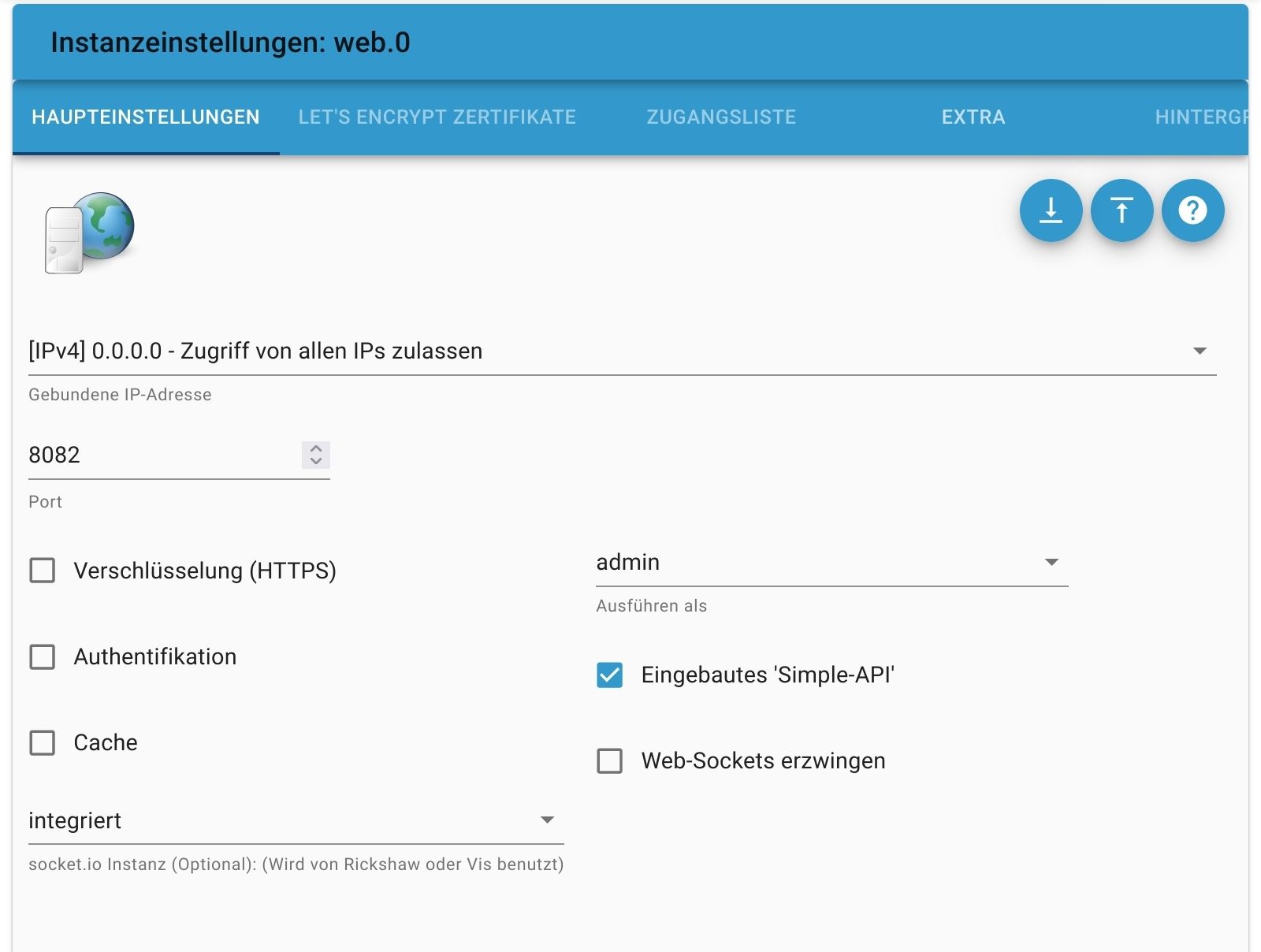

    ich habe 2 web Instanzen wg. dem vis.app Problem.
    a) web.0
    port 8082 und ws eingeschaltet
    b) web.1 -> für Handy vis.app
    port 20002 und ws aus
    Wenn ich nun (wie früher immer) einen flot editieren will, mit:
    http://192.168.243.10:8082/flot/edit.html
    wird der flot nicht mehr angezeigt.
    Im log kommt auch eine Fehlermeldung:
    ws.0
    2022-10-01 17:12:32.336	warn	socket 1664637151347 changed socket name from selectID to flotEditDialog
    Bei
    http://192.168.243.10:20002/flot/edit.html
    wird der flot korrekt angezeigt und kann editiert werden.
    Ist dieser Fehler bekannt ?
    Auf git hab ich noch kein issue bei flot gefunden.
    mfg
    Dieter

          @bahnuhr habe das selbe Problem vor 2 Tagen gehabt
          Ws raus genommen und dann funktionierte es wieder
          Bei mir konnten die definierten Diagramme nicht mehr angezeigt/gefunden werden

                  @bahnuhr
                  ich habe nur das setting einer meiner web instanzen geändert - ich glaube auf integriert - und jetzt wieder auf ws umgestellt
                  wenn man sich merken kann, welche webinstanz das ist, kann man flot ja nur damit öffnen - wenn man sich einfach noch eine web instanz dazu installiert
                  • liv-in-skyL liv-in-sky
                    @bahnuhr

                      ich habe im moment 7 web-instanzen :-) teste gerade
                      mache momentan jeden admin tab mit einer eigenen web instanz auf - habe probleme mit chrome - meine pc rechner-temp läuft nach einer zeit heiß, wenn ich verschiedene tabs mit admin tabs aufhabe - und jedes tablet/echo show hat eine eigene web insanz
                      weiß noch nicht, ob das wirklch was bringt
