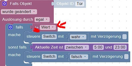

    ich hoffe Ihr könnt mir helfen, ich stehe im Moment bei einem einfach Skript total auf dem Schlauch.
    Ich habe an meinen Raumthermostaten einen Kontakt an dem ich eine Temperaturabsenkung um X Kelvin (Je nach Einstellung) auslösen kann, daß erledigt ein Shellyaktor. Ich hatte seither ein einfaches Blockly nach dem Motto: Wenn Fensterkontakt auf, dann Kontakt an Thermostat geschlossen und umgekehrt bei geschlossenem Fensterkontakt.
    Jetzt möchte ich das ganze noch über ein Zeitprogram steuern damit der Kontakt am Thermostat grundsätzlich zwischen 23 und 5Uhr schließt um als Nachtabsenkung zu fungieren. Ich weiß nur nicht wie ich das ganze in ein sinnvolles Blockly bekomme.

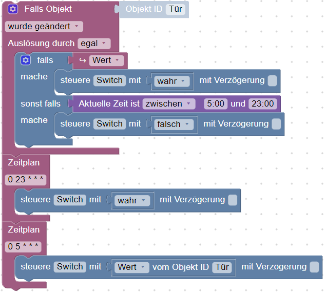

      @sub7 einfach noch 2 CRON Jobs dazu 23Uhr aus 5 Uhr an

        @sub7 sagte: zwischen 23 und 5Uhr schließt um als Nachtabsenkung zu fungieren.

          Ich danke Euch, werde es gleich mal testen.
          @paul53 Was bedeutet der Markierte Block? Den hab ich noch nie gesehen.

            @sub7 sagte: Was bedeutet der Markierte Block?
            Er enthält den Wert des Trigger-Datenpunktes. Man findet ihn unter "Trigger".
