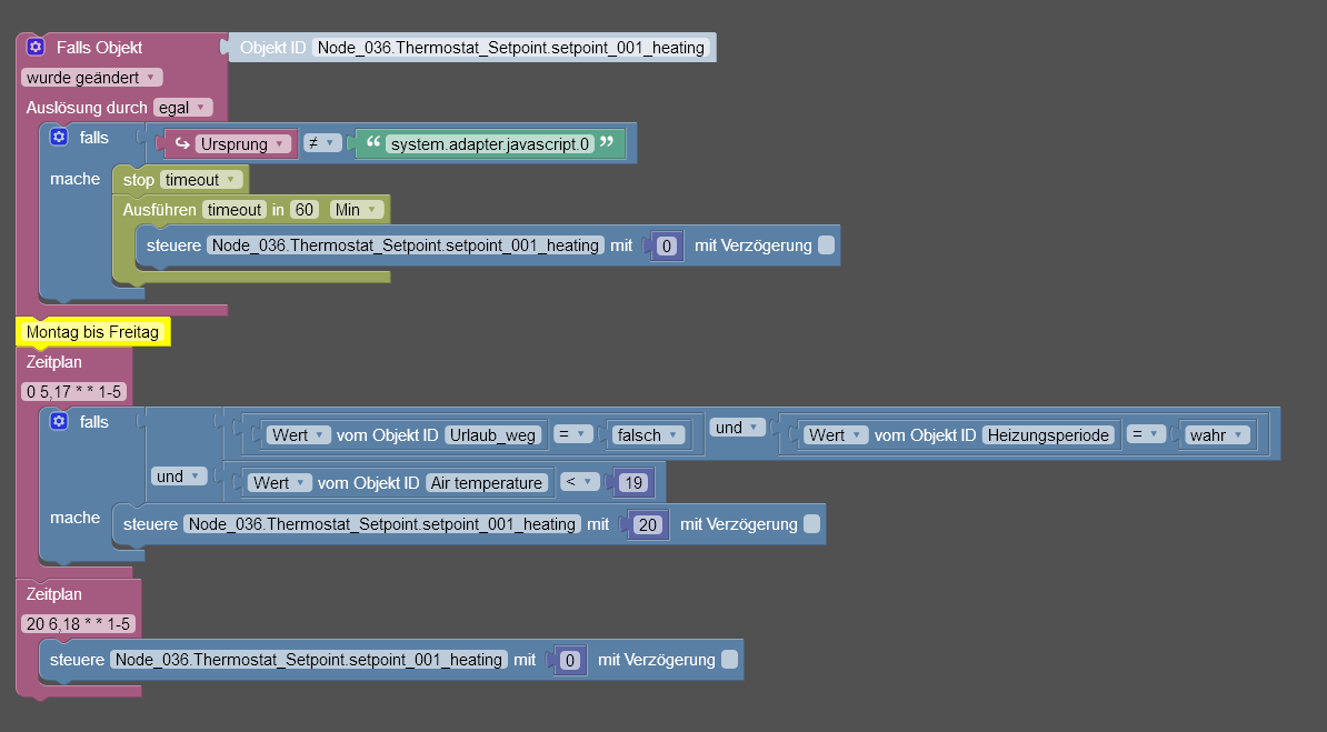

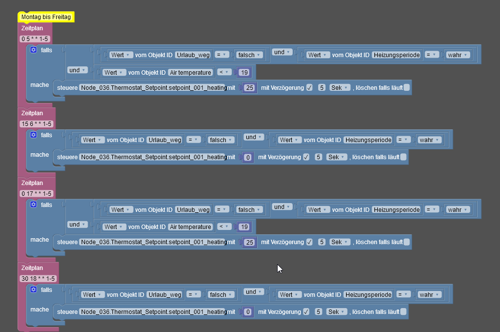

    ich versuche gerade mein bestehendes Heizungsskript zu verbessern und komme aber nicht weiter...
    Aktuell habe ich meine Heizung nur über die Zeit gesteuert.
    Sie geht morgens um 5:00 UHR an und um 6:15 UHR wieder aus, aber nur wenn der Raum unter 19 Grad ist.
    Am Abend geht die Heizung nochmal um 17:00 UHR an und um 18:30 UHR wieder aus.
    Jetzt möchte ich gerne folgendes mit berücksichtigen:
    Wenn man ausserhalb der festen Zeiten an dem Thermostat dreht soll ein Timer starten von 60 min und die Heizung soll dann wieder aus gehen.
    Leider habe ich keine Idee wie ich das umsetzen soll......

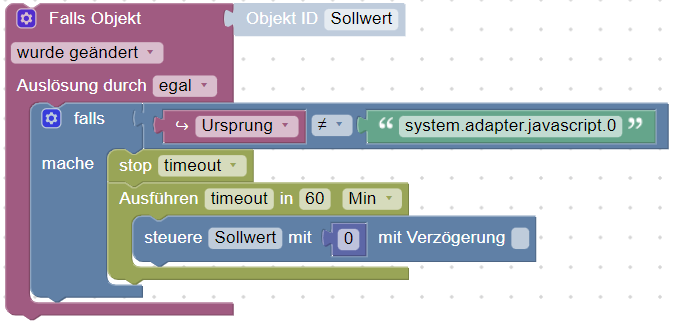

      @flopsi sagte: an dem Thermostat dreht soll ein Timer starten von 60 min und die Heizung soll dann wieder aus gehen.
      Man kann wirklich einen Sollwert von 0 vorgeben? Was für ein Thermostat ist es?
      Versuche es mal so:
      Wozu sollen die Verzögerungen von 5 s gut sein?
      Muss zum Ausschalten der Heizung geprüft werden, ob Heizperiode ist und man nicht verreist ist?
      5:00 Uhr und 17:00 Uhr kann man mit einem CRON erledigen.
      F 1 Antwort Letzte Antwort
        Versuche es mal so:
        F Offline
        F Offline
        Flopsi
        Ne der wird dann auf 10 gestellt vom Thermostat... sollte ich mal direkt so machen.
        Ich habe die Erfahrung gemacht, dass wenn ich da keine Verzögerung eingebe der Wert manchmal nicht übertragen wird.
        Nein :)

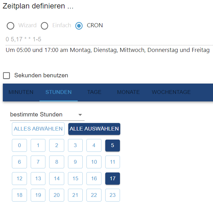

        Was ist ein CRON ?

            @flopsi sagte: Was ist ein CRON ?
            CRON

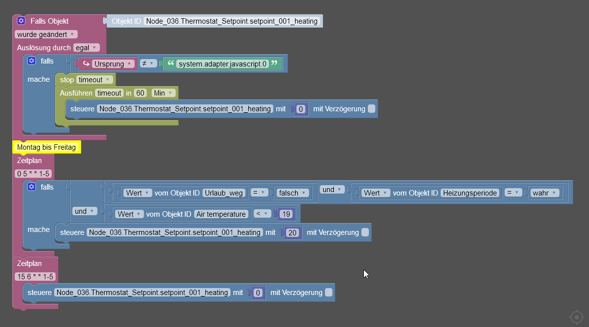

                So.....
                • F Flopsi
                  So.....
                  @flopsi sagte: So.....
                  Fehlt noch
                  wobei man 5:00 und 17:00 Uhr zusammenfassen kann wie gezeigt.
                    Fehlt noch
                    F Offline
                    F Offline
                    Flopsi
                    Zwei mal CRON

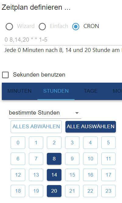

                      Kann man einen CRON auch zu mehr als 2 Tagezeiten machen..
                      8:00 Uhr
                      14:00 Uhr
                      20:00 Uhr
                      Er sagt dann immer ungültiger CRON......
                      • F Flopsi
                        8:00 Uhr
                        14:00 Uhr
                        20:00 Uhr
                        @flopsi sagte: Kann man einen CRON auch zu mehr als 2 Tagezeiten machen..
                        402
