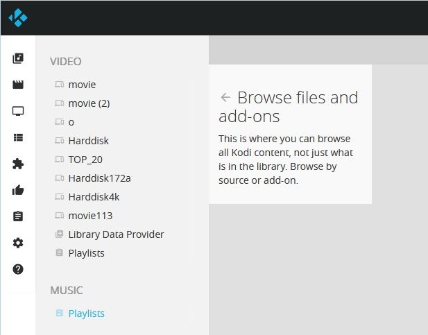

    Ich würde gerne meine Filme, die auf einer externen Festplatte liegen und über Kodi abgespielt werden, über IO-Broker/Vis auflisten bzw. abspielen.
    Hier gibt es mehrere Probleme.
    1. Installation bzw. Einrichtung des Kodi Adapters
      Die Doku auf
      https://github.com/instalator/ioBroker.kodi
      ist in kyrillisch in einer Sprache, die ich nicht verstehe, gibt es das auch in Deutsch oder Englisch?
    2. Sowohl über die reine Weboberfläche des Kodi (soweit bin ich gekommen :-) als auch über den Datenpunkt
    kodi.0.Sources
    bzw.
    kodi.0.Directory
    werden zwar alle eingebundenen SMB Laufwerke, nicht aber das angschlossene und eingeschaltete USB Laufwerk angezeigt. Was muss ich machen, damit ich auch auf das USB Laufwerk zugreifen kann?
    Wie kann ich auf den Inhalt der Verzeichnisse zugreifen?
    1. Gesetzt dem Fall ich hätte eine Liste mit allen Filmen auf der Platte (könnte dann auch per Javascript ausgelesen werden). Kann man mit/in Vis irgendwie dynamisch erzeugte Buttons erstellen? Ich würde mir gerne für jeden Film einen Button erstellen und wenn man da drauf klickt wird erst mal die Multimedia Anlage eingeschaltet und dann de entsprechende Film über den Kodi Adapter gestartet.
      Die einzige Idee die ich bisher habe ist eine ganze Reihe von Buttons zu erzeugen und dann mit "visible" über Datenpunkkte auszublenden. Schöner wäre es aber, die Buttons dynamisch zu erzeugen.

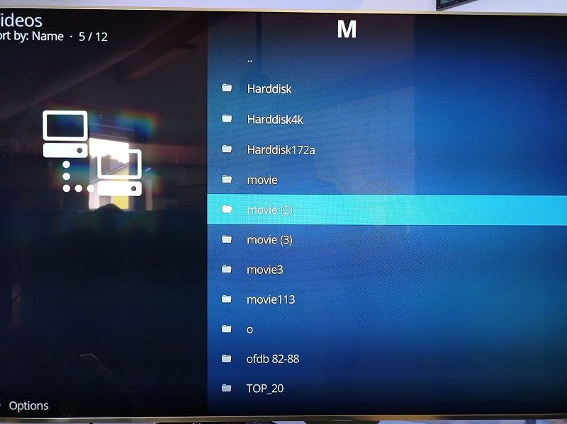

          @arteck sagte in Kodi Adapter - Vis - Viele Fragen:
          1. die konfiguration ist auch hier im Forum .. ist ja nicht viel was man manchen muss..aber ja gebe dir recht . sollte zumindest englisch sein
          2. sieht du das USB Laufwerkim Kodi ?? der Adapter macht nur das was Kodi dem hergibt
          Ja, siehe Bilder, "ofdb 82-88" ist das USB Laufwerk, es fehlen aber noch weitere Verzeichnisse.
          1. ja das geht bedarf aber ein wenig Gehirnschmalz und Programmierkenntnisse
          Kannst Du Stichworte nennen? Ich denke, dass sowohl Gehirnschmalz als auch Programmierkenntnisse vorhanden sind.
