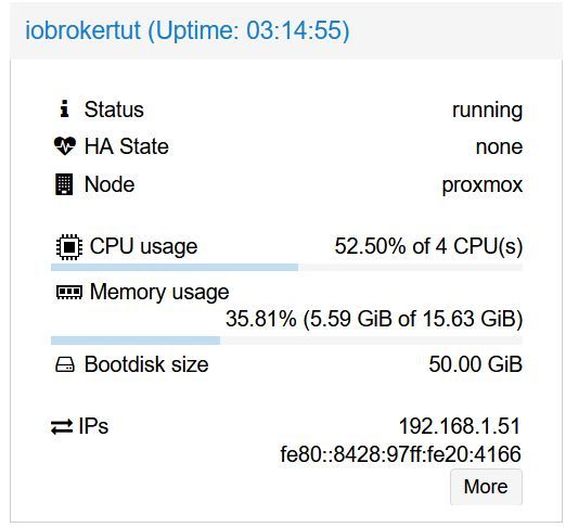

    Meine io Broker VM wird nach ca. 2-4 Tagen sehr langsam und verbraucht plötzlich total viel RAM.
    Was kann ich tun damit das nicht passiert?
    (ich hab mal alle Instanzen abgeschaltet... und gehofft das es irgendwann wieder normal wird und ich so den "Problem-Adapter" finden kann... wird aber nicht besser wenn man alle Instanzen abschaltet.

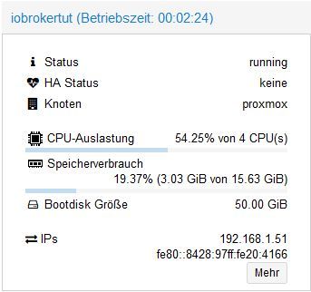

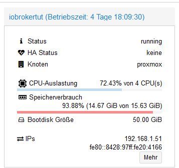

    ioBroker nach 2-4 Tagen:
    ioBroker nach Reboot:

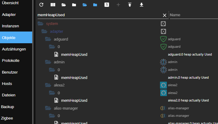

      @roelli ist nach nem reboot ja schon zu viel, mögliche Scripte die falsch laufen...
      kannst mal per Konsole schauen, mit dem Befehl top oder vllt bringt es auch was unter Objekte nachzusehen

        @crunchip
        Ah, cooler Tip. Also am besten nach "memHeapUsed" suchen?
        Die größten RAM Verbraucher sind bei mir:
        171,3MB parcel (hmm... steht 171MB drin... aber der Adapter ist garnicht aktiv)
        163,9 MB ical
        163,71MB java script
        67,11 MB unifi
        53,01MB zigbee
        Aber... wieviel darf denn so ein handelsüblicher Adapter verbrauchen?
        Die anderen brauchen alle so ca. 20MB oder so.

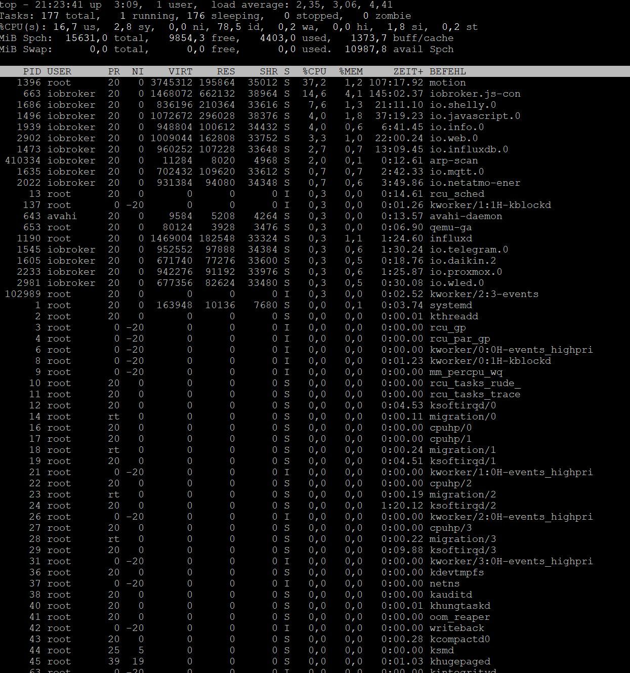

        TOP macht zeigt bei mir folgendes an:
        (ohne zu wissen was das nun bedeutet) :-)

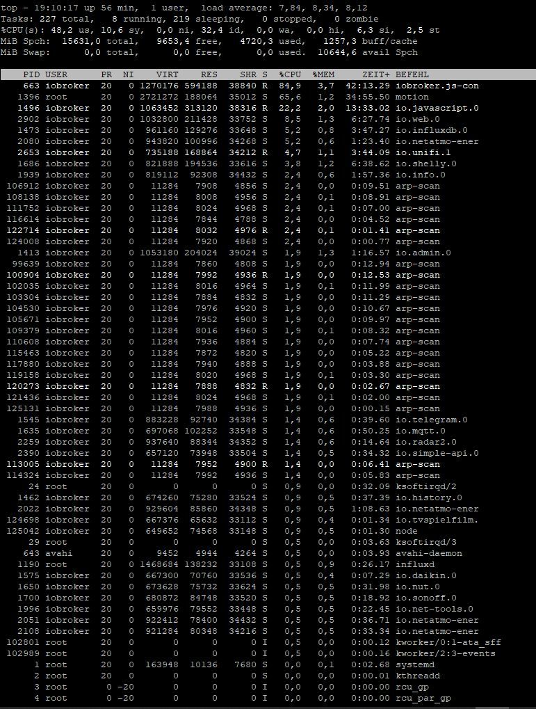

          @roelli sagte in ioBroker verbraucht 15GB RAM:
          eine load von fast 8 ist vollkommen zu viel.
          das bremst dir alles aus.
          was nachen die ganzen arp scan Prozesse?
          R 1 Antwort Letzte Antwort

            @homoran sagte in ioBroker verbraucht 15GB RAM:
            Vermutlich diese Adapter hier:
            Radar Adapter
            Ping Adapter
            net-tools Adapter
            unifi Adapter
            (jedenfalls gehen die arp-scan Sachen weg wenn ich diese Adapter deaktiviere)
            Sieht dann so aus:

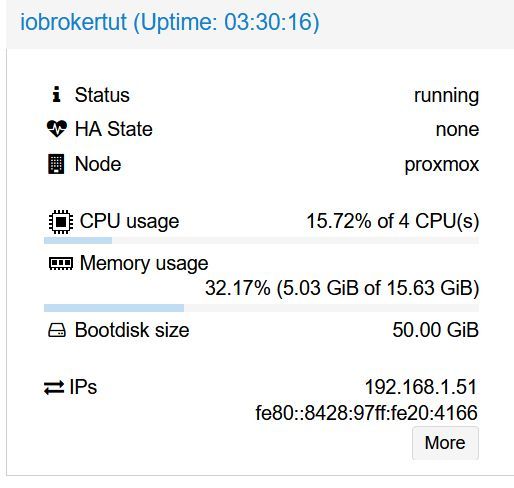

            Trotzdem noch 6 GB RAM:
            Ich hab auf der gleichen VM noch im Portainer folgendes laufen:
            Grafana
            influxdb
            Motion Eye
            Wenn ich das ausschalte dann sinds noch 5 GB RAM.
            (wundert mich das manche mit einem Raspberry Pi hinkommen)
