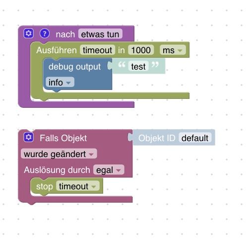

    funktioniert dass nachfolgende Blockly ...

          @jm3west sagte: funktioniert dass nachfolgende Blockly ...
          Stoppen würde funktionieren, wenn timeout jemals gestartet würde, was ohne einen Aufruf der Funktion nicht passiert.
          J 1 Antwort Letzte Antwort
            jm3west
            OK, @paul53 es war/ist etwas kurz formuliert!!!
            Ja, die Funktion wird selbstverständlich aufgerufen.
            Ich wollte nur wissen - weil der timeout in einer Funktion steht - ob das funktioniert

              @jm3west sagte: weil der timeout in einer Funktion steht
              Blockly deklariert die Timer-Variablen global im Skript (1. Zeile).
                  jm3west
                  @paul53 danke für die Info 👍 Wie immer ein guter Lehrer. Danke
