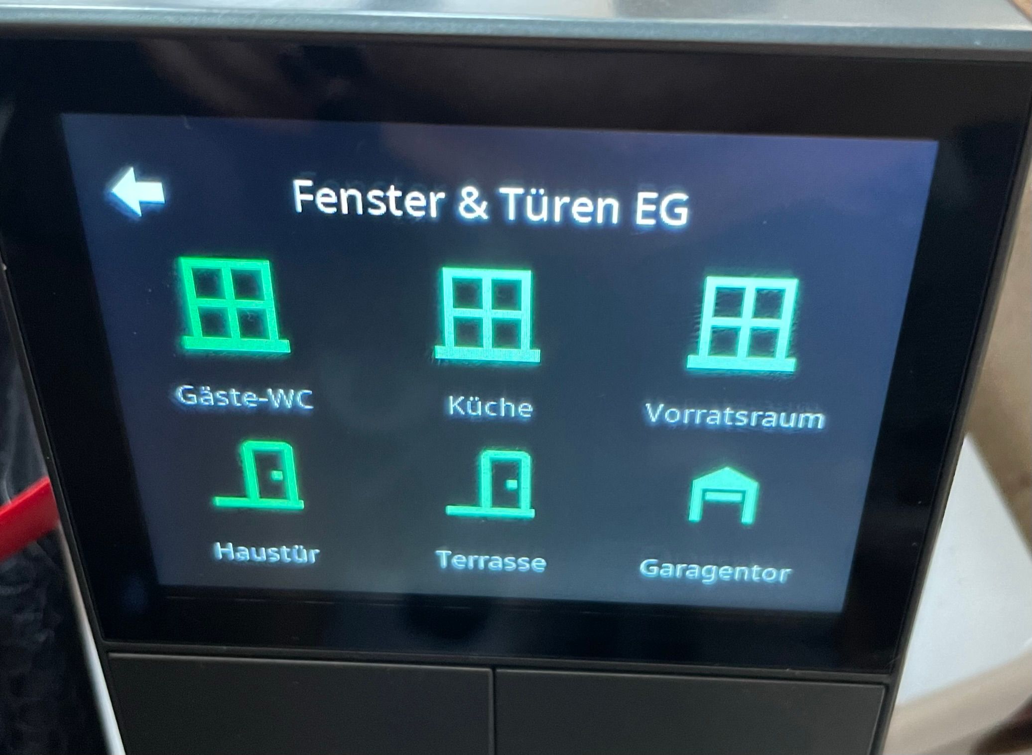

      Moin, bzgl. meiner Scroll/Blätterproblematik mache ich, wenn ich mit allen Seiten fertig bin, mal ein kurzes Video.
      Ansonsten habe ich aktuell ein Problem bei der Anzeige meines Garagentor-Status:
      Ich habe das Garagentor als "Tor" unter Geräte eingerichtet. Allerdings musste ich den Datenpunkt ACTUAL von value.bind auf boolean umstellen, da ich bei mir nur via Reed-Kontakt den geschlossenen Zustand vom Garagentor abfragen kann.
      Wenn ich nun diesen Alias als PageItem angebe, wird in der Grid kein Icon angezeigt - auch nicht, wenn ich explizit ein Icon angebe.
      Aktuell habe ich mir jetzt als workaround damit beholfen, dass ich das Garagentor nochmals als sensor.door eingebunden habe und hier dann mit dem Icon "garage" überschreibe.
      Ist das ein Fehler im Skript? Oder wird der Geräte-Typ "Tor" schlicht noch nicht unterstützt?
      //Update zur Frage:
      <PageItem>{ id: "alias.0.Kontaktsensoren.Garage", offColor: MSGreen, onColor: MSRed, name: "Garagentor", icon: "garage", icon2: "garage-open" }
      So sieht mein PageItem zum Garagentor aktuell aus. Ich dachte, mit icon2 kann ich im offenen Zustand das Icon austauschen. Falsch gedacht. Ist das Tor offen, wird das Icon nur rot, bleibt aber bei dem icon garage. Wozu ist denn dann icon2 da?

      @sternmiere sagte in SONOFF NSPanel mit Lovelace UI:
      function CreateEntity(pageItem: PageItem, placeId: number, useColors: boolean = false): string {
                      case 'blind':
                          type = 'shutter';
                          iconId = pageItem.icon !== undefined ? Icons.GetIcon(pageItem.icon) : Icons.GetIcon('window-open');
                          iconColor = GetIconColor(pageItem, existsState(pageItem.id + '.ACTUAL') ? getState(pageItem.id + '.ACTUAL').val : true, useColors);
                          return '~' + type + '~' + pageItem.id + '~' + iconId + '~' + iconColor + '~' + name + '~';
                      case 'gate':
                          type = 'text';
                          if (existsState(pageItem.id + '.ACTUAL')) {
                              if (getState(pageItem.id + '.ACTUAL').val == 0 || getState(pageItem.id + '.ACTUAL').val === false) {
                                  iconId = pageItem.icon !== undefined ? Icons.GetIcon(pageItem.icon) : Icons.GetIcon('garage');
                                  iconColor = GetIconColor(pageItem, false, useColors);
                                  var gateState = findLocale('window', 'closed');
                                  iconId = pageItem.icon !== undefined ? Icons.GetIcon(pageItem.icon) : Icons.GetIcon('garage-open');
                                  iconId = pageItem.icon2 !== undefined ? Icons.GetIcon(pageItem.icon2) : Icons.GetIcon('garage-open');
                                  iconColor = GetIconColor(pageItem, true, useColors);
                                  var gateState = findLocale('window', 'opened');
                              RegisterEntityWatcher(pageItem.id + '.ACTUAL');
                          return '~' + type + '~' + pageItem.id + '~' + iconId + '~' + iconColor + '~' + name + '~' + gateState;
                      case 'door':
                      case 'window':
                          type = 'text';
      Irgendwo in der "function CreateEntity" gibt es de Typen 'blind' und 'door'
      dazwischen (siehe oben) den case 'gate': einbauen. Dann sollte es funktionieren.
      Es wird auf boolean oder number geprüft, deshalb sollte auch ein Reed-Kontakt mit true/false funktionieren.

        @armilar sagte in SONOFF NSPanel mit Lovelace UI:
        klappt soweit super. Allerdings wird bei mir bei geschlossenem Garagentor das offene Symbol gezeigt und umgedreht.
        Das liegt schlicht an meinem Reed-Kontakt, der bei geschlossenem Tor TRUE liefert.
        Kann ich das im Alias irgendwo invertieren? Oder macht es hier Sinn, noch eine Abfrage für den Status einzubauen, was das TRUE letztendlich bedeutet?

          @sternmiere
          <PageItem>{ id: "alias.0.Kontaktsensoren.Garage", offColor: MSGreen, onColor: MSRed, name: "Garagentor", icon: "garage-open", icon2: "garage" }
          Da du ja die cardGrid verwendest und den Text opened/closed nicht benötigst, könntest du jetzt einfach die Icons (icon/icon2) ebenfalls drehen (siehe PageItem --> einfachste Variante)
          Alternativ kannst du auf den ACTUAL im Alias reagieren und den "val" über eine Funktion im Alias invertieren.
          !val
          Oder über einen zusätzlichen Datenpunkt gehen, der die Invertierung macht

            @sternmiere
            Etwa so (siehe Zeile 8 und 11)
              "_id": "alias.0.Kontaktsensoren.Garage.ACTUAL",
              "native": {},
              "type": "state",
              "common": {
                "alias": {
                  "id": "0_userdata.0.Test.Garage.ACTUAL",
                  "read": "!val"
                "name": "ACTUAL",
                "role": "switch.gate",
                "type": "boolean",
                "unit": ""
              "acl": {
                "object": 1636,
                "state": 1636,
                "owner": "system.user.admin",
              "user": "system.user.admin",
              "ts": 1666778647324
            Dann würde die Logik für das Script gleich bleiben und auch in der cardEntities funktionieren

              @armilar
              Genau so hatte ich das gerade schon umgesetzt.
              Gefällt mir so am besten, da ich dann im Skript kein externes Wissen mehr brauche :)

                      • SternmiereS Sternmiere
                        Alles klar, dann habe ich das korrekt verstanden und eingebaut.
                        Allerdings scheint der VACATION Modus nicht sauber zu funktionieren.
                        Ich habe aktuell drei DP: AUTOMATIC, LOWBAT und VACATION
                        AUTOMATIC true/false klappt ohne Probleme
                        LOWBAT auch
                        Wenn mein Script allerdings den DP VACATION auf true setzt, dann komme ich aus dem Screensaver nicht mehr heraus. Erst wenn der Wert wieder false im DP ist, komme ich aus dem Screensaver heraus. Im Code sehe ich hier allerdings keinen Fehler.
                        ArmilarA Offline
                        ArmilarA Offline
                        Armilar
                        Most Active Forum Testing
                        #456
                        @sternmiere
                        Kannst du mal senden, was an das Panel gesendet wird? mqtt.0....CustomSend wenn die Seite aufgerufen wird?
                        Installationsanleitung, Tipps, Alias-Definitionen, FAQ für das Sonoff NSPanel mit lovelace UI unter ioBroker
                        G SternmiereS 2 Replies Last reply
                        • ArmilarA Armilar
                          @sternmiere
                                    @armilar
                                    pageType~cardThermo
                                    entityUpd~Heizung Arbeitszimmer~0|1~alias.0.Beutelsend.Dachgeschoss.Arbeitszimmer.Heizung~26.1°C~190~AUTO~50~250~5~~65222~1~AUTT~~33840~1~VACT~~2016~1~HUM~~2016~1~LBAT~~~~~~~~~~~~~~~~~Aktuell~Zustand~~°C~~
                                    time~17:43
                                    pageType~screensaver
                                    color~0~65535~65535~65535~65504~65535~65535~65535~65535~65535~38066~38066~38066~38066~65535~65535~65535~65535~65535~65535~65535~65535
                                    weatherUpdate~~19.9 °C~Do~~20.9 °C~Fr~~23.3 °C~Sa~~22.2 °C~So~~21.4 °C~~~~64512~~64512~
                                    Und im JS-Log:
                                    script.js.bag-end.nspanel.NSPANEL_1_3_5_0: function GenerateThermoPage: Cannot read properties of null (reading 'toFixed')
                                    script.js.bag-end.nspanel.NSPANEL_1_3_5_0: function SendToPanel: Cannot read properties of undefined (reading 'payload')
