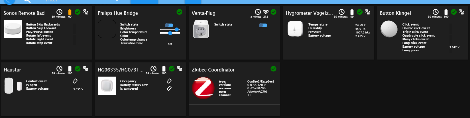

                      Leck mich an die Füße! Es geht wieder alles 🤗
                      Lösung bei den Zigbee Geräten war nun, so glaube ich zumindest, die Kopplungstaste noch einmal gedrückt zu halten. Gelöscht habe ich die Geräte NICHT. Alle Geräte scheinen sich neu gekoppelt zu haben und sind nun wieder erreichbar.
