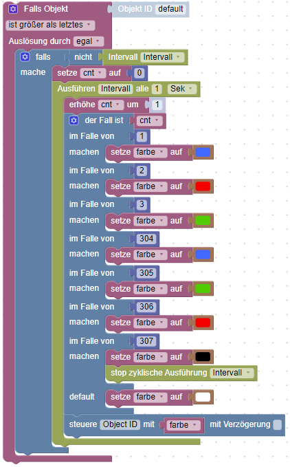

    Ich würde gerne eine Bewegungssteuerung per blockly realisieren.
    Bei Bewegung soll 1 sek. blau dann 1 sek rot dann 1 sek grün leuchten und danach dann weiss für 5 min. danach soll dann blau 1 sek grün 1 sek rot 1 sek und dann licht aus.
    Ist sowas möglich !?
    Bin dankbar für jede Hilfe
    • AphofisA Aphofis
      @aphofis sagte: Ist sowas möglich !?
      Ja, z.B. mit einem 1-s-Intervall und einem Zähler von 0 (aus) bis 11 und Zuweisung der Farbe zum Zählerstand.
      AphofisA 1 Antwort Letzte Antwort
        AphofisA Offline
        AphofisA Offline
        Aphofis
        OK dann werde ich mich mal dran versuchen und mein Blockly posten
        • AphofisA Aphofis
          @aphofis
          Korrektur: 11 s reichen nicht, denn weiß soll 5 min leuchten - nicht 5 sek.
          Wird doch etwas komplizierter, aber machbar, etwa so:

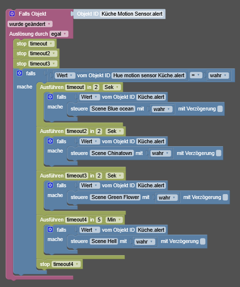

              Aphofis
              schrieb am zuletzt editiert von Aphofis
              geht das nicht irgendwie so

              • AphofisA Aphofis
                Das ja cool ich habe szenen vielleicht ist es damit einfacher
                scene_blue_ocean
                scene_chinatown
                scene_green_flower
                das sind button
                vielleicht ist es damit leichter und was dann nachher 5 min an bleiben soll wäre die szene
                scene_hell
                @aphofis sagte: habe szenen vielleicht ist es damit einfacher
                Ob eine Szene oder eine Farbe gesetzt wird, macht vom Ablauf her keinen Unterschied.
                @aphofis sagte in Hue Motion mit Farbwechsel:
                Nein, das funktioniert nicht.
                AphofisA 2 Antworten Letzte Antwort

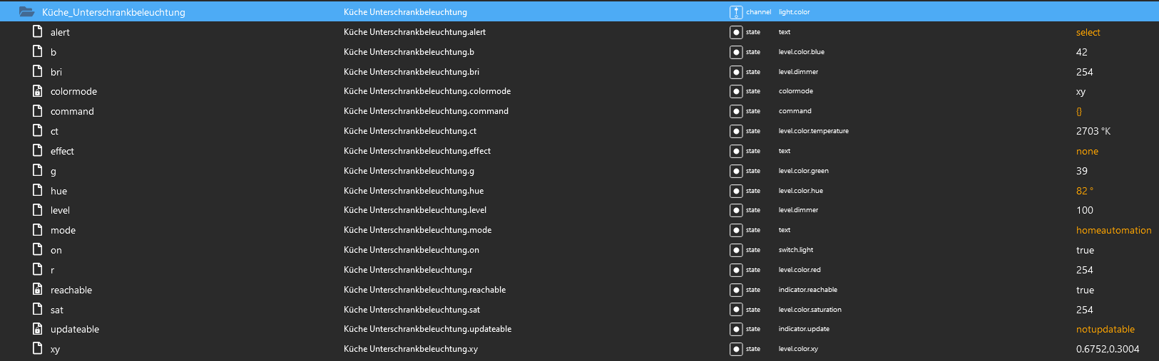

                    Was muss denn getriggert werden !?
                    zum screenshot war das LED aus
                    • AphofisA Aphofis

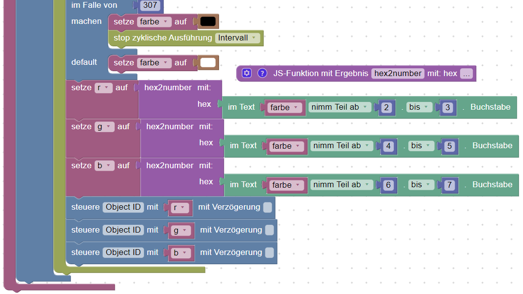

                      @aphofis sagte: Was muss denn getriggert werden !?
                      Blockly liefert die Farben als "#rrggbb" im Hexadezimalformat. Hat Hue so einen Datenpunkt nicht?
                      M AphofisA 2 Antworten Letzte Antwort
                        Matt77CHE
                        Nein, RGB sind jeweils eigene Datenpunkte
                          AphofisA Offline
                          AphofisA Offline
                          Aphofis
                          Doch HUE hat RGB als einzele Datenpunkte wie Matt77CHE sagte
                          AphofisA paul53P 2 Antworten Letzte Antwort

                            • AphofisA Aphofis
                              @aphofis sagte: HUE hat RGB als einzele Datenpunkte
                              Dann kann man wandeln:
                              Inhalt der JS-Funktion hex2number(hex):
                              return parseInt(hex, 16);
