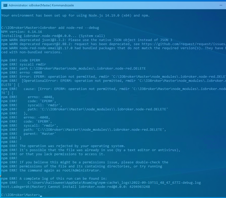

    habe IO.Broker unter Windows am laufen. >> frisch geupdatet
    Konnte node-red nichtmehr starten. Darauf habe ich es deinstalliert.
    Beim erneuten installieren, bekomme ich folgende Meldung:
    Hat jemand eine Idee, wie ich node-red wieder installieren kann ?

      @mr-sun
      Dein Host heißt Ladegerät(Master) ?
      Da sind gleich 3 'illegale' Zeichen drin.
      Dann auch mal mit
      iobroker add node-red --debug
      versuchen. Das ist ein Multihost-Setup?

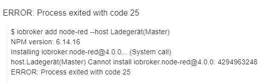

        Mr. Sun
        @thomas-braun
        Genau, ist ein Multihost-Setup.
        Ladegerät (Master) gab keine Fehler bis jetzt :)
        Hier mal die Fehler:

          @mr-sun sagte in ERROR: Process exited with code 25:
          Das heißt ja nix...
          Verzeichnis von Hand löschen?

            Mr. Sun
            @thomas-braun
            Juhu, dankeschön. Es läuft wieder

                              rm: das Entfernen von '/opt/iobroker/node_modules/.bson-a4WfR2fa/dist/bson.esm.js.map' ist nicht möglich: Keine Berechtigung

                              Holen:9 http://security.debian.org/debian-security buster/updates/main amd64 Packages [357 kB]
                              Holen:10 http://security.debian.org/debian-security buster/updates/main Translation-en [193 kB]
                              Es wurden 903 kB in 1 s geholt (837 kB/s).
                              Installed gcc-c++
                                  Checking ioBroker user and directory permissions (2/3)
                              Created /etc/sudoers.d/iobroker
                                  Checking autostart (3/3)
                              Enabling autostart...
                              Autostart enabled!
                                  Your installation was fixed successfully
                                  Run iobroker start to start ioBroker again!
                              admin@macmini-iobroker:~$ for i in $(find /opt/iobroker/node_modules -type d -iname ".*-????????" ! -iname ".local-chromium"); do rm -rf ${i%%/}; done
                              admin@macmini-iobroker:~$ iob start
                              Fertig.
                              Anbei kompletter Konsolen-Output:

                                Dann
                                admin@macmini-iobroker:~$ iob stop
                                admin@macmini-iobroker:~$ iob fix
                                library: loaded
                                Library version=2022-06-15
                                    Welcome to the ioBroker installation fixer!
                                    Script version: 2022-06-03
                                    You might need to enter your password a couple of times.
                                    Installing prerequisites (1/3)
                                [sudo] Passwort für admin:
                                Holen:1 http://security.debian.org/debian-security buster/updates InRelease [34,8 kB]
                                OK:2 http://deb.debian.org/debian buster InRelease
                                Holen:3 http://deb.debian.org/debian buster-updates InRelease [56,6 kB]
                                OK:4 https://repos.influxdata.com/debian buster InRelease
                                OK:5 https://deb.nodesource.com/node_14.x buster InRelease
                                OK:6 https://packages.grafana.com/enterprise/deb stable InRelease
                                OK:7 https://deb.nodesource.com/node_16.x buster InRelease
                                Holen:8 http://security.debian.org/debian-security buster/updates/main Sources [260 kB]
                                Installed gcc-c++
                                Autostart enabled!
                                Fertig.
                                console.txt
                                @reutli sagte in ERROR: Process exited with code 25:
                                Dann hast du dir da mal per root die Rechte verbogen.
                                Nach dem 'Fixer' (der genau das wieder gerade biegt) funktioniert es ja offenbar wie vorgesehen.
                                Daher mal wieder die Mahnung: Nicht als root herumkaspern.

                                  @thomas-braun Ich kenn Deinen Befehl, lese ja viele Threads fleissig mit. Da ich mir aber ja keiner Schuld bewusst war, hab ich mal manuell geschaut, welche Verzeichnisse so betroffen sind, ob es da vielleicht irgendeinen Zusammenhang gibt (für mich nicht wirklich).
                                  @mickym Ich denke, hier gibt keiner node-red die Schuld, es trat eben gerade nur beim Update von node-red auf. Beim nächsten ist es beim javascript-Adapter, beim nächste xyz.
                                  Wie hast Du das Verzeichnis node_modules komplett neu aufgebaut, wenn ich fragen darf? Wobei ich mich nun glaub hüte, nachdem es wieder läuft. Andererseits ist ein Snapshot dank Proxmox auch schnell wieder eingespielt…
                                  Gruss, Jürgen
                                  mickymM Offline
                                  mickymM Offline
                                  mickym
                                  @wildbill sagte in ERROR: Process exited with code 25:
                                  ggf. noch einmal den Cache löschen
                                  npm cache clean --force
                                  und hier ist dann alles beschrieben:
                                  Erfolg siehst auch in dem Thread. ;)
                                  Im Grunde alten Mist wegschmeissen - das ganze node_modules unter /opt/iobroker wegschmeissen und mit npm install neu aufbauen lassen.
                                  Wichtig ist halt, dass man nicht versucht hat vorher neu zu installieren etc. - dann ist die Info aus package.json halt weg, was alles installiert war. Ach ja und wenns jetzt läuft ist ja alles gut -dann würde ich auch nichts mehr machen. :) -
                                  Ich habe auch schon bei modulen festgestellt (speedtest API) - und auch ohne Punkt - dass man die Module entfernen und neu installieren musste - aber das nur am Rande.
                                  Wenn es wieder ein Fehler gibt würde ich es halt dann machen, bevor ich lange Ursachenforschung betreibe. Aber das was ICH mache, muss nicht massgebend sein. ;)

                                    @thomas-braun
                                    Ich bin da tatsächlich noch nie (nach wirklich bestem Wissen und Gewissen) als root unterwegs gewesen... bin schon ein paar Jahre unter (L)Unix unterwegs (Mac) und mein credo lautet: "never activate or use root"...
                                    Ich wüsste auch gar nicht warum und in welchem Zusammenhang. Der Mac mini ist seinerzeit neu aufgesetzt worden mit Debian und dann iobroker drauf.
                                    Einzige Idee wäre, dass es bei der Erstinstallation war, nach "alter" Methode, aber auch da brauchte es m.E. keine root-Rechte...
                                    Sei's drum, war das erste Mal heute, dass ich mit dem error 25 zu tun hatte.

                                      @thomas-braun Sieht für mich nicht direkt danach aus. Es waren
                                      /opt/iobroker/node_modules/.acorn-zHERliMH
                                      /opt/iobroker/node_modules/@babel/.runtime-cSN2FFol
                                      /opt/iobroker/node_modules/memorystore/node_modules/.yallist-dQCRuaxJ
                                      /opt/iobroker/node_modules/@types/.webidl-conversions-sTwlFPEN
                                      und noch ein paar (ca. 5-6, habe nicht alle in der history, da manuell ganzes Verzeichnis unterhalb
                                      /opt/iobroker/node_modules/@node-red/...
                                      von Verzeichnissen mit . vorne befreit.
                                      Für mich absolut unklar, woher das kommt. Aber Hauptsache, es läuft wieder. 😊
                                      Gruss, Jürgen
                                      Das sind offenbar temp-Verzeichnisse, die aus irgendwelchen Gründen nicht gelöscht werden. Das Phänomen taucht auch bei anderen nodejs-Projekten auf, das ist nicht ioBroker-exklusiv.
