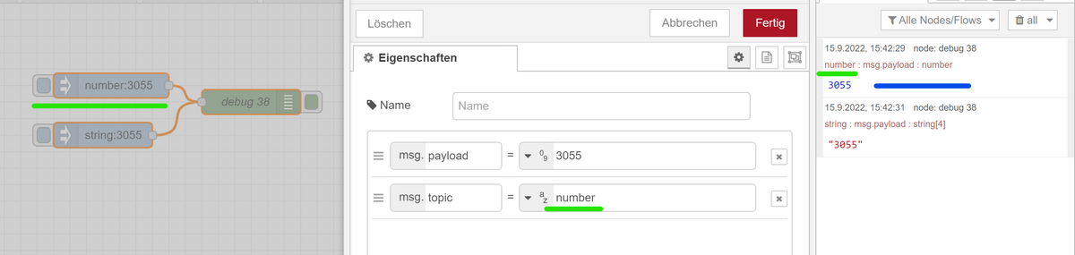

    @mickym Ob ich auch eine Frage stellen darf ?
    Ich bekomme bei einem DebugNode welches an einen iobin angeschlossen ist (DP ist Number) als Ausgabe String...
    Was ist denn da verbogen ? 😰
    Lehrling seit 1975 !!!
    mickymM 1 Reply Last reply

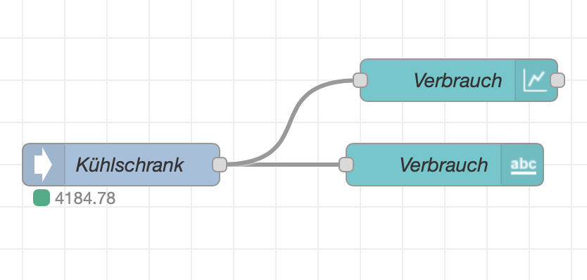

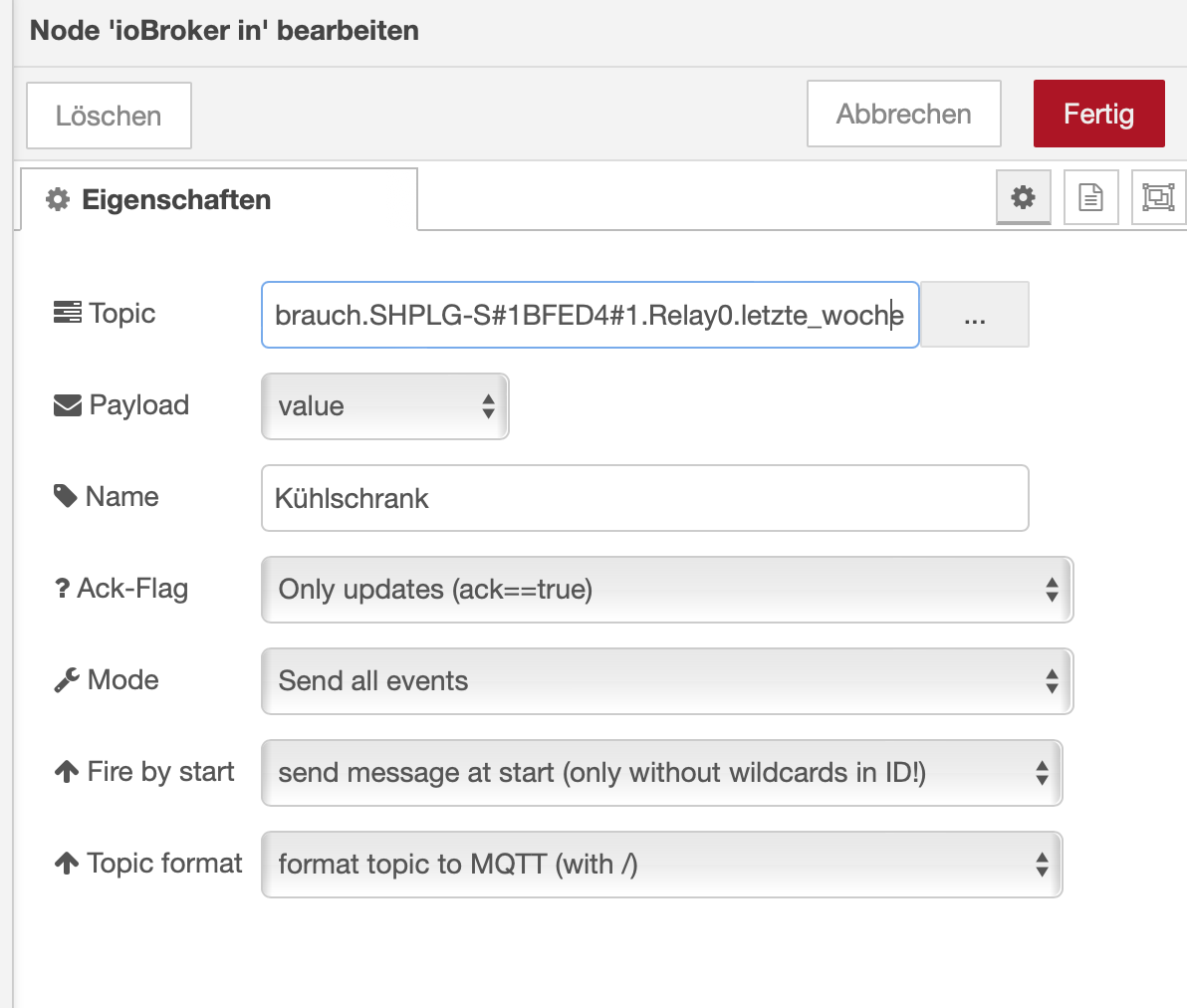

      @mickym Habe jetzt eine weiter Node hinzugefügt:
      Bildschirmfoto 2022-09-15 um 16.43.03.png Bildschirmfoto 2022-09-15 um 16.42.50.png
      Mit besten Grüßen
      Andy

        • DJMarc75D DJMarc75
          mickymM Offline
          mickymM Offline
          mickym
          wrote on last edited by
          #44
          @djmarc75 dann hast in Deiner Adapterkonfiguration leider noch den unseligen Haken drin, dass alle Werte in Strings verwandelt werden. Ich habe zwar ab Adapterversion 3.x angeregt, dass das nun standardmässig aus ist, aber war vorher leider immer gesetzt. Wenn Du den aber rausnimmst den Haken, dann musst Du alle Flows überprüfen. Meist hast Du bei Zahlen ggf. konvertiert.
          DJMarc75D 1 Reply Last reply
          • mickymM mickym
            DJMarc75D Offline
            DJMarc75D Offline
            DJMarc75
            #45
            @mickym sagte in Stromverbrauch in Euro umrechnen - Node Red:
            Nee, das passt alles bei mir, hab bisher nur 5 Flows und ohne Number.
            Aber: DAS WARS und vielen Dank ---- weitermachen 😂
            1 Reply Last reply
            • Damrak2022D Damrak2022
              mickymM Offline
              mickymM Offline
              mickym
              wrote on last edited by mickym
              #46
              @damrak2022 So grundsätzlich ist es so, dass Du zu der Node, die Du markiert hast, auch meist eine Hilfestellung bekommst:
              Ich habe das Buchsymbol mal blau markiert.
              Das gleich kannst Du auch öffnen - bevor Du eine Node in den Flow ziehst, das ist praktisch um schon vorher zu sehen, ob die Node geeignet ist:
              Also einfach mit der Maus ohne klicken drauf halten - dann öffnet sich dieses Popup und dann auf das Buchsymbol.
              In diesem Fall wird also - leider ist der Text diesmal englisch - bei den meisten Core Nodes ist er aber übersetzt - und verweist auf die angular filter. Leider scheint auch der Link zur englischen Originalseite im Hilfetext nicht mehr zu funktionieren - deshalb hier der passende Link: https://docs.angularjs.org/api/ng/filter/filter
              Bei den Angular Filters gibt es einen der nennt sich number: https://docs.angularjs.org/api/ng/filter/number, dieser verwandelt ein Zahl in Text und kann dabei runden:
              Die NodeRed Nodes im Dashboard (also das Dashboard hat diese angular filter) bereits eingebaut und können deshalb einfach genutzt werden:
              Für deine Text-Node heisst das nun ganz einfach:
              Also das pipe Symbol mit number: 2 - rundet automatisch auf 2 Stellen.
              Damrak2022D 1 Reply Last reply
