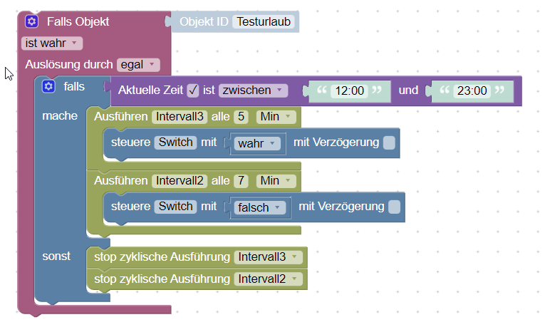

    ich versuche gerade, mit Blockly ein Script zu basteln, mit welchem ich ein gewisses Gerät innerhalb eines vorgegebenen Zeitfensters in fest vorgegebenen Intervallen an- und wieder ausschalten kann (oder noch besser in unterschiedlichen Intervallen - scheint aber wohl nicht zu gehen!?).
    Grundsätzlich soll das ganze aber nur zutreffen, wenn eine Variable einen Status "true" besitzt.
    Hintergrund:
    Wenn die Variable "Urlaubsschaltung" aktiv ist, dann soll zwischen 18 und 23 Uhr ein Licht immer wieder an- und ausgeschaltet werden. Wenn der Urlaubsmodus deaktiviert ist, soll logischerweise nichts passieren.
    Mein aktuelles Script sieht wie folgt aus und funktioniert leider nicht. Kann mir hier jemand auf die Sprünge helfen?
    Vielen Dank im Voraus!

      @deifel sagte: Wenn die Variable "Urlaubsschaltung" aktiv ist, dann soll zwischen 18 und 23 Uhr ein Licht immer wieder an- und ausgeschaltet werden.
      2 Minuten ein, 5 Minuten aus

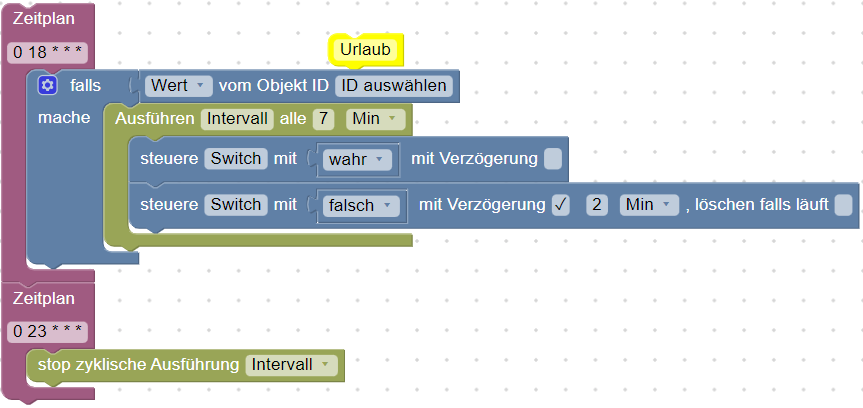

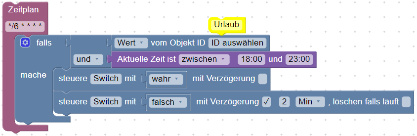

            @deifel
            Mit "Urlaub" als Trigger:
            Version mit zyklischem Zeitplan:

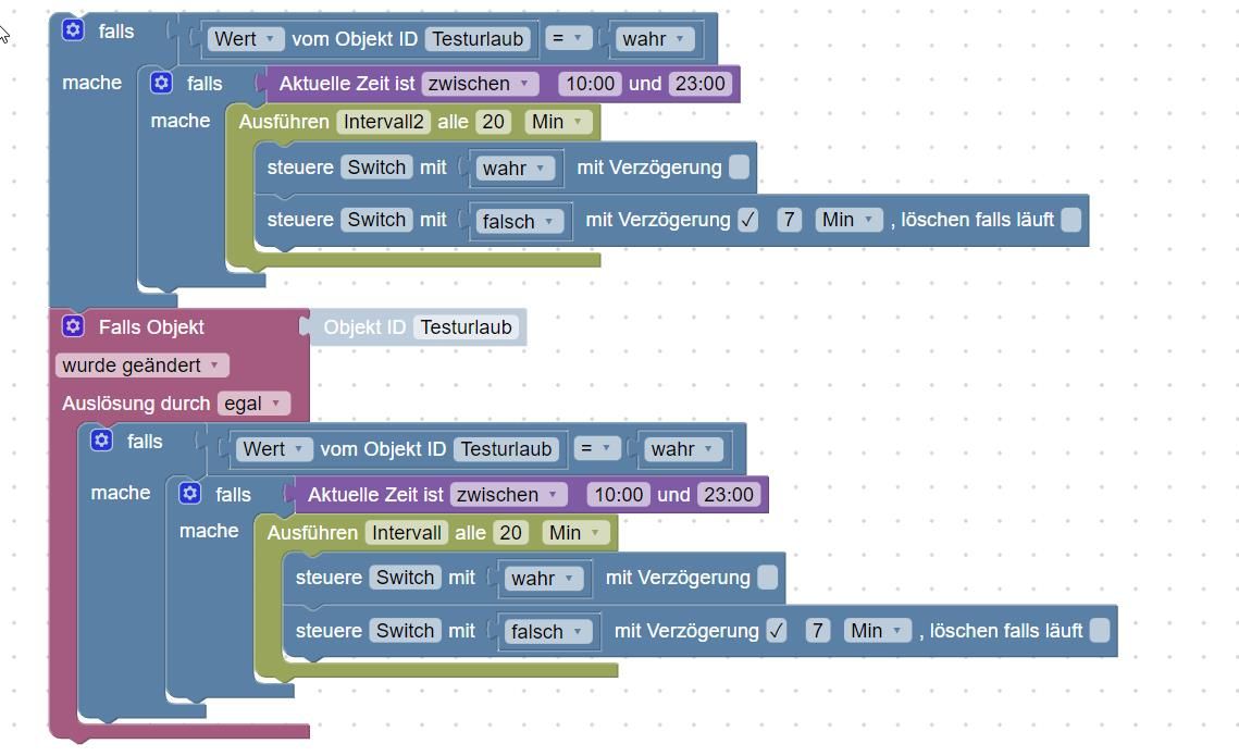

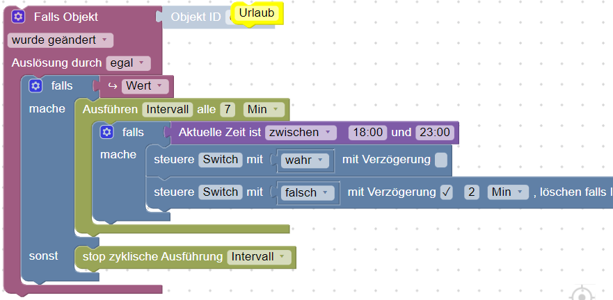

              Leider läuft das Ganze noch immer nicht wie gewünscht.
              Folgendes Script habe ich aktuell im Einsatz:
              Das funktioniert aber leider nur für einen Tag. Am nächsten Tag ändert sich der Zustand vom "Urlaubsmodus" ja nicht mehr. Trotzdem soll er noch aktiv sein und in der gewählten Zeit auch wieder das Licht an und aus schalten.
              Ich würde mich freuen, wenn mir jemand auf die Sprünge helfen und sagen kann, was ich ändern muss, damit das klappt.
              Vielen Dank!

                @deifel sagte: Das funktioniert aber leider nur für einen Tag.
                Das Intervall läuft so lange bis es durch "Testurlaub" = falsch gestoppt wird. Es übersteht allerdings keinen Skript-Neustart.
                D 1 Antwort Letzte Antwort

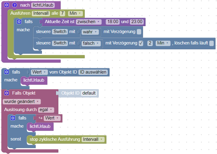

                    @deifel sagte: Nur das Script geht nicht.
                    Wie geschrieben: Einen Skript-Neustart übersteht das Intervall nicht und außerdem sind Intervalle bei so großen Zeiträumen (Urlaub) nicht optimal.
                    Verwende besser die Version mit dem zyklischen (alle 20 min) Zeitplan, die auch nach einem Skript-Neustart weiter funktioniert.

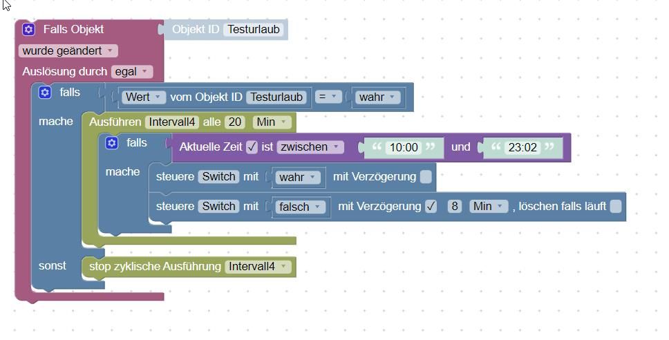

                          Danke für Deine Hilfe!!
                          Ich meinte nicht unabhängig vom Scriptstart, sondern von der Änderung des Urlaubsmodus auf den Status "wahr".
                          Sprich: Wenn ich in meinem Beispiel vor 10 Uhr den Urlaubsstatus auf "wahr" setze, dann reagiert das Script nicht - auch nicht wenn es nach 10 Uhr wird.
                          Wenn ich den Urlaubsmodus zwischen 10 Uhr und 23:02 auf aktiv setze, dann klappt es.
                          Es sollte also so sein, dass unabhängig vom Zeitpunkt der Aktivierung des Urlaubsmodus das Script läuft bzw. dann zwischen 10 und 23:02 die Lampen geschalten werden.
                          Ich hoffe, ich habe es vernünftig erklären können.

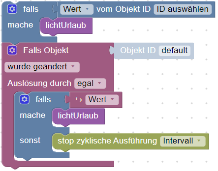

                          Habe es jetzt mal wie folgt versucht, aber scheint noch nicht zu klappen:
                          • D deifel
                            @paul53 said in Regenmäßig an und aus in einem gewissen Zeitfenster:
                            @deifel sagte: unabhängig vom Zeitpunkt der Aktivierung des Urlaubsmodus läuft?
                            Du meinst unabhängig vom Zeitpunkt des Skriptstarts?
                            Packe das Intervall in eine Funktion und rufe diese bei Skriptstart und aus dem Trigger auf, wenn Urlaub ist.
                            @deifel
                            So ist es auch falsch. Die Zeitabfrage muss innerhalb des Intervalls erfolgen (siehe hier)!
                            Stoppen des Intervalls zu Urlaubsende nicht vergessen!
