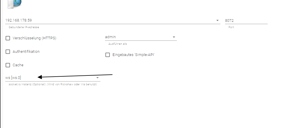

      hast du den web socket adapter installiert ?
      und im web server das eingestellt?
      EnyE 1 Antwort Letzte Antwort

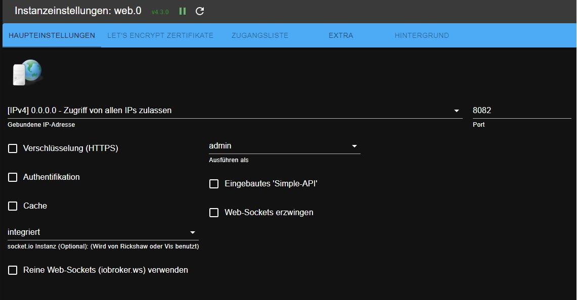

          Web Instanz. Wenn ich auf den Link Pfeil klicke kommt der Fehler.
