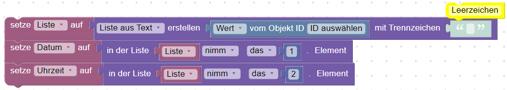

    Hallo Zusammen,
    Ich habe einen DP der folgenden Inhalt hat
    12.09.2022 09:30:49
    Nun möchte ich im Blockly diesen DP aufteilen in Datum und Zeit
    Das mit der Zeit funktioniert auch
    Aber beim Datum wird mir immer das englische Format, also Monat vor Tag, ausgegeben
    Muss ich da irgendetwas anders machen?
    Hier mal der Ausschnitt von meinem Blockly
    Danke im Voraus
    Marcel

        @wszene muss gleich los - daher nur kurz:
        "erstes auftreten" ist das leerzeichen
        WszeneW 1 Antwort Letzte Antwort
        • liv-in-skyL liv-in-sky

              Vielen Dank das hat funktioniert
              Kannst du mir evtl. noch sagen wie ich bei den Zeit dann die Sekunden abschneiden kann?
              @all
              Kann mir Jemand erklären warum bei meiner Variante das Datum in der eng. Version ausgegeben wird?

                  @wszene sagte in Blockly - DP in Datum und Zeit aufteilen:
                  ich vermute, dass ist kein 100% gültiges zeitformat - daher macht javascript das daraus - evtl weiß @paul53 das genauer
                    @liv-in-sky
                    new Date('12.09.2022 09:30:49')
                    interpretiert den String als gültiges engl. Format
                    MM.DD.YYYY hh:mm:ss
