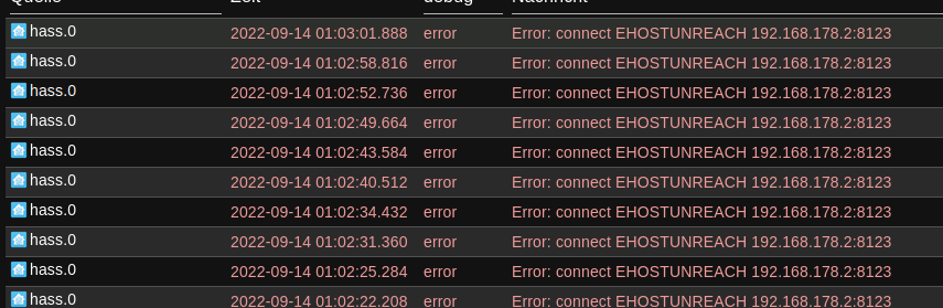

    ich bin relativ neu bei iobroker, bin aber von den Möglichkeiten begeistert.
    Ich nutze normalerweise HomeAssistant und wollte versuchen, meine Geräte von HomeAssistant in iobroker zu verbinden.
    Leider bleibt "Verbunden mit Gerät oder Dienst" rot, obwohl die IP-Adresse und Port stimmen. Das Token habe ich nun mehrmals neu geändert ohne Erfolg.
    Als Fehlermeldung kommt
    Beide Systeme (iobroker und hass) sind als Container auf dem selben Server installiert, jedoch mit zwei verschiedenen IP-Adressen. Der Instanzlink von hass in iobroker führt mich auch auf die hass Weboberfläche.
    Weiß jemand einen Rat?

      @planetkeane Kann imho ein Docker Problem sein. Nutze ich zwar auch, aber Home Assistant und ioBroker laufen im Host Modus, also gleiche IP verschiedene Ports.

        @planetkeane sagte in Home Assistant Integration hass:
        Bridge...
        also
        8123:8123
        https://docs.docker.com/config/containers/container-networking/#published-ports
        dann wird aber der Browser geöffnet , aber intern über ioBroker ( Adapter ) im Docker ist der Port nicht erreichbar
            Ich ... kenne dein System nicht und auch den Aufbau / Einstellungen von deinen Containern .
            du hast doch selber ioBroker im Container eingerichtet und auch schon dort
            8081:8081 als Mapping angegeben !
                Richtig. Das habe ich bei HomeAssistant aber auch.
                Ja .. alles gut einzeln ,
                aber
                in den Einstellungen im ioBroker Docker gehört noch zusätzlich rein .
                8123:8123
                Meines Erachtens müsste eine Verbindung zwischen den beiden Containern möglich sein?
                Nein weil ioBroker im Container sitzt , wie soll er auf Port 8123 hören .

                  Aber MQTT Broker läuft unter iobroker doch auch unter einem Port, der in den Containereinstellungen nicht definiert ist?

                      Habe mir den Link angeschaut. Da fehlt mir wohl das Grundverständnis.
                      Habe den Container iobroker auch 8123:8123 eingetragen. Eine Verbindung schlägt trotzdem fehl

                        von ioBroker aus :
                        einmal mit Ping
                        und
                        du kannst per nmap schauen was los ist ( ggf. bei dir nachinstallieren) :
                        nmap -sU -p 8123 192.168.178.34
                        bzw.
                        nmap -Pn 192.168.178.34

                            Habe HomeAssistant nun eine IP-Adresse aus meinem IP-Kreis gegeben. Hiermit funktioniert die Kommunikation nun
                              Das ist ganz was anderes als was du hier geschrieben hast , bzw. für dich war es klar
                              Dann ist es logisch , das es nicht geht.
