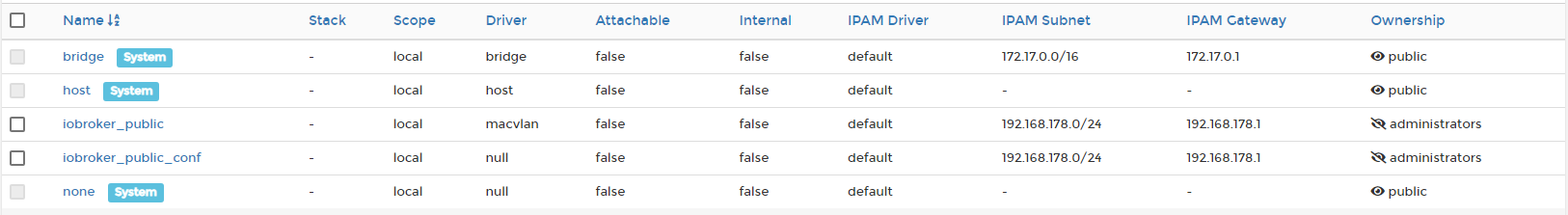

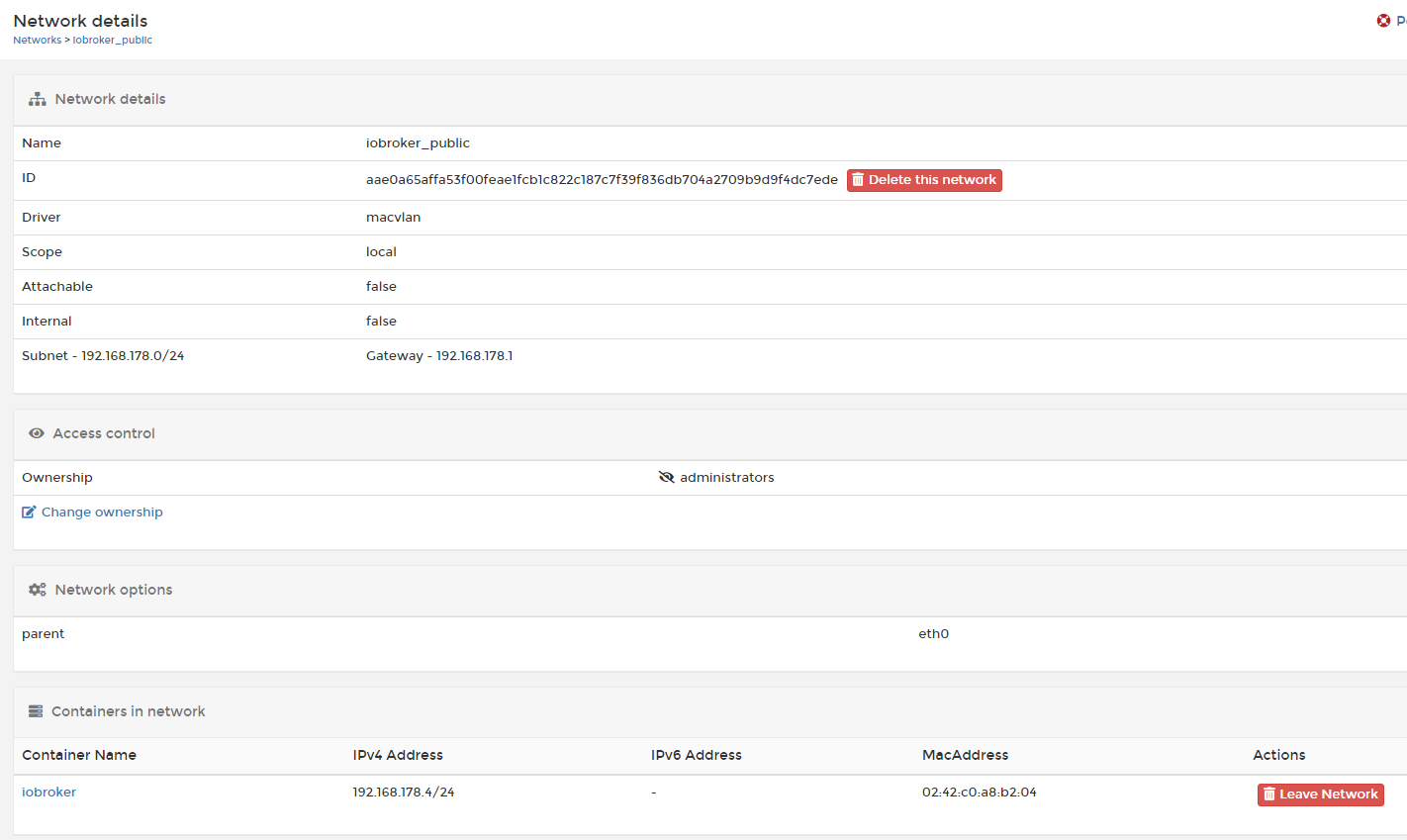

    Über das Plugin "Docker" habe ich einen Container mit ioBroker nach Anleitung von buanet @andre installiert und dann über ein MacVLAN in mein Netzwerk mit einer eigenen IP-Adresse aus dem nicht-DHCP Bereich fest vergeben:
    https://smarthome.buanet.de/2020/09/macvlan-ueber-portainer-einrichten/
    212b4a25-a024-4716-ad3f-0acbd8b4f746-image.png 395fd7b2-f5ca-41c9-b101-7ba604514055-image.png

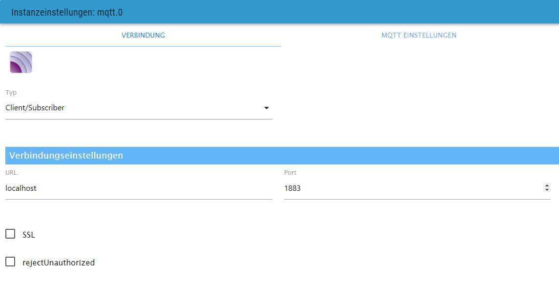

    Die Admin Oberfläche ist auch wunderbar über 192.168.178.4:8081 erreichbar und der ioBroker funktioniert einwandfrei. Nur der MQTT Adapter des ioBrokers baut aus Client keine Verbindung zum MQTT Broker 192.168.178.7:1883 auf dem Host auf.

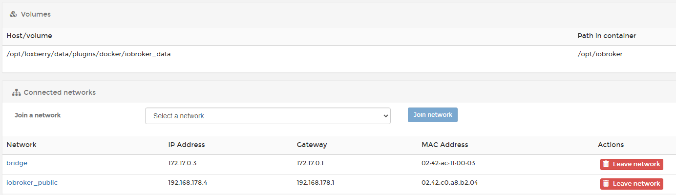

    Ich habe auch zusätzlich zum MacVLAN Netzwerk auch die Bridge mit eingebunden und konnte keine Verbindung zum MQTT Broker aufbauen.
    Ich habe es mit localhost und 192.168.178.7 probiert.
    Wo ist meine Denkfehler im System? Wer kann mir helfen? @andre ?

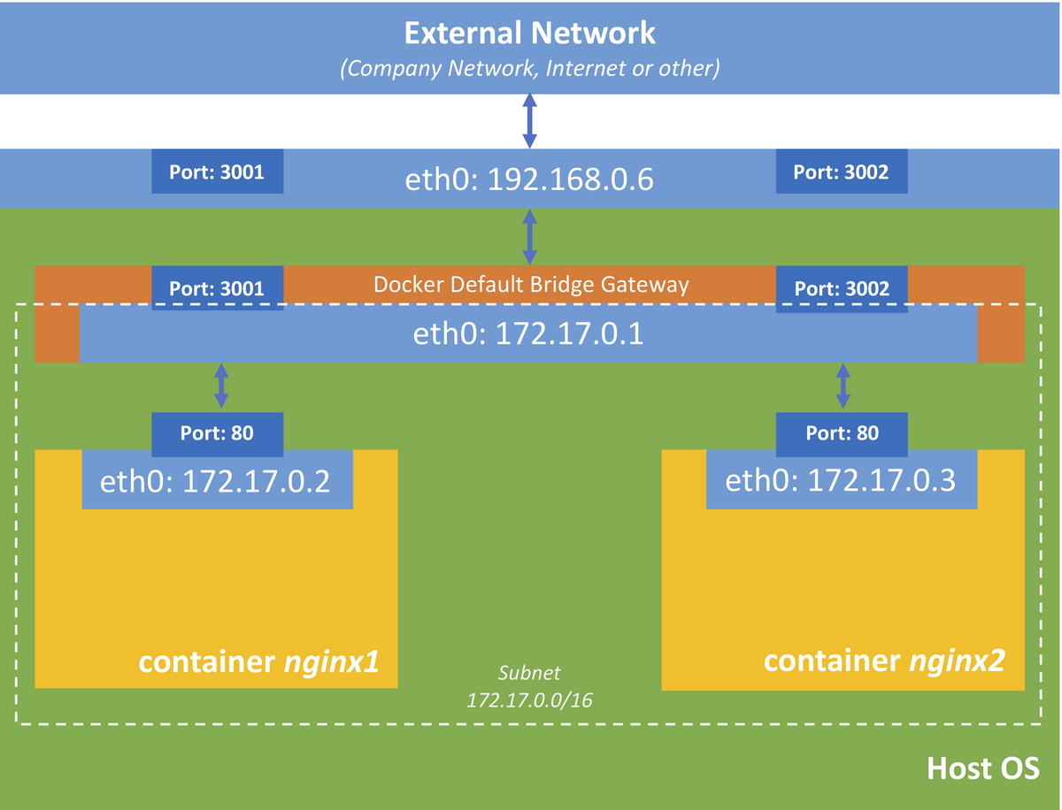

        @glasfaser Das war nicht das Problem, denn ich konnte die IP-Adresse gar nicht anpingen. Ich musste nur die IP-Adresse des Gateway vom Docker im MQTT als Broker Adresse eingeben.
        Diese Schaubild hat es mir vor Augen geführt: :-)

          Wie es das Schaubild schon zeigt hat im Bridge Netzwerk jeder Container seine eigene IP Adresse. Der Host is in jedem Bridge Netzwerk standardmäßig immer die 1 (also das Gateway). Die Kommunikation der Container zum Host läuft damit dann über das virtuelle Bridge Netzwerk und nicht mehr über die virtuelle MACVLAN Schnittstelle und die physikalische Schnittstelle.
