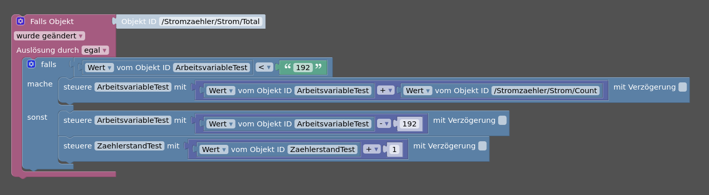

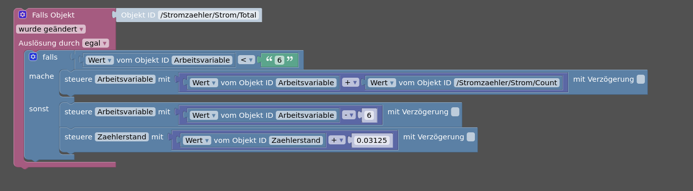

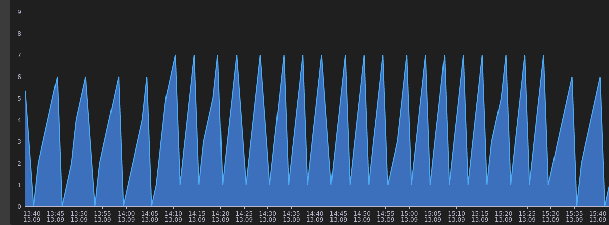

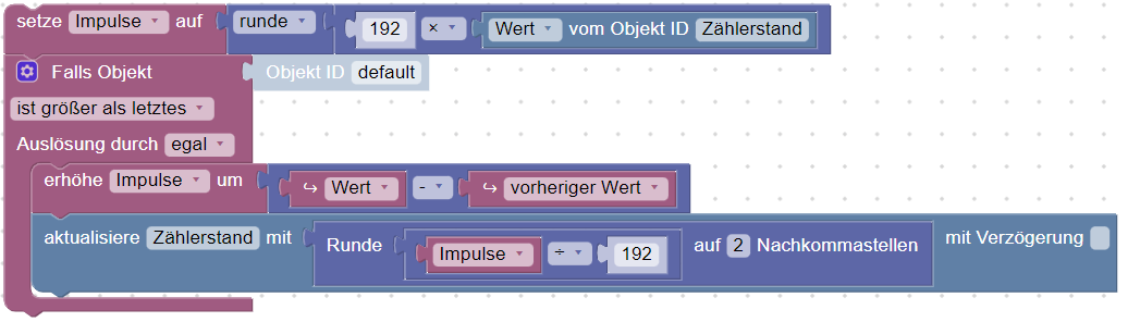

    ich habe mir via NodeMCU und TCRT5000 einen Ferraris "Stromzähler" gebaut, komme aber bei der Berechnung nicht weiter.
    Mein Ferraris-Zähler hat 96U/kW.
    Bei dieser Berechnung mit 192 Signalen (2 * 96) funktioniert alles einwandfrei (sweot ich es nach 2 Tagen beurteilen kann):
    Wenn ich jetzt versuche diesen Wert kleiner zu machen (um bspw. alle 10 Minuten den Stromverbrauch zu messen) habe ich nach einem Tag mindestens 1kW weniger angezeigt als auf dem Zähler. Habe ich irgendwo einen Logikfehler?
    Über eine Antwort würde ich mich freuen.
    Nachtrag: Scheint wohl bei beiden Varianten dieser Fehler aufzutreten...

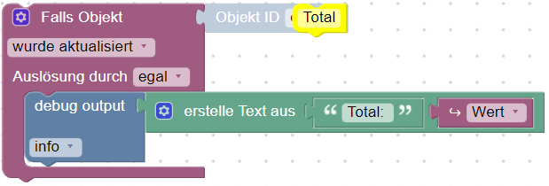

      @planetkeane sagte in Stromverbrauch in Kommaschritten:
      habe nur auf die Schnelle gesehen dass du mit Text statt mit Zahl arbeitest
      statt der grünen 6 musst du eine blaue aus em Bereich Mathematik nehmen

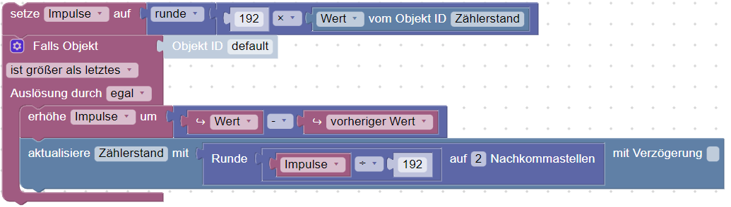

        @planetkeane sagte: Mein Ferraris-Zähler hat 96U/kW.
        Dann würde ich es so machen:
        planetkeaneP 1 Antwort Letzte Antwort

            @homoran said in Stromverbrauch in Kommaschritten:
            Stimmt. Diesen Fehler habe ich berichtigt. Daran wird es aber wahrscheinlich nicht liegen

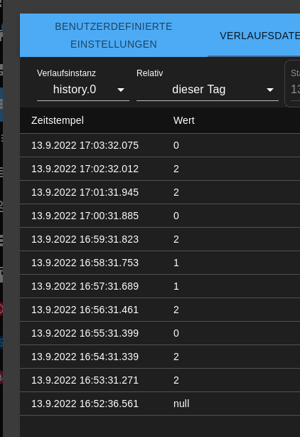

                Ich lese die Counter aus. Er fängt bei 0 an. Wenn die Ferrarisscheibe eine Umdrehung macht, gibt es zwei Impulse (Silber/Rot). Alle 60 Sekunden schickt die NodeMCU den Counter an iobroker. In 60 Sekunden sind bspw. 3 Umdrehungen, also 6 Impulse. Der Wert ändert sich bei "Total" also von 0 auf 6. Wenn der Wert sich ändert, greift das JavaScript.
                96U/kW = 192 Impulse
                3 U = 6 Impulse = 0,03125 kW
                Hier scheint glaube ich ein Problem bei den Impulsen zu geben. Möglicherweise zählt er nicht alle. Oder mein Zähler funktioniert nicht wie er soll und zählt mehr kW als bei den Umdrehungen angegeben...

                  @planetkeane sagte: Der Wert ändert sich bei "Total" also von 0 auf 6.
                  Es werden in "Total" die Impulse pro Minute empfangen?
                  Dann muss man auf "wurde aktualisiert" triggern, denn die Zahl kann von einer Minute zur nächsten gleich bleiben und man muss den Wert aufaddieren:
                  Oder zählt "Total" die Impulse hoch und erhält diesen Wert jede Minute? Dann muss man die Differenz zwischen 2 Triggern addieren:
                  Wirklich? Sind es nicht die zwei Flanken eines Impulses?
                  Zählt "Total" die Impulse oder die Flanken?

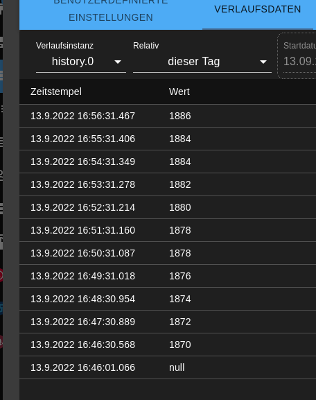

                    @planetkeane sagte: Alle 60 Sekunden schickt die NodeMCU den Counter an iobroker.
                    Logge mal in einem Testskript den Wert von "Total" über 10 Minuten und poste die Log-Ausgabe in Code Tags. Dann sehe ich, wie sich "Total" verhält.

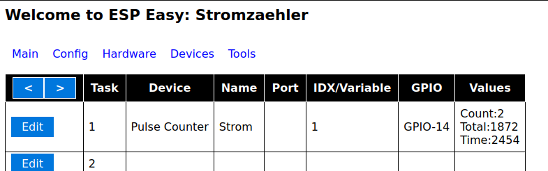

                      Der Sensor hat 3 Werte
                      Count --> Zählt die Impulse bzw. Flanken (AN ist +1 und AUS +1)
                      Total --> Wieviel hat er insgesamt seit Start gezählt
                      Time --> Unwichtig
                      Alle 60 Sekunden gibt er die Daten an iobroker weiter. Danach fängt "Count" wieder bei 0 an.
                      Total ändert sich, skript geht an, Count wird zur Arbeitsvariable addiert, wenn diese größer 6 ist, wird 0,03125 addiert in den Zähler geschrieben und Arbeitsvariable um 6 gemindert.
                      Arbeitsvariable in History
                      Total in Histroy
                      Count in Histroy
                      Ich bin nach dem Video von SchimmerMediaHD vorgegangen. Bei ihm scheint dieses Skript zu funktionieren. Vielleicht zählt bei mir der Ferrariszähler falsch, oder die Diode erfasst nicht alle Scheibenbewegungen?

                        @planetkeane sagte: Flanken (AN ist +1 und AUS +1)
                        Dann 2 pro Umdrehung, also Division durch 192.
                        Total in Histroy
                        Danke. Dann muss es mit "Total" als Trigger und diesem Blockly funktionieren:
                        Der Trigger "ist größerer als letztes" blendet einen Rücksprung auf 0 von "Total" aus.
                        Count in Histroy
                        Also liefert "Count" die Zahl der Impulse pro Minute.
                        Mit "Count" als Trigger würde das obere Blockly funktionieren.

                          @paul53 So wie ich das sehe, ist in meinem Blocky (erster Post) aber kein Fehler, oder?
                          Ich probiere deinen blocky nachher mal aus, denke aber es wird zum selben Ergebnis führen...
                          heute um 13Uhr den Zähler neu eingestellt und jetzt fast 0,8kW weniger im iobroker
                          • planetkeaneP planetkeane

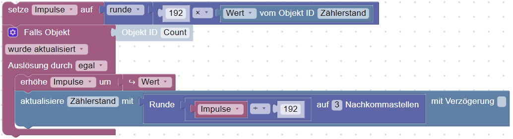

                            @planetkeane sagte: ist in meinem Blocky (erster Post) aber kein Fehler, oder?
                            Es wird auf "Total" getriggert, aber "Count" verwendet, was ein Problem sein kann.
                            Außerdem: Wenn Arbeitsvariable >= 192 ist, wird 192 abgezogen, aber der Wert von "Count" nicht addiert. Im Blockly darunter mit 6 passiert der Fehler natürlich öfter.
                            Meine Empfehlung: Nimm folgende Variante, denn diese aktualisiert den Zählerstand jede Minute.
                            Wichtig: Auf "wurde aktualisiert" triggern!

                              @paul53 Du bist ein Genie! Das hat tatsächlich funktioniert. Sowohl mit deinem Blocky als auch mit der Info, dass ich bei meinem Blocky den Count nicht mehr addiere wenn Arbeitsvariable abgezogen wird. VIELEN DANK!

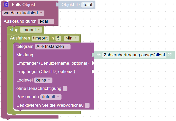

                              Was ich mir jetzt noch gedacht habe:
                              Wenn aus irgendwelchen Gründen auch immer das MQTT Protokoll den Server nicht erreicht, würde iobroker einige Count Änderungen nicht mitbekommen. Es wäre daher die "klügere" Variante, anstatt "Count" "Total" zu nehmen. So würde er den Zähler auch aufaddieren, wenn mal eine Verbindung für einige Änderungen nicht zustande kommen würde.
                              Mein Problem hierbei ist jedoch: Total fängt bei Neustart wieder von vorne an. Genauso wenn irgendein Wert mal erreicht ist.
                              Beispiel:
                              Total = 100
                              ->Stromausfall<-
                              Total = 0
                              Durch "Falls Objekt ist größer als letztes" würde er doch erst weiterzählen, wenn Total wieder über 100 wäre, oder?

                                Beispiel:
                                Total = 100
                                ->Stromausfall<-
                                Total = 0
                                @planetkeane sagte Zähler auch aufaddieren, wenn mal eine Verbindung für einige Änderungen nicht zustande kommen würde.
                                Das stimmt.
                                Deshalb bei dieser Version der Trigger auf "ist größer als letztes".
                                Nein. Beispiel 100 --> 1 --> 3. Die erste Differenz ist dann 2 (3 - 1). Es können nach dem Reset evtl. 1 oder 2 Impulse verschluckt werden.
                                  Das stimmt.
                                  planetkeaneP Offline
                                  planetkeane
                                  @paul53 Vielen Dank für deine Hilfe! Du hast mir wirklich sehr geholfen :-)

                                    Eine Frage hätte ich noch:
                                    Kann ich mich über Telegram benachrichtigen lassen, wenn Total länger als bspw. 5 Minuten nicht aktualisiert worden ist?
                                    Finde unter Blocky nicht die richtigen Bausteine um dies zu realisieren
                                    G paul53P 2 Antworten Letzte Antwort
                                      G Online
                                      G Online
                                      guergen
                                      @planetkeane Klar geht das, du startest einen timeout von 5 Minuten und guckst, ob der DP sich in der Zeit ändert, macht er das, setzt du den Timeout zurück, macht er es nicht, sendest du dir ein Telegram.
                                      Mach dir aber einen Telegram-Reminder, sonst bekommst du alle Naselang eine Meldung wenn der DP sich nicht ändert und du es nicht "resetten" kannst.
                                        @planetkeane sagte: Telegram benachrichtigen lassen, wenn Total länger als bspw. 5 Minuten nicht aktualisiert worden ist?
                                        Es muss auf "wurde aktualisiert" getriggert werden:
                                        • planetkeaneP Offline
                                          planetkeane
                                          Nochmals danke :)
                                          Ich habe heute morgen gesehen, dass der Zähler wieder eine kleine Abweichung hat.
                                          Zähler ...8,80 kW
                                          iobroker ...8,74 kW
                                          Irgendwie funktioniert das Impulsezählen nicht so richtig bei mir :/
